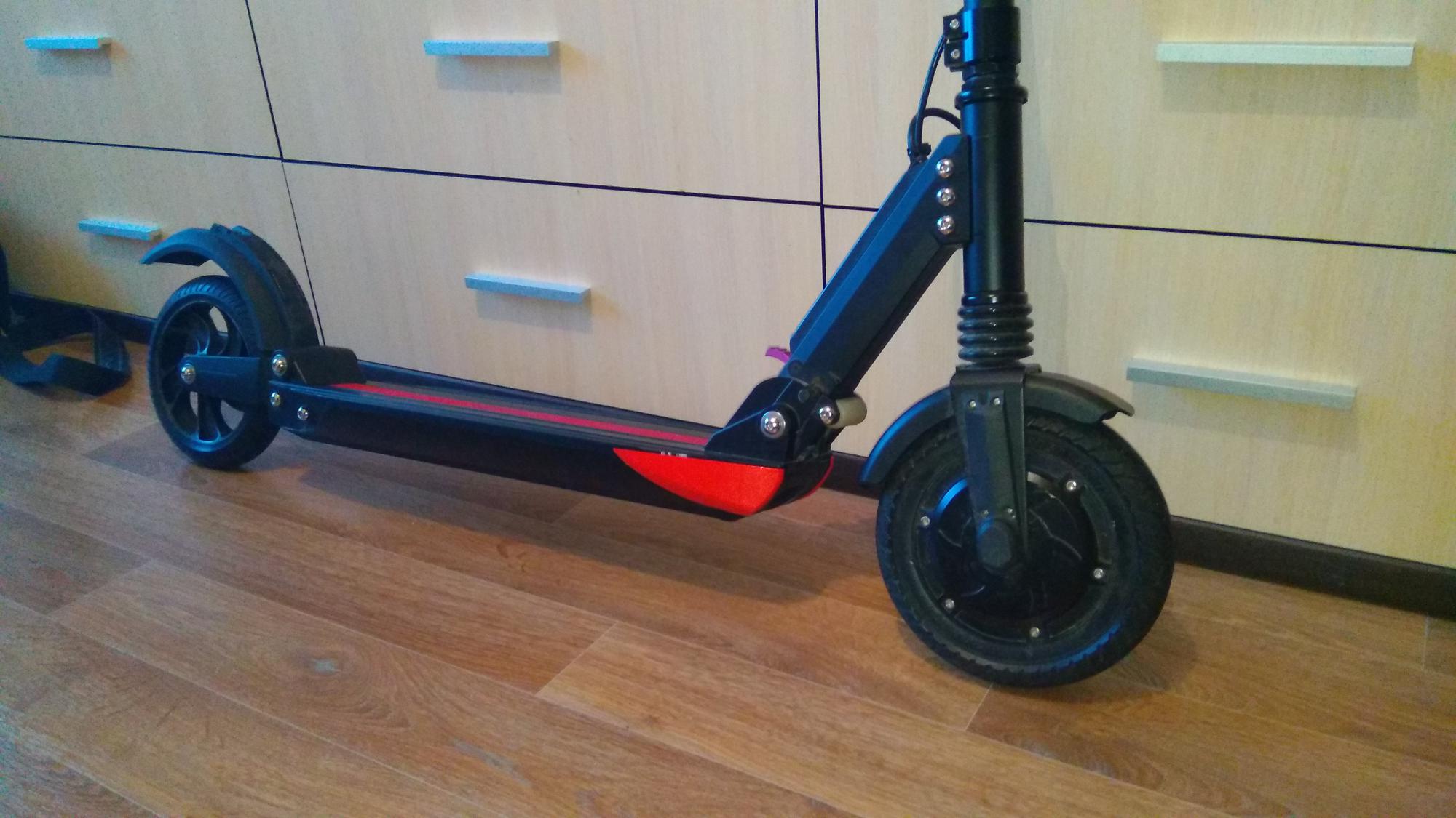

Комрады! хелп ми плиз.. Kugo s1 заднее колесо которое мотор - колесо, с каким накатом должно вращаться на выключенном самокате? Вот я его крутану рукой и оно ну прям сразу и останавливается, то есть нету вообще свободного кручения. это так и должно быть? или трындец там подшипникам или еще чему? ответьте плиз кто в курсе.
Sonar
[user]мото[/user], у меня от руки останавливается за 1-1,5 секунды. Это при исправном мотор-колесе.
мото
ясно, спасибо за ответ. у меня наверно гдето секунду крутится. неужели так и должно быть? А это вообще все редукторные колеса так себя ведут? или на куго так? читал что редукторные колеса в отличии от прямого привода не оказывают сопротивление..
Sonar
[user]мото[/user], вы уверены, что у вас редукторное мотор-колесо? Выглядит точь в точь, как Д/Д, только покрашено в другой цвет. Если проворачивать колесо медленно - чувствуются небольшие вибрации при вращении?
мото
я не уверен. ) так то я практически нуб в этом деле, поэтому думал что прямой привод от 500Вт начинаются и высоко скоростные.. когда медленно кручу да, ощущаются типа как не то вибрация не то как буд то по шестерням вращается.. так получается на KUGOO S1 прямо приводное мотор колесо??? я почему то был уверен что редуктор. ) Спасибо вам большое за разъяснение, тогда получается все работает как надо у меня вроде. ))

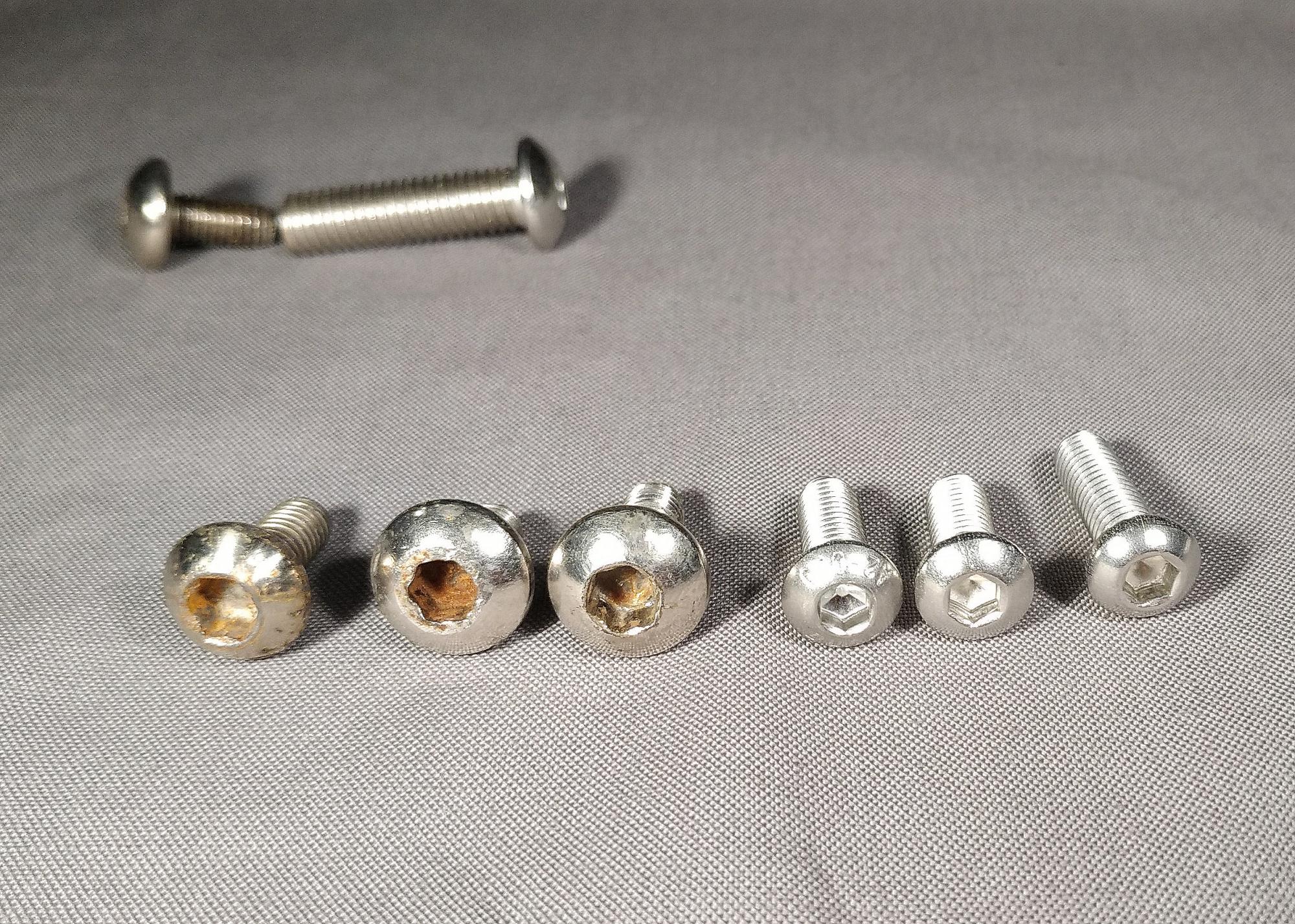

Не подскажете, какой размерности винт для задней оси в S2? Куда-то один вывинтился и ушёл гулять, а какой новый на замену искать - не знаю...
Night Fury
[user]Yezhik[/user], резьба М6, длина 14 или 16мм. Стандарт наверное ISO7380

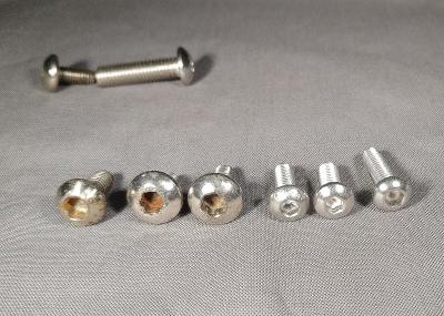

Night Fury
[user]Yezhik[/user], я недавно покупал винты из нержавейки как раз М6х16 и некоторые другие iso7380. Оказалось что шляпки у них меньше чем у родных из самоката. И это вообще не проблема.  А вот то что они под ключ-шестигранник 4 вместо 5мм, это прям неудобно. Похоже другой стандарт у родных. А винты крепления аморта М8х30 iso7380 соответствуют точно.

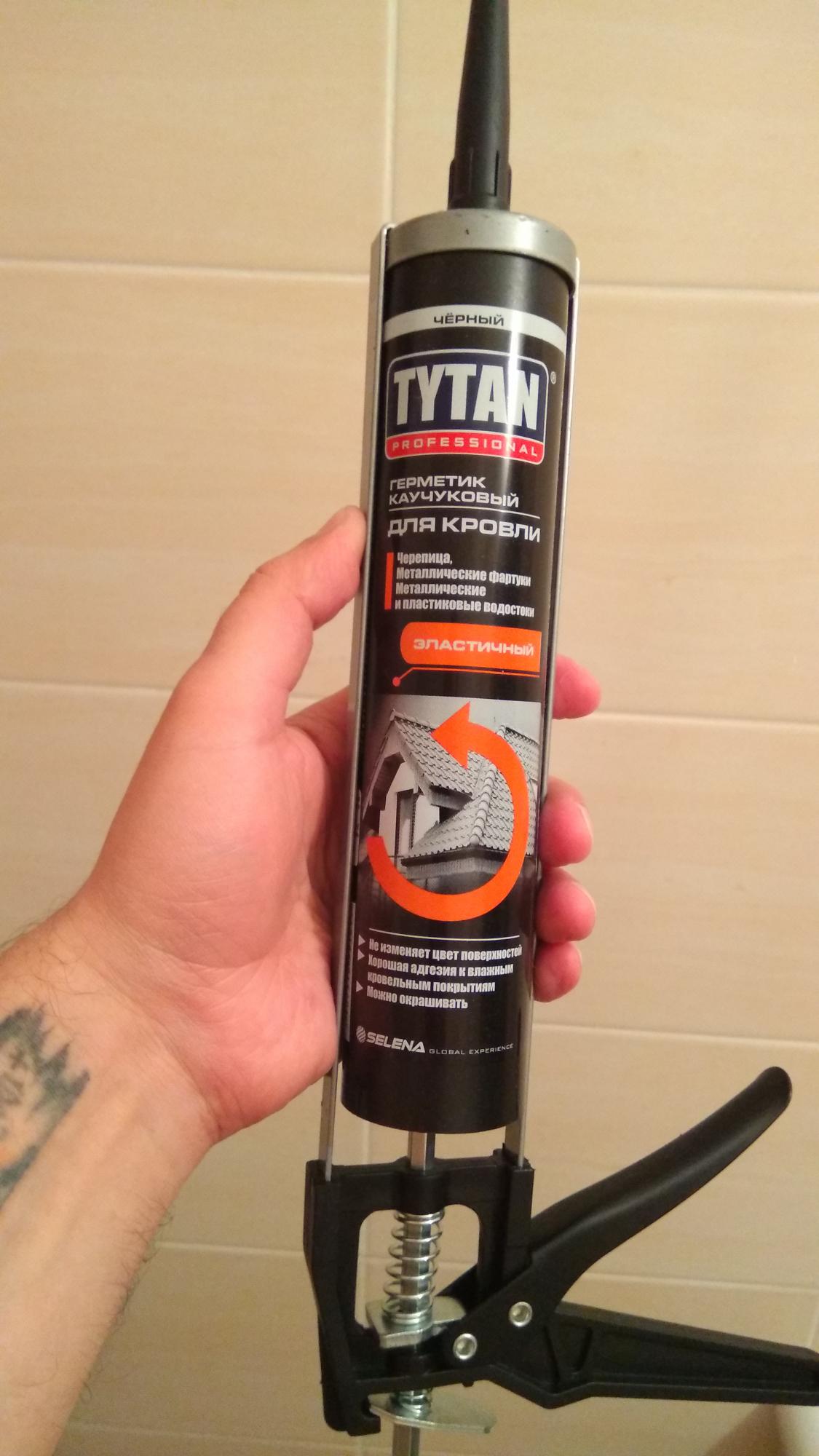

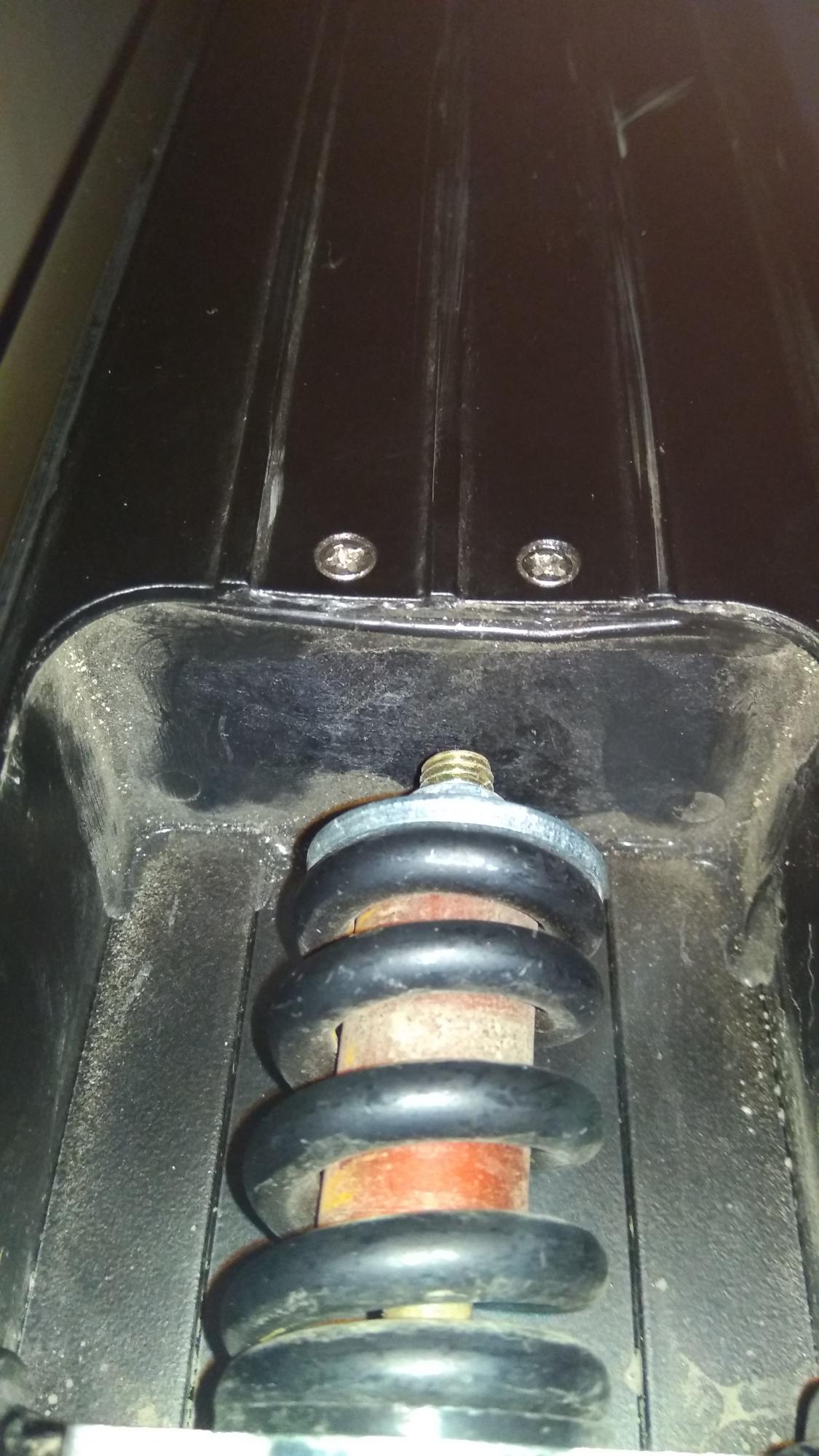

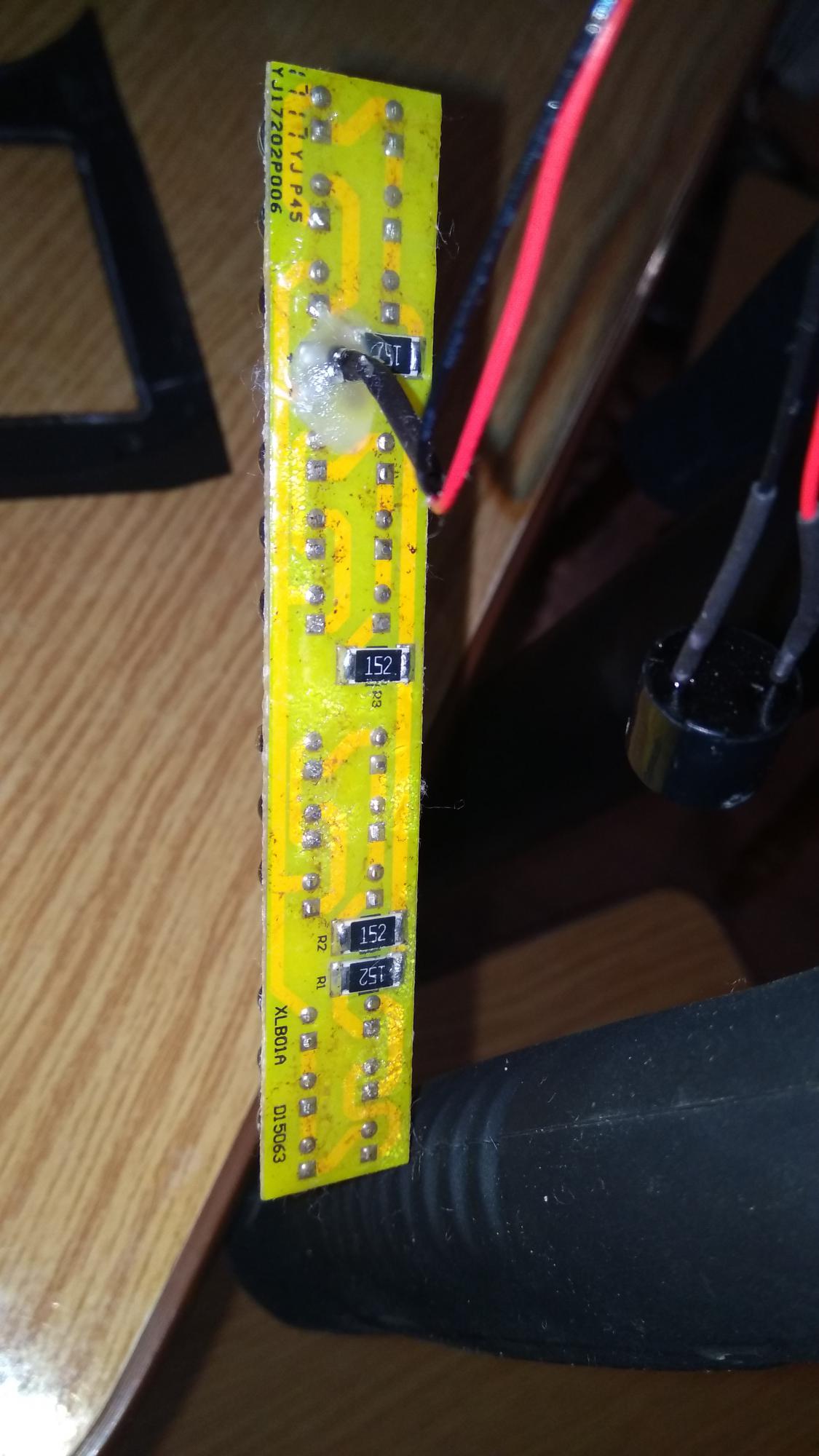

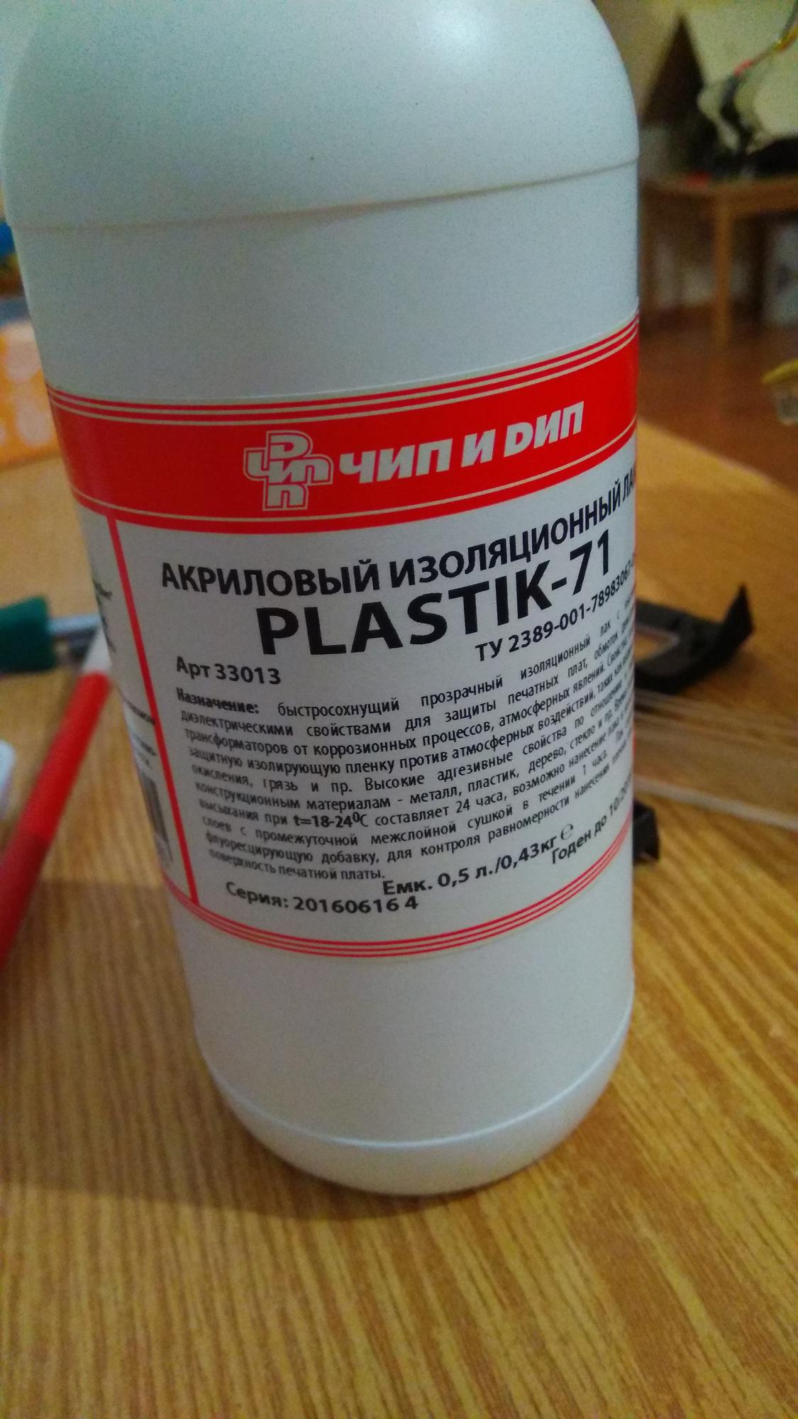

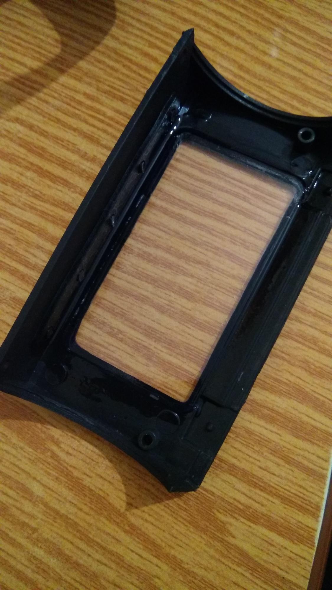

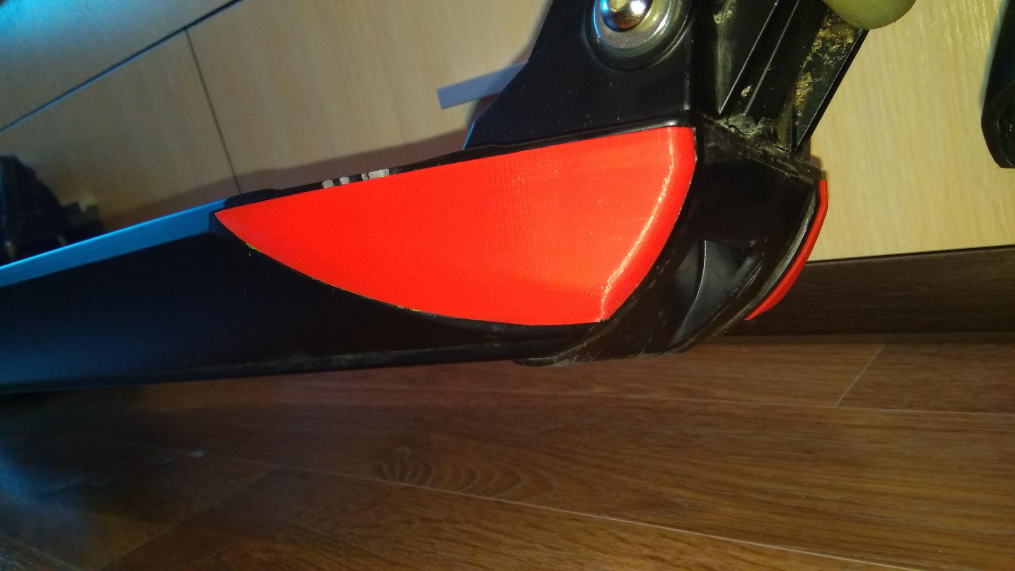

Цитата: reden от 23 Апр. 2018 в 10:52после ливня в субботу, решил все таки загерметить голову пакет конечно надежно но не очень эстетично :facepalm:
взял лак и герметик
ну и далее разобрал черный ящик ;-) все сухо, красиво. но на всякий случай обильно смазал в 3 слоя лаком все что может коротнуть
фонарь засиликоненый его не стал трогать , обмазал герметиком стекло крышки и собрал обратно теперь с ним можно нырять :-D
ранее этимже герметиком залил основание
ну и сделал заглушки пока только спереди /:-)
далее в планах перебрать зад, сделать туда заглушки, сделать брызговики, и поменять фару.. ну это когда еще руки дайдут :bn:
Добрый день, а у вас 3д модельки заглушек нет случайно?
