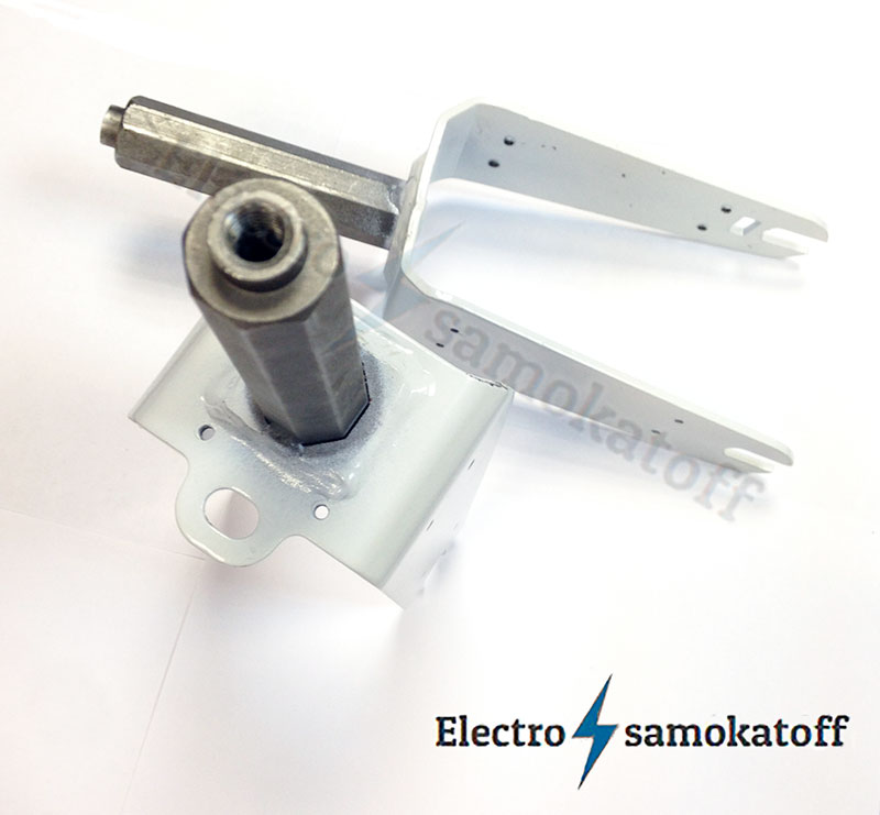

Цитата: gde700 от 21 Апр. 2018 в 00:47Разбирайте рулевую. У кого-то добрые китайцы пружину в аморт на линболе не поставили, а у Вас могли пластиковый бушинг забыть поставить
О бушинге я и не подумал,а ведь верно! Заодно и целость вилки посмотрите.Погодите,а при отсутствии бушинга колесо тоже будет отдельно от шестигранника крутится разве?

Конечно :) Он как раз и не даёт провернуться вилке.

У него,как я понял шестигранник с рулём вместе крутится нормально вместе,а вилка с колесом отдельно.Впрочем,время позднее,умотался,могу и не догонять..
Как раз у меня не доложили пружину жмоты косые)

Восьмигранник к вилке приварен. Он от вилки не может отдельно крутиться...

Тоже верно.Значит не крутится отдельно от вилки шестигранник,тогда вероятно,бушинг.Все равно разбирать надо,там и понятно станет :kidding:

Подумай, если НЕ приварен - почему колесо не отвалилось? ))
Наверняка бушинг.
