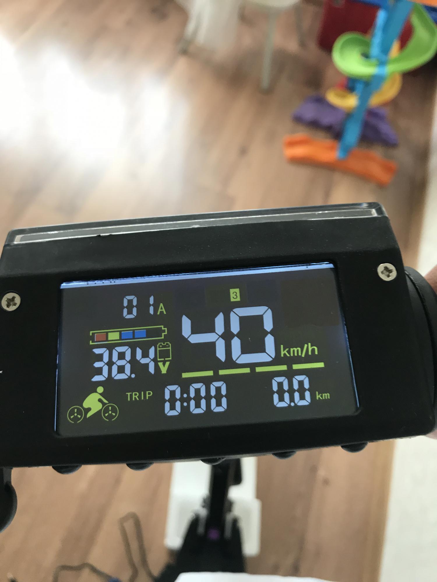

Всем доброго времени суток. Принимайте в ряды, приобрёл сегодня кугу s2. По советам форумчан прямо в магазине покрутил МК на ХХ на 3-й скорости. Показал 40 км/ч при заряде 37.8 вроде. . Залез в настройки- оказывается стоит 10 дюймов при 30 магнитах. Поменял на 8 дюймов, опять крутанул на 3-й скорости- снова 40 км/ч. Наклейка на МК синяя. В магазине посоветовали сразу везти в сервис центр, гидроизолировать. В СЦ оценили это в 5 тысяч рублей. Жаба душит, можно и самому, благо на форуме инструкции есть. Но в магазе предупредили: вскроете сами - гарантия слетает. Пока в раздумьях. Маркировка на МК -600 ВТ))))). Передний аморт- дубовый, как и полагается ))))
inwin
[user]Slvt[/user], поздравляю с покупкой :)
600 ватт, указанно на крышке мотора.
делйте сами гидроизоляцию, на форуме много, кто делал. вся гидроизоляция, которую делал я, делается максимум за 30 минут. и это легче легкого. 2000 км пройдено, с самокатом ничего не случилось из-за воды.
сколько при полном заряде на холостых оборотах?
амортизатор на новом самокате должен работать, это не норма. у меня при покупке он работал кое как, добавил чуть смазки и он заработал как надо.
делайте аммортизатор, что бы работал, примеры есть в теме.
Slvt
Ну я пытался задать вопрос: мол, есть с нормальным амортизатором? Продавец сказала, ну мы сейчас всю партию вскрывать не будем))) я, воодушевленный показателем 40 км/ч, настаивать не стал)))
После того, как поменяли в настройках 10 дюймов на 8 не заходили повторно в этот же пункт меню? Если скорость не изменилась - может быть и значение размера колеса не поменялось.

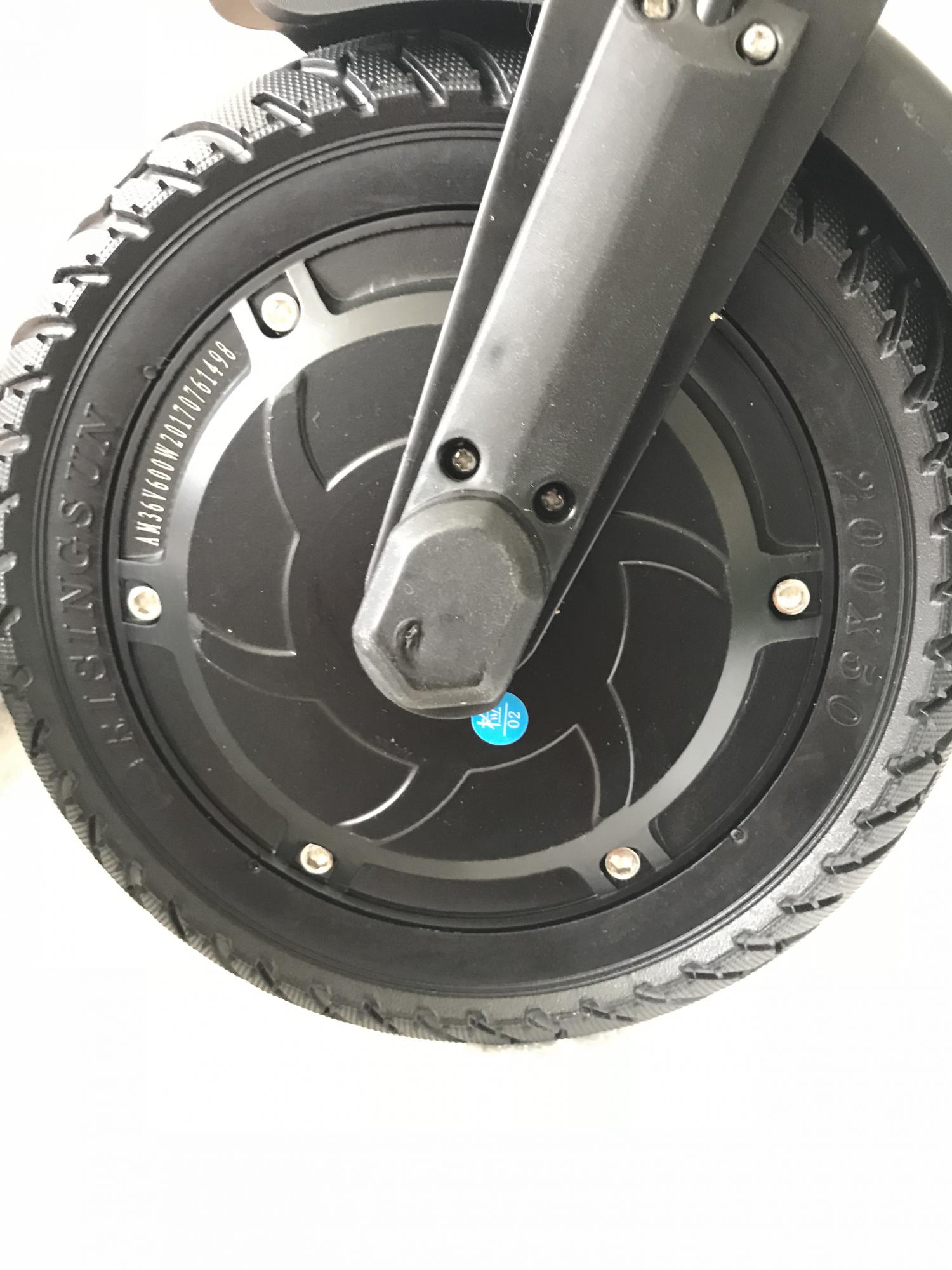

Вопрос к тем, кто разбирал передний амортизатор. Я понял, что вилку-шестигранни шток, который входит внутрь, держит только шпилька с гайкой со стороны руля?
Крутится эта гайка похоже вместе со шпилькой и не вылазит. Возможно уже выкрутилась внутри давно. Можно ли переходить к попытки выбить вилку, сидит мертво.
kostyanpost
у меня на 8гранном штоку болт вкрученн я его на синий фиксатор резьбы посадил.

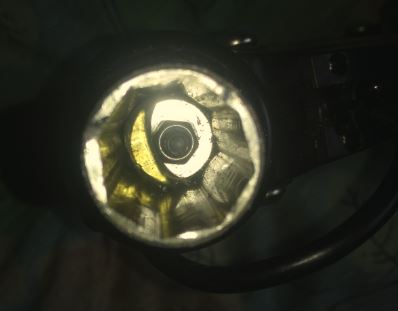

Не выходит каменный цветок. Гайка на штоке не выкручивается и не закручивается, я уже шуруповертом крутил, зависла 1 гайка из трех. В итоге я накрутил обратно те 2, что были до этого. Теперь и они не выкручиваются обратно и шток в том числе, крутит свободно, не туда ни сюда.
На фото видно, что еще и силиконовая прокладка раком стоит.
Предположим, что шток не держит уже вилку, ну и ее я тоже выбить не могу. Особо не подберешься. Клал ключ на вилку и бил прокручивая, ни на миллиметр не сдвинулся, за то насечек на шестиграннике вилки наделал  :dash:
Как узкоглазые ее туда запихнули, не понятно :sorry:
Ага, оказывается под МК, есть шестигранник, блин, сколько время потерял, все открутил, шток загулял, пошел вышибать опять вилку...
С помощью молотка (ставил на вилку как можно ближе к центру и так по кругу) и и 1.5кг кувалды, удара с нцатого я его выбил.
Обратно он явно заходить не желает. Я так понимаю, меня ждет увлекательное занятие со шкуркой, о котором кто то уже писал в теме выше..
