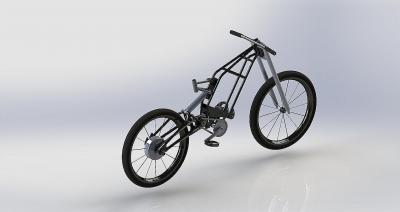

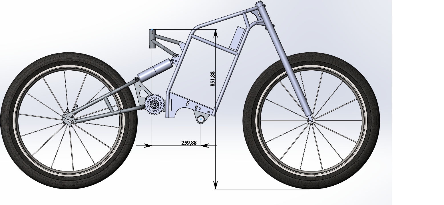

 С 2012 года мы освоили изготовления рам из Ст20 и сделали "несколько" рам для трех проектов... в прошлом году изучили технологию изготовления рам из нержавейки.
И вот настал момент сделать раму из хромоля.
Путь к этому проекту был не легким , проектирование,освоение сварки хромоля, изготовление образцов, тестирование, поиск качественного хромоля и т.д.
В этой теме мы опишим процесс создания рамы и байка на хромолевой раме.
За основу мы взяли наш собственный проект рамы из труб.
Солидворкс посчитал вес рамы в 7кг, ширина рамы 90мм.
Маятник: нижняя труба 20х1,5 верхняя 18х1,5
Рама   : труба 18х1,5
Из опций:
- возможность устанавливать мото- и вело сидушки
- регулируемый в плоскостях подсидел
- регулируемая ось каретки для удобного педалирования
- отсек для аккумулятора сделан с возможностью устанавливать даже пакеты монстры
Листовой раскрой готов , завтра начинаем гнуть трубы...

7кг - отлично. Даешь 3кг :) Бюджет тот же?

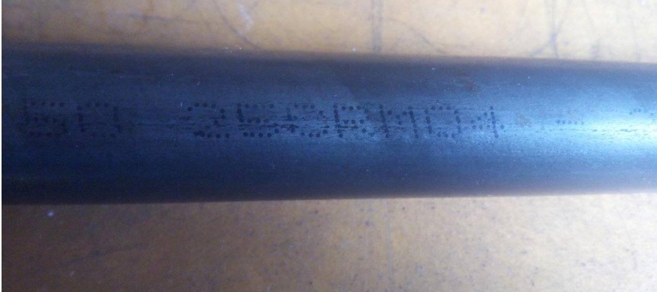

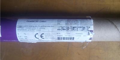

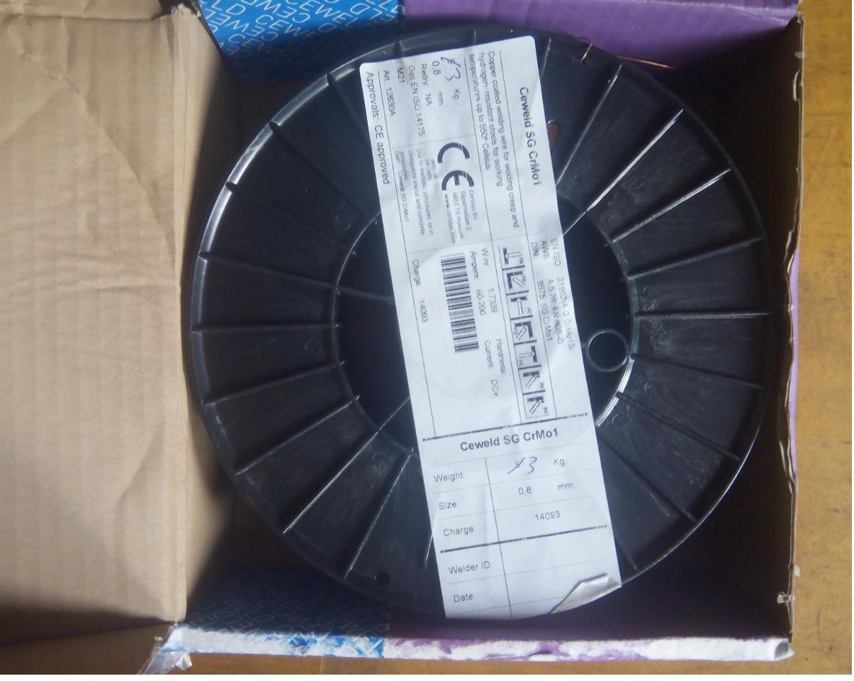

Отдельно хочу рассказать о хромоле.
Мы заказали марку 25CrMo4. На всех трубах через каждые 500мм есть маркировка
Для сварки мы прикупили тубус с присадкой в разных размерах
А также взяли сварочную проволоку 0,8мм
Листовой взяли в толщинах 1мм,2мм,3мм,4мм.5мм.

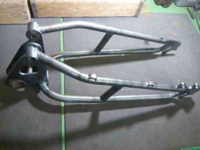

По немногу двигаем работу.
Сделали сегодня маятник
Вес 2,4 кг

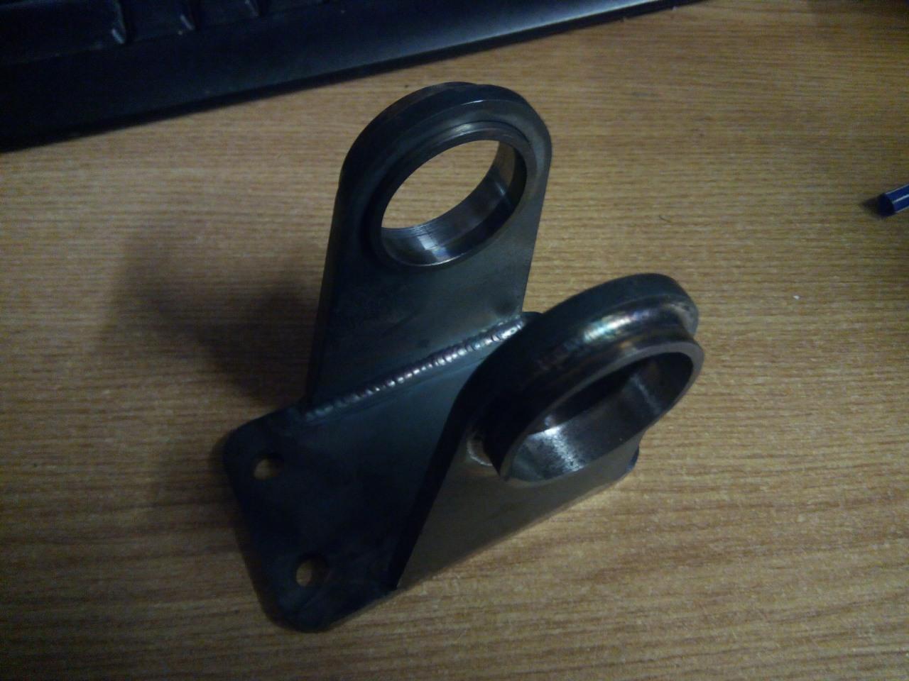

Кронштейн маятника
Вес 0,5 кг

Demyd
на велодне, в прошлое воскресенье, попробовал сравнить два вела производства первой половины 90-х,  одинаковой геометрии но первый из Hi-ten стали, а второй хромолевый. По ощущениям первый более ватный на неровностях, а второй как жёсткая пружина под тобой. Эти свойства рам обусловливают разницу в энергозатратах на педалирование.
[user]Vladimir1964[/user], у Вас какой смысл в использовании хромоля? Если вес, то это полные понты, потому что ваша рама из Ст20 в 3 раза тяжелее средней рамы обычного Hi-ten горняка, а это как минимум треть веса из-за отсутствия расчётов, а без расчётов говорить об экономии это пальцем в небо...

Vladimir1964
Да, сравнение обязательно будет.Вчера отдали в раскрой такую раму из Ст20. Толщины и диаметры труб идентичны...
Одной из задач проекта - создать легкую раму,максимально приближенную по дизайну  к вело и увеличив при этом прочность за счет физических параметров хромоля.

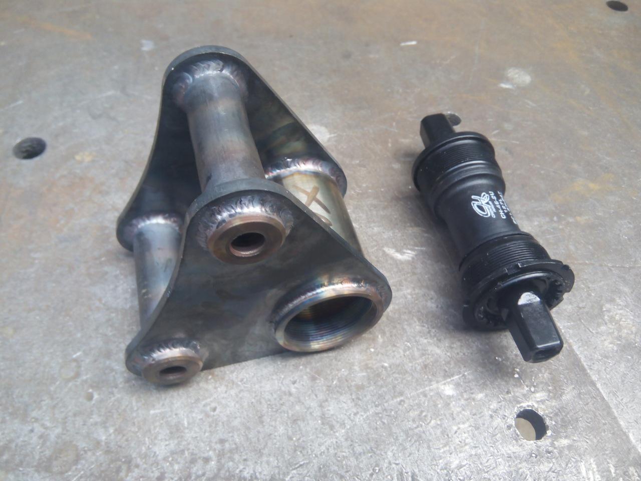

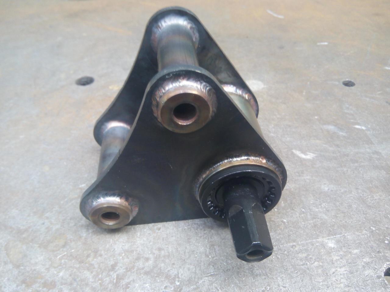

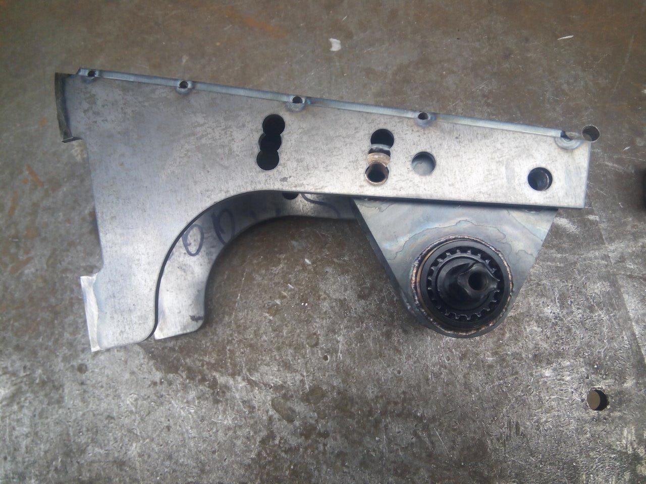

Сделали сегодня кареточный узел.

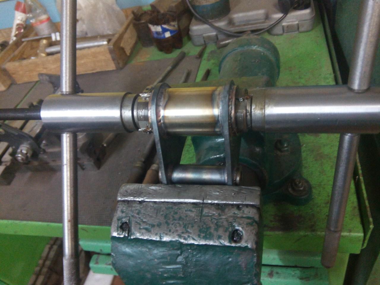

После обвара, для создания соосности поправляем резьбы спецключем с двумя плашками
Кареточный узел у нас сьемный. В  ось вкручеается стандартная каретка ВВ длиной 68мм.
Наш кореточный узел имеет возможность регулировать натяжение цепи без применения спецнатяжителей. Все устроено таким образом , где один из болтов имеет возможность перемещаться вертикально в отверстии (совмещенные три отверстия), с последующей фиксацией.
А также наш узел может передвигаться в два положения по горизонтали . Эта опция нужна чтоби не бить  коленками по локтям.
Первое положение где каретка ближе к посиделу
Второе положение где каретка отдалена от подсидела
В работу пошли листовые хромолевые детали. Да ,все токарные детали тоже из хромоля.

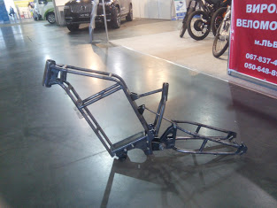

#11
Рама готова, и даже успела быть экспонатом  на первой Украинской выствке електроавтотранспорта в г.Киев 10-12.06.2016 г.https://www.facebook.com/media/set/?set=a.1055266477898871.1073741867.768409173251271&type=1&l=2824f26475
Мы выставляли три наших рамы нерж.полированная. нерж.сатинированная и хромоль

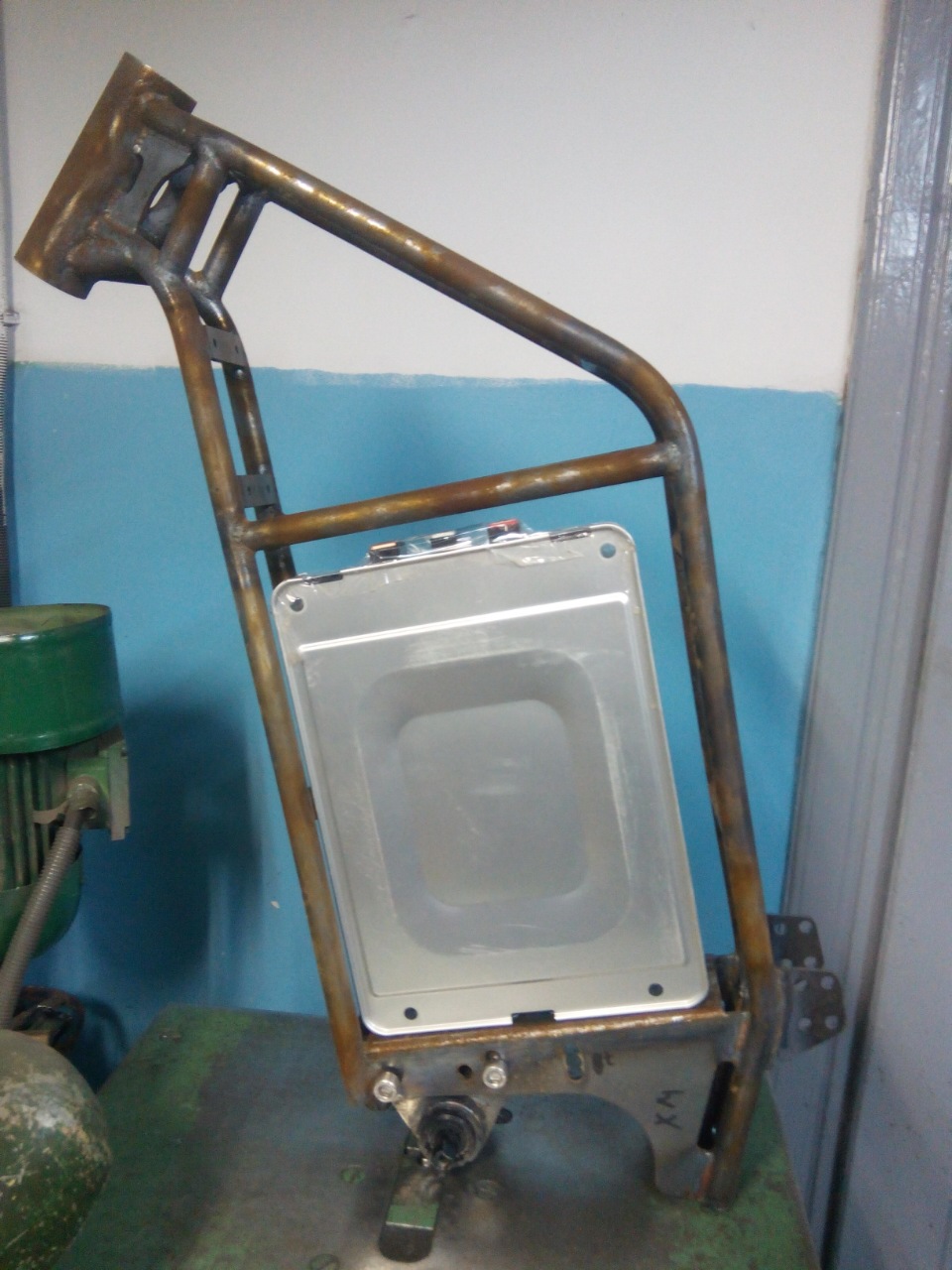

А размеры под батарейный отсек есть возможность привести?И да разница в весе крайне интересна.
По ценообразованию-есть уже какие наметки касаемо разницы цены хромоля против ст20? Если в 1.5 и более раза то тут выбор очевиден. А вообще рама интересна.
Примерка к "консерве" от ниссана лиаф
ferum
Заржавела уже  ;-D Я так понимаю, была просто заменена ст20 на хро-мо. С сохранением стенок и диаметров? В чем тогда смысл? Я вот тоже с 30ХГСА поизвращался. Следил за сквозняками, укутывал каждый шов, чтобы остывал не спеша. По факту, занимался херней. Ст20 хватило бы выше крыши, с тем запасом прочности и весом, который вышел.  Если бы стояла задача сделать раму <5кг, то да, но тут нужен внимательный расчет, и самое главное, продуманная геометрия и сочленения элементов,всякие фрезерованные переходники. Дороже сильно выходит. Конечно, если трубы не дорого достать можно, то хуже точно не будет. А так, больше маркетинговая фишка. Не покрасили, чтобы штампы на трубах видать было? Ржавеет хромоль оч быстро..

А по ширине сколько ниссановских котлет влазит?
Vladimir1964
Ширина рамы 90мм, но в нее устанавливается металлический бокс любой ширины. И с ширины более 160мм надо уже устанавливать самодельную широкую каретку.
