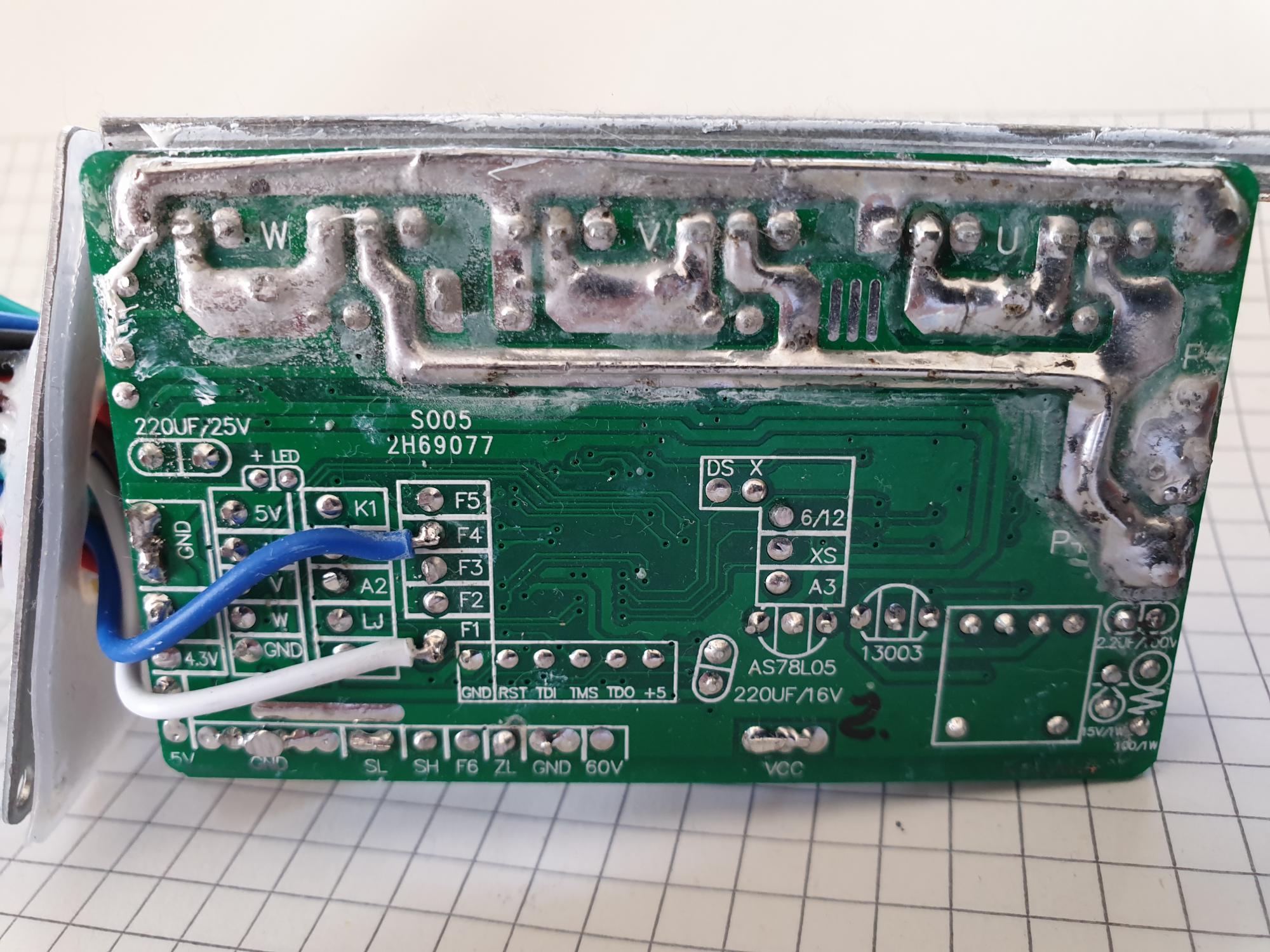

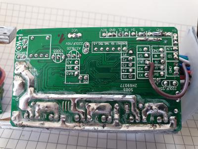

Ну вот, есть немного времени, отправляю все данные.
Не знаю можно ли выставлять ссылки продавца с алиэкспресса, так что если кому надо, ссылку продавца , пишите в личку. Итак вот они контроллеры.
Итак , между собой спаяны пятижильным проводом:
1. Коричневый припаян в обоих на контакты A2
2.Белый припаян на контакты F1
3. Зелёный на SL
4.Синий на F4
5. Красный на VCC
К сожалению ещё не включал и не проверял как всё работает, так как электроника куплена на проект номер три.

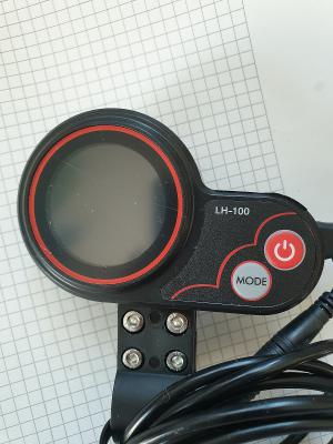

Ручка газа новой версии и позволяет программировать максимальную скорость, диаметр колеса, количество скоростей, и много других прибамбасов, нужных и нет.
Учитывая цену- не дешёвое удовольствие, но из-за законов в Германии, единственная возможность легализовать драндулет, пока что с максимальной в 16 км/час и специальной страховкой ценой где-то 50 евро в год. Закон уже утвердили, пока закончу трайк, думаю он будет уже в силе.

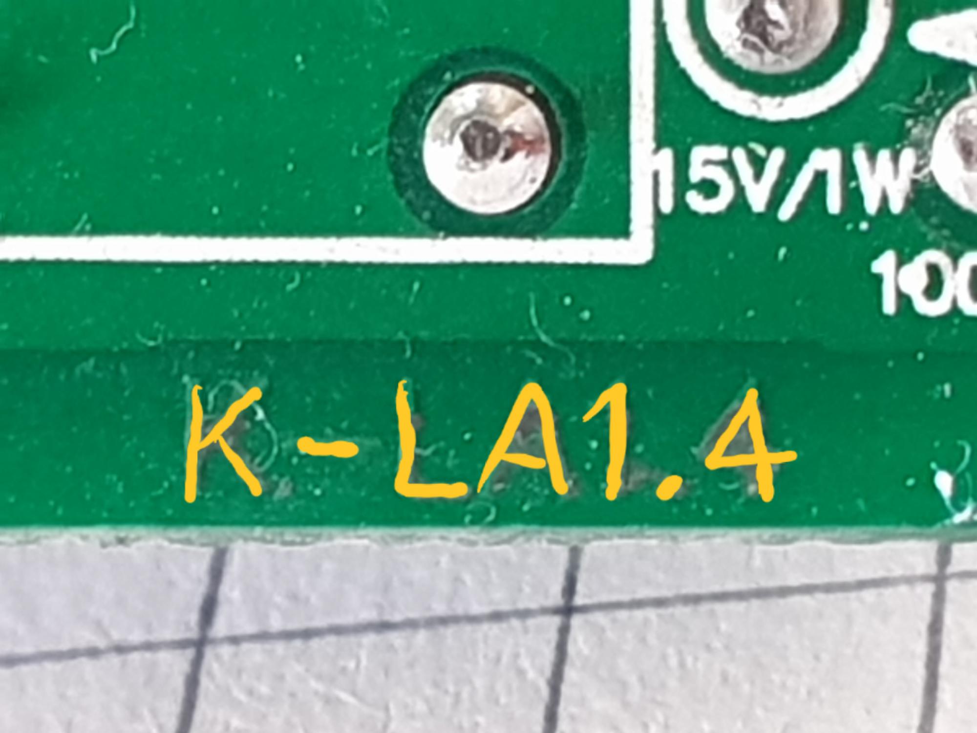

Добрый вечер! Есть такие контроллеры от двух платной версии гирика... очень удобная компановка, могут работать поодиночке (каждый канал отдельно).  стоит таракан GD32F103C6T6 - по даташиту его ближайший аналог - STM32F103C8T6.... так они по ногам одинаковы, но частота 108мгц против 72 у stm32 ну и памяти поменьше чуть...  вопрос к программистам, точней просьба- посмотрите по прошивке сильно сложно переделать ее под один канал и под микроконтроллер STM32F103C8T6? просто этих контроллеров пол коробки уже...  могу поделиться или стандартными двухканальными или такими как на фото.
