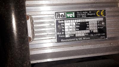

[user]Witscha[/user], На сайте производителя пишут  Motor - "brushless / PMAC", бесщеточный это понятно, а что такое PMAC?
Откуда информация что скут. с асинхронным мотором...может есть фото мотора и контроллера?
Witscha
#4
Ротор с постоянными магнитами. Но привод асинхронный. 3 фазы.
Permanent-Magnet Alternating Current
Фотки выложу по возможности.
Witscha
Папа этого скутера из Италии, фирма ItalVel, у него два сына: Govecs и E-max. Govecs делает моторы на маятнике, а E-max делает МК.
У моего все еще итальянское, и мотор, у контроллер.

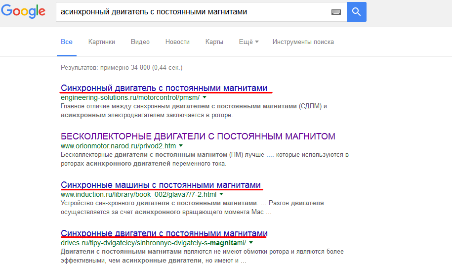

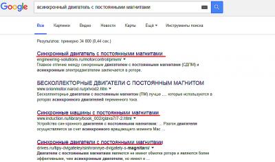

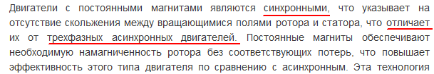

Василий22
#6
Могу ошибаться, но
китайские моторы с ПМ(BLDC) тоже имеют 3фазы :kidding:, но от этого они  не асинхронные
Возможно применив синус они пишут "AC" - перем.ток, но это все равно синхронный мотор и не соот-т названию темы :hello:
Зато работы по тестированию элементов и изготовлению батареи проведено море  :wow: 450 банок  :facepalm:

Василий22
Цитата: Witscha от 30 Май 2016 в 00:10
[user]Василий22[/user], Не понятно чего Вы хотите от меня, если даже производитель пишет: PMAC
В классическом понимании асинхронный мотор не имеет(не нуждается) постоянных магнитов, поэтому я и спросил Вас почему так названа тема. Т.е смотрю, читаю тему, пытаюсь понять в чем преимущество ас.мотора, а его то нет. А этот вопрос(преимущества над BLDC) оч. многих интересует на форуме  :kidding:

[user]Василий22[/user], а что говорит Google по этому поводу?

Василий22
#16
А что он может сказать?...тоже что и я  Вам говорю... :-)
