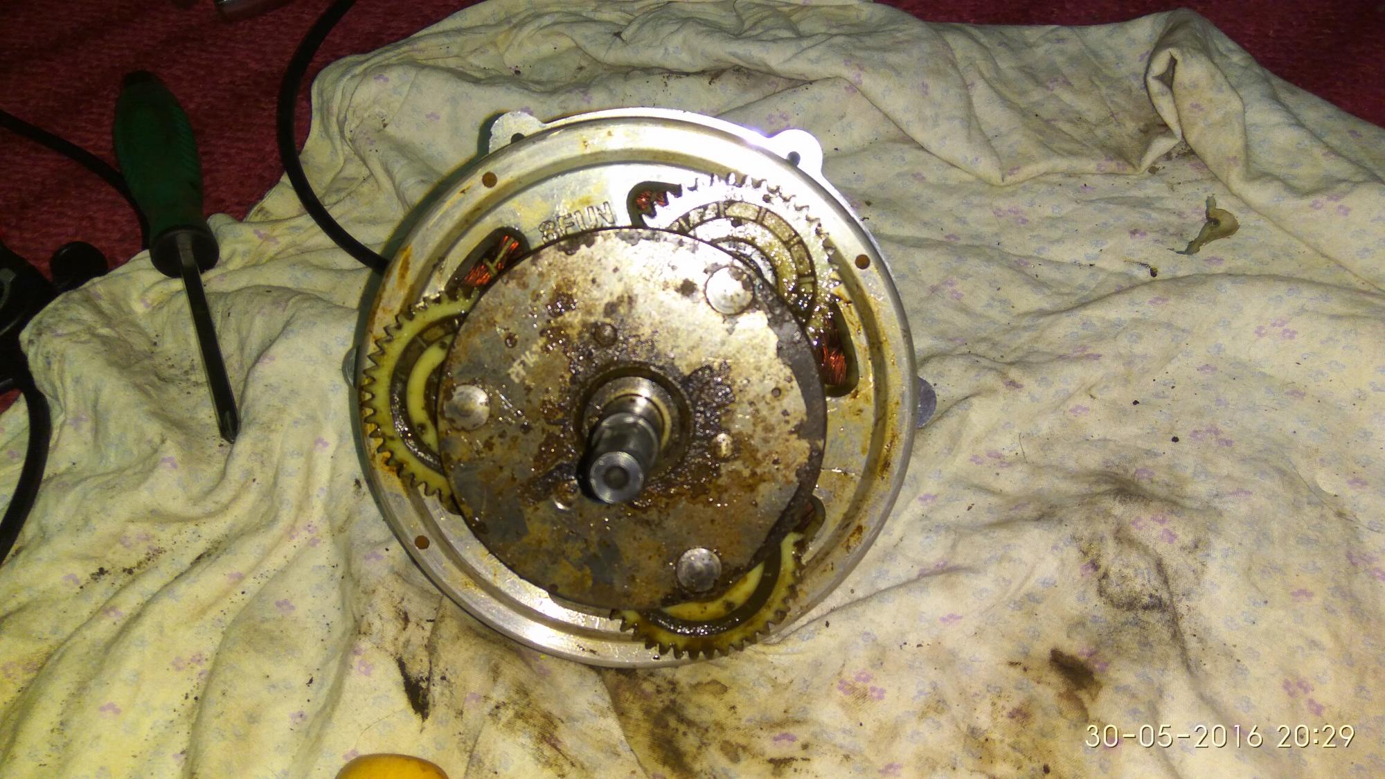

В общем разобрали мы двигатель до состояния того что на фото, как действовать дальше не знаем.... Кто разбирал подобные двигатели - помогите советом!!! Заранее спасибо))
serg79
снимайте обгоную муфту  . потом откручиваете винты  снимаете  шестерню под ней стопор . сдергивай ротор .  всё  . вот  инструкция с фото . и берегите пальцы . https://endless-sphere.com/forums/viewtopic.php?f=16&t=51237

Sergey200682
Не можем снять обгонную муфту, непонятно, что ее держит,  на предоставленных выше ссылках с фото, немного др мелкие части.
andiXT
[user]Sergey200682[/user], стопорное кольцо снято (на фото не видно) ? Если да, то держит закисшая шпонка, тут либо отверткой поддевать (что очень плохо) либо брать съемник и строго параллельно оси мотора тянуть муфту. Потом, когда вынете ее и прочистите то она будет очень легко садится и вылазить из своего места.
У меня хоть и другой мотор но конструкция похоже. Пару месяцев назад тоже думал что же муфту держит - оказалось просто закисшее состояние.

MaxWin
Нужен съемник. Муфта может быть плотно посажена и судя по тому, что есть ржавчина ее наверное и ржавчиной прихватило.

Sergey200682
Ребята, спасибо за советы, так как сьемника нет, будем втроем с трех сторон аккуратно поддевать и тянуть). Да, от воды не спрячешся), 2ой раз вскрываем и опять вода там :bn:
MaxWin
Ребята, старайтесь аккуратно. Что нибудь соскользнет, можно помять зубья шестеренок и впоследствии они обломятся.
Вода явно через ось попадает. На крышках закрытые подшипники, обратите на них внимание.  И по хорошему срезайте  или высверливайте заклепки на крышках, которые муфту закрывают. Там наверняка смазки уже нет,  а значит запросто будет ржавчина и грязь. Потом скрутите крышки винтами с гайками  - легче будет обслуживать.

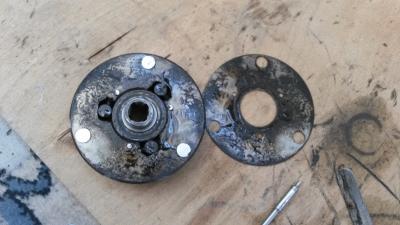

ВД 40 на место шпонки побрызгай или керосин  капни оставь на ночь . с утра  провод в сторону  одной рукой за муфту  на весу держишь мотор. другой  деревянной киянкой  бьёшь по оси пару ударов  все слетит .

я так понимаю  там 6  заклёпок если большие срезать пеньки на которых подшипники  шестерен держатся как   будут  потом держатся ? отметил красными стрелками .
MaxWin
Нет, 3 маленькие заклепки.  Большие, это валы шестерен их трогать не надо. Снимите муфту, будете видеть для чего они.

andiXT
Цитата: serg79 от 31 Май 2016 в 19:47
так они  тоже крышку держат
Если нужно полностью разобрать по-другому никак. Ничего страшного, со стороны крышки они исполняют роль заклепки, со стороны шестерен не выпадут, так как либо цельный кусок из корпусом, либо очень сильно запрессованы.
Те три маленькие шпильки надо будет выбить (высверлить) что-бы на их место болты с гайками поставить. Мне токарь все 6 штук легонько болгаркой сточил.

modkat
Не удалось снять подручными инструментами...... Ощущение что что-то его держит, вд не помогает.....Неужели покупать сьемник?...... Подскажите, ломать тоже не охото...
andiXT
[user]modkat[/user], съемник стоит 3-5$ - не жалейте.
