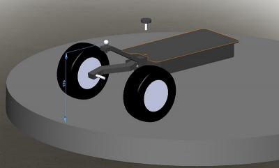

List, взвесив все за и против, я решил остановится на зацеплении дышла в нижней части подсидельного штыря. Ну никак у меня не получается придумать правильную сцепку при наличии багажника, придется его с этого места убирать. Усиление узла дэка-штырь видится логичным с косынками (по вашему варианту). Просьба к форумчанам. Не могу найти конструкцию самой сцепки, по образцу велосипедного прицепа, когда он крепится так же за подсидельный штырь. Может кто ссылочку на готовый велофаркоп скинет?

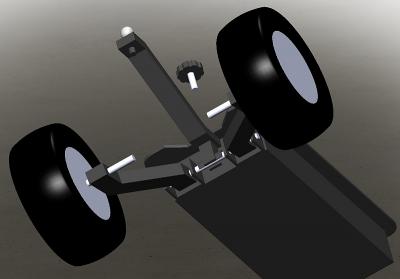

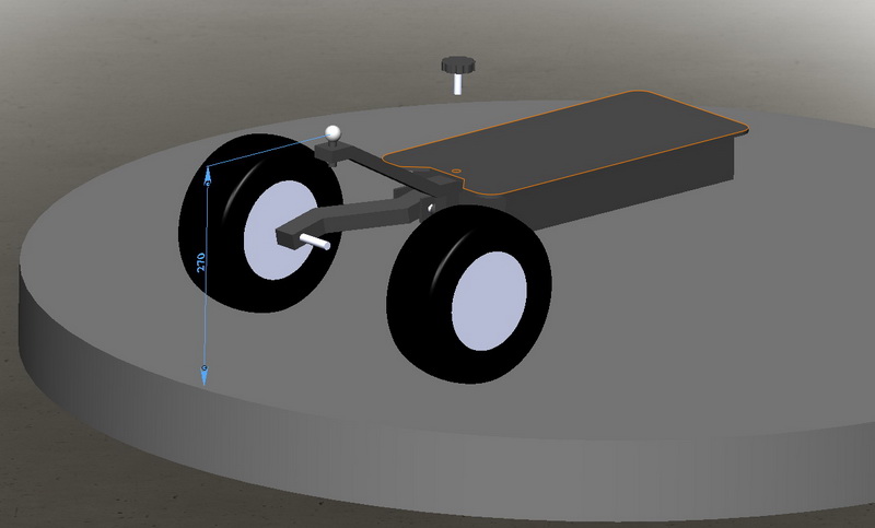

Цитата: hant от 02 Март 2017 в 09:50Ну никак у меня не получается придумать правильную сцепку при наличии багажника, придется его с этого места убирать.
Можно и не убирать, если фаркоп, в разумных пределах, назад отнести.
Главное, чтобы точка сцепки слишком далеко за заднюю ось не заходила (без водителя на дыбы самокат может встать).
Фаркоп надевается на общую ось, как вилка. Заводится под дэку и привинчивается барашком сверху деки (там я нарисовал дырочку). Или двумя, но тогда надо на фаркоп поперечную балку приварить.
Багажник, всё равно выше барашков и они не будут мешать.

ЦитироватьНу если располагать сцепку как у вас на рисунке, то примерно в этом же месте (в пространстве) она получится и на багажнике. И тут вроде такое положение было раскритиковано.
Раскритикована была высота сцепки относительно осей и прочность багажника.
Вынос сцепки за ось влияет тоже, но только в плане перевешивания прицепом.
Габарит багажника не выходит далеко за ось. Можно прикинуть, чтобы шар был чуть сзади багажника (а может быть он окажется и под багажником  :bw:).
Кстати, что мешает поставить багажник (или кофр), на сколько нужно, повыше на втулках?
ЦитироватьА шаровая, не позволяет быстро снимать дышло. Это, так сказать, временное решение, а потому не лучшее. Сейчас для отсоединения дышла, вынимается штырь, другой конец которого сидит на резьбе наконечника рулевой тяги. Я его конечно в бок отворачиваю, но это не комильфо.
Наконечник можно не завинчивать гайкой.
Надо просверлить дырочку поперёк резьбовой части, и вставлять туда пружинную шпильку, как на рисунке в середине.
Для разъединения, вынямливается шпилька, затем вынямливается шаровая из фаркопа и всё  :pardon:
