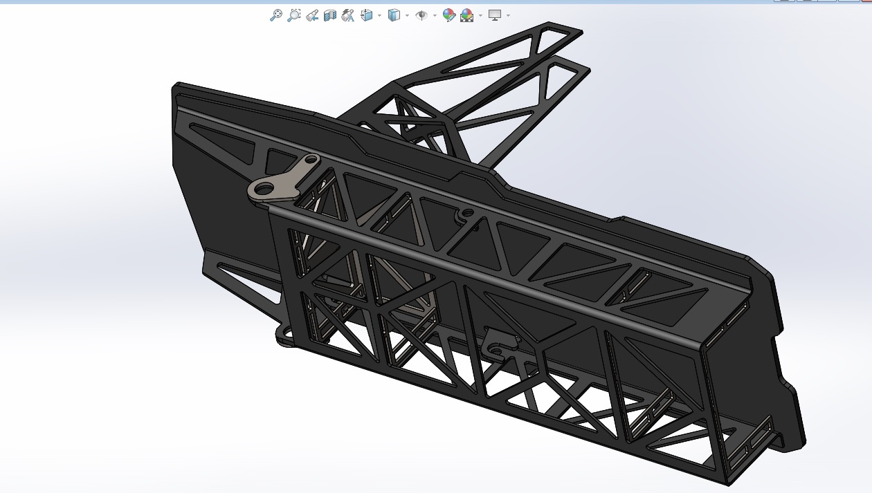

Дошли руки наконец-то до переделок. Видимо эти трехколесные самокаты делают в очень малых количествах и не все налажено в производстве. металл дэки толщиной около 0,5мм. И только с торцов усилен дополнительными пластинами для крепления рулевой стойки спереди и сзади- для крепления маятников качения. Нагрузки в этих местах большие и дэка просто играет. Отсюда фраза Листа из видеоролика, что "ноги отдельно, туловище отдельно и руки на крепком руле тоже отдельно". В общем, не стал я переваривать родную дэку, а решил вопрос кардинально - в топку ее.  А будет вот такая:
Добавлено 23 Март 2017 в 15:16
Внутрь из тонкого металла вложу короб для аккума и контроллеров. Контроллеры, кстати крутые. Вместо подсидельного штыря - съемная конструкция, в которую вставляется сиденье. За эту же конструкцию буду цеплять фаркоп.
hant
Общая длина крышки дэки (вместе с "хвостом", которого не было у родной) увеличена на 12см. Расстояние между сиденьем и рулем увеличено на 7см. Ширина  дэки с 20см увеличена до 25см. Меняю задний узел, но об этом позже. За счет новой ширины дэки расстояние между задними колесами будет около 55см ( было 49см), т.е. устойчивость повышается и без выдвижения наружу осей задних колес.

Цитата: hant от 23 Март 2017 в 15:23Меняю задний узел, но об этом позже.
ИМХО, поскольку для подобных трайков величина кручения рамы не слишком заметна, надо усилить обвязку гуся, но, если не жалко клиренс, можно пустить круглую трубу в качестве киля, чтобы связать на кручение заднюю и переднюю стенку короба, для лучшей отзывчивости рулевой колонки на перенос центра тяжести в поворотах  :bw:
hant
[user]Бабай[/user], думал об этом. Но клиренса жалко и борьбу за минимальный вес пока никто не отменял. Решил до покраски собрать как есть и катнуть. Там посмотрим. В теории кажется, что все д.б. нормально.

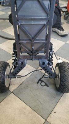

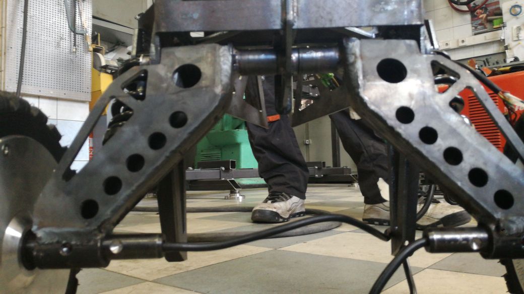

Был в командировке, темка заглохла. Ну, если кому интересно, как покрасим, на днях выложу фото законченного проекта своего трехколесника, а пока так:
Добавлено 05 Апр 2017 в 15:03
Задний узел, было:
Добавлено 05 Апр. 2017 в 15:04
Стало:
hant
Раньше, если хорошо затягивать гайки осей маятника, то они зажимались и амортизаторы не работали. Если же ослаблял, то при езде колеса становились "домиком". Теперь этот момент исправлен. Амортизаторы заработали.
Добавлено 05 Апр. 2017 в 15:32
Совет Бабая пригодился👍
