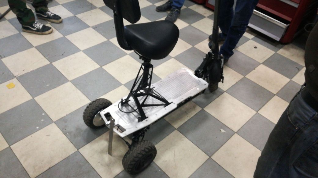

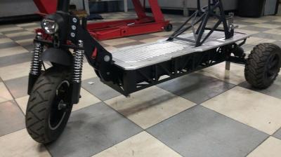

Ну вроде закончили мой трехколесник.
hant
LIST
Сделали очень четко всё..
Это еще раз о самосборе - который раз убеждаюсь что нет универсальных конструкций и самосбор - однозначно всегда лучше завода :))
С уважением,
LIST
Бабай

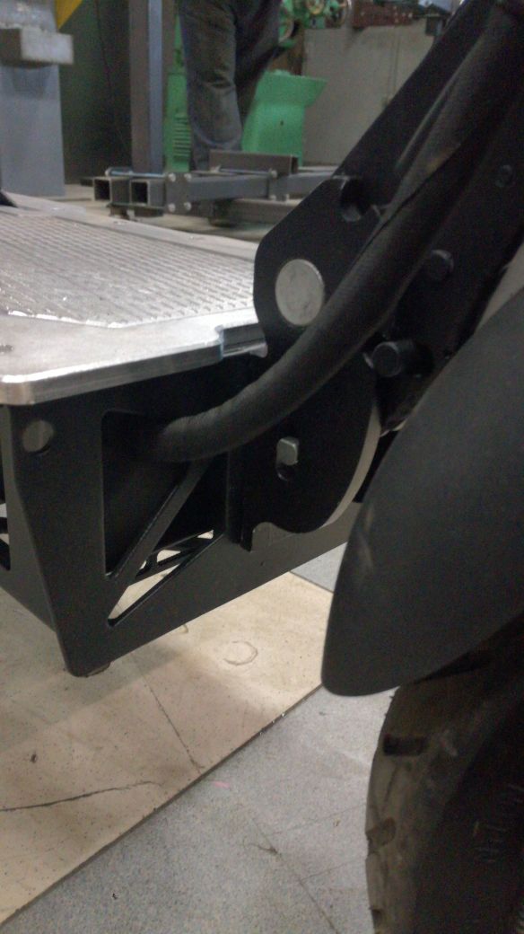

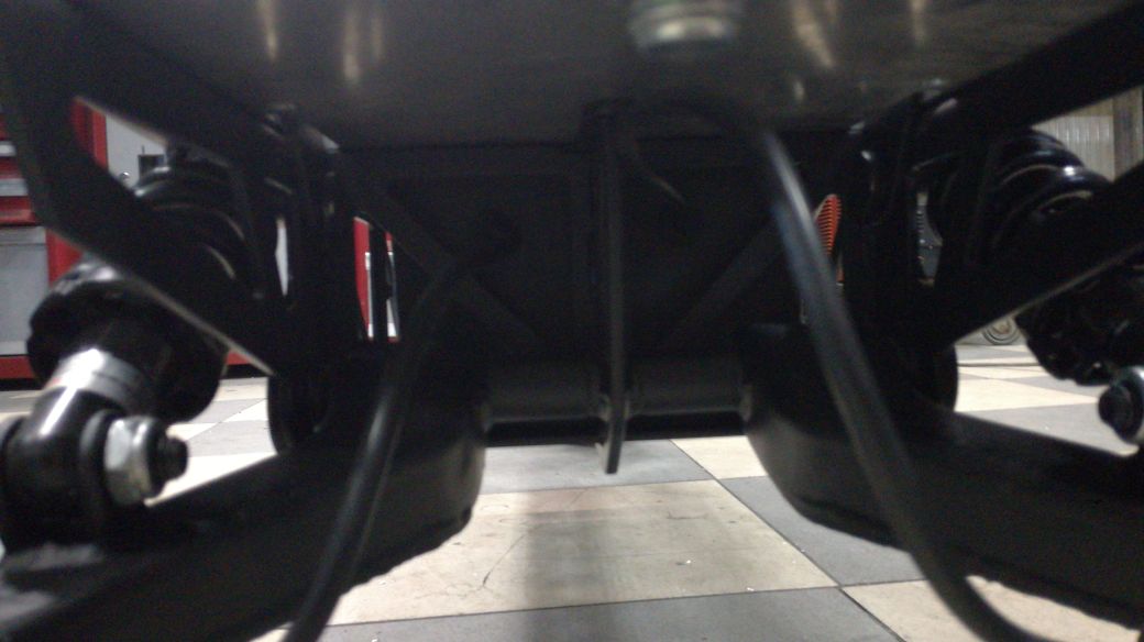

Цитата: hant от 10 Апр. 2017 в 22:10Ну вроде закончили мой трехколесник.
Работа, конечно, большая и красивая.
Однако, после дождя, я бы застрелился выковыривать из ферм всё, что туда набросает с колёс :pardon:
hant
#193
[user]Бабай[/user], теоретически-да. Но дэку очень тщательно загерметизировали, поэтому можно спокойно мыть керхером. Когда проверю на практике этот момент, - отпишусь сюда. Пока просто нравится эстетически и работа подвески. За время, пока обсуждали трехколесник, так увлекся этой темой, что уже стал владельцем Дуалтрона, а жене взял Е-твов. (вот что крест животворящий с людьми делает  :facepalm:), так вот этот трехколесник, почему-то для меня самый красивый. Испытания в Сочи начнутся с 30 апреля.
