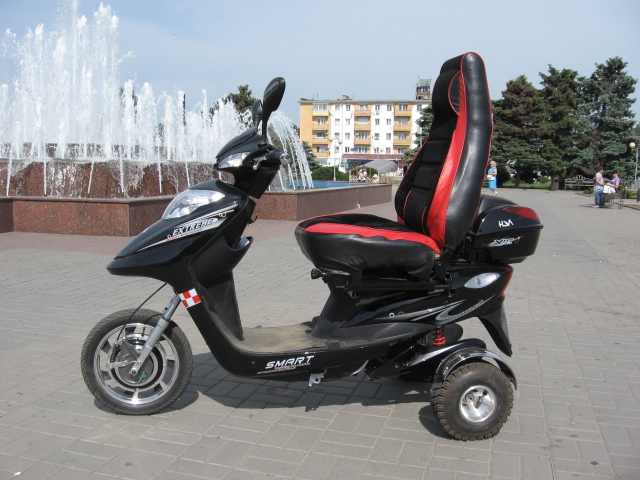

А проблема такая: вот эта штука (я уже писал выше)
          http://elbike.ru/catalog/elektroskuter/k-5-detail
буквально отказывалась ехать -- ПРОБУКСОВЫВАЛА ведущим колесом, правда, зарядка была маленькой. Но ведь авто -- чем больше даёшь газу, тем быстрее зарывается в землю? Т.е. усиление мощности (зарядки) не помогает. Возможно это и есть ошибка в моём случае.
      А как у Вас с пробуксовкой? Неужели нет проблем? Обманывать у Вас причин, конечно, нет, так что Вы вселили в меня надежду своим ответом на моё письмо.
  СПАСИБО!
  PS.  А насчёт названий я ничего не придумывал. Дело новое названия ещё  не устаканились. Сам трёхколёсник, например, как только не называют кроме как самокатом: и скутер, и вело... , и триплекс, и трицикл, и ....
Slider
#203
[user]starik_m[/user], данный трицикл изначально задумывался как "стоячий" самокат и сиденье там не предусматривалось. Доработка данного трицикла под сидячий - не самая лучшая идея, т.к. при этом почти 100% веса находится на задней оси. С этим и связана проблема пробуксовок.
И даже установка 4-го колеса, судя по всему, страхующего от опрокидывания, это дело не поправляет ;)

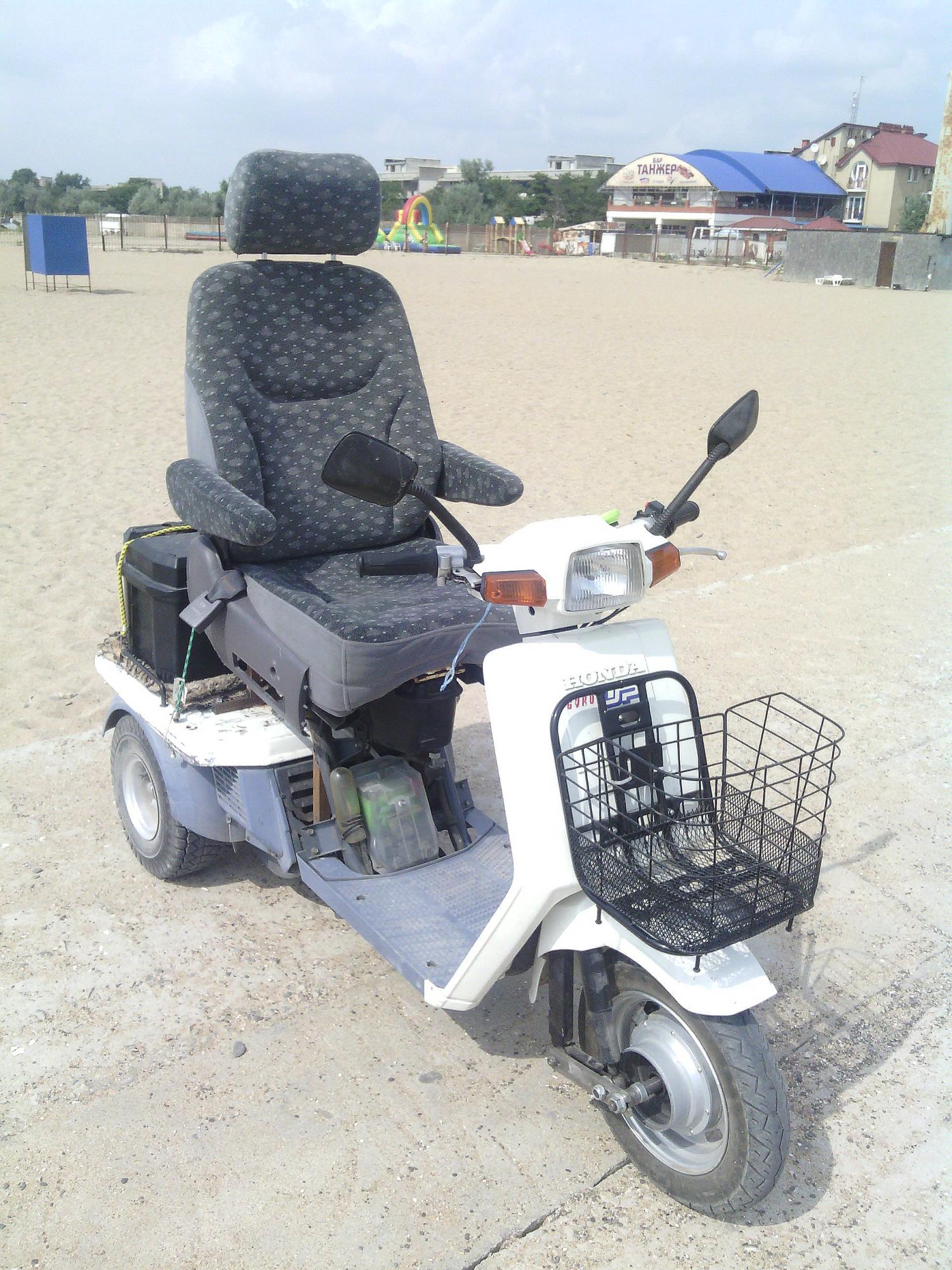

Естественно пробуксовка была, есть и совсем избавиться от неё не возможно, у меня много переднеприводных конструкций к примеру вот такой скутерок
переднее моторколесо у него один в один с представленным Вами, основная нагрузка, как видно, на задние колеса, да буксует при резком старте, да, при подъёме в горку по асфальту присыпанному песочком, но эксплуатируется инвалидом уже лет 5, есть еще другой вариант с передним моторколесом,
Так же эксплуатирует инвалид, могу привести пример женщины инвалида, которая эксплуатирует  тот, что у Вас сильно буксует http://www.disability.ru/member/info_id.php?id=25744.
Какой выход, приспосабливаться, или делать обратный трайк, впереди 2 колеса, сзади 1 ведущее, есть у меня в коллекции и такой,

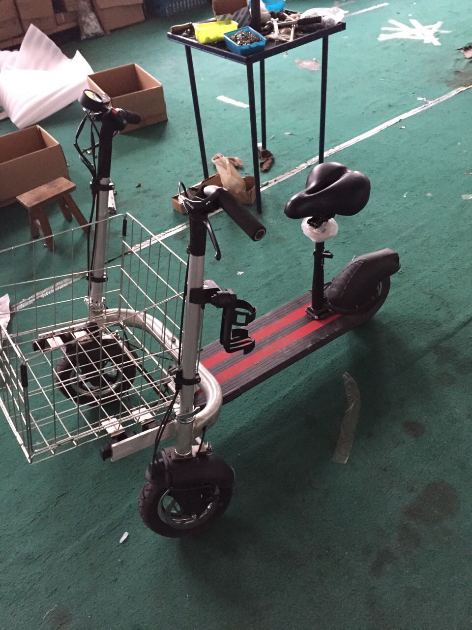

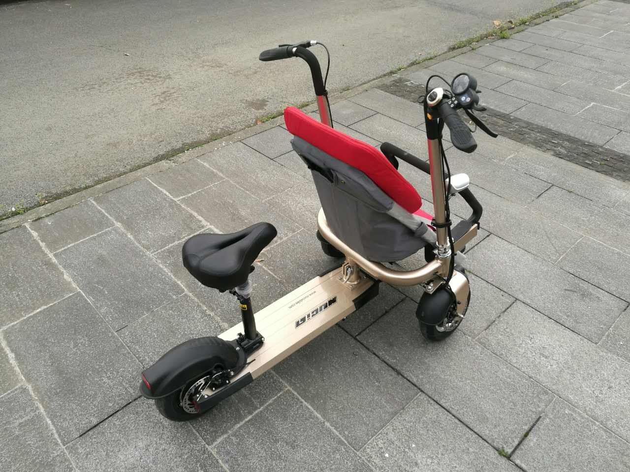

TopScooters.ru

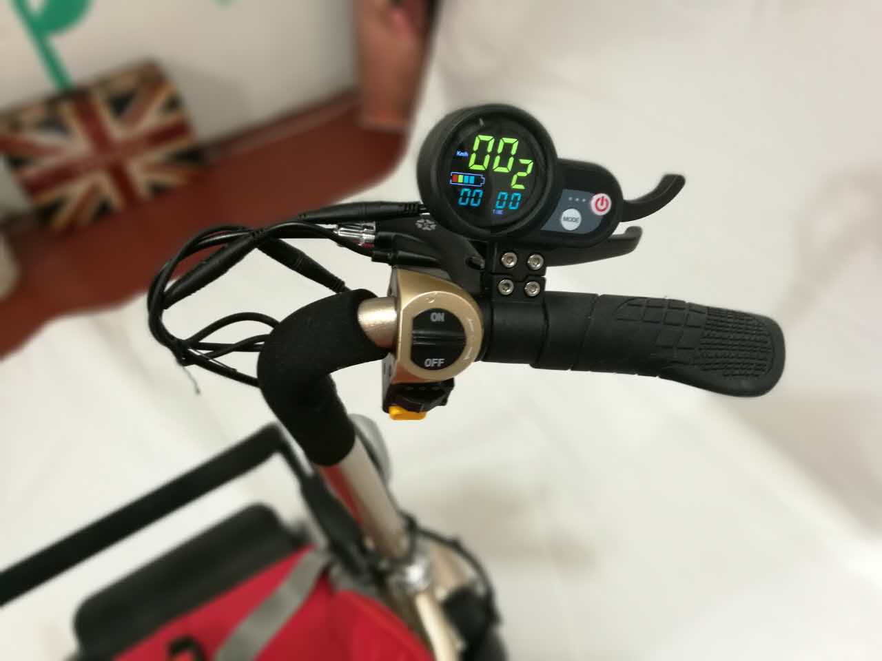

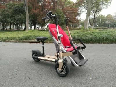

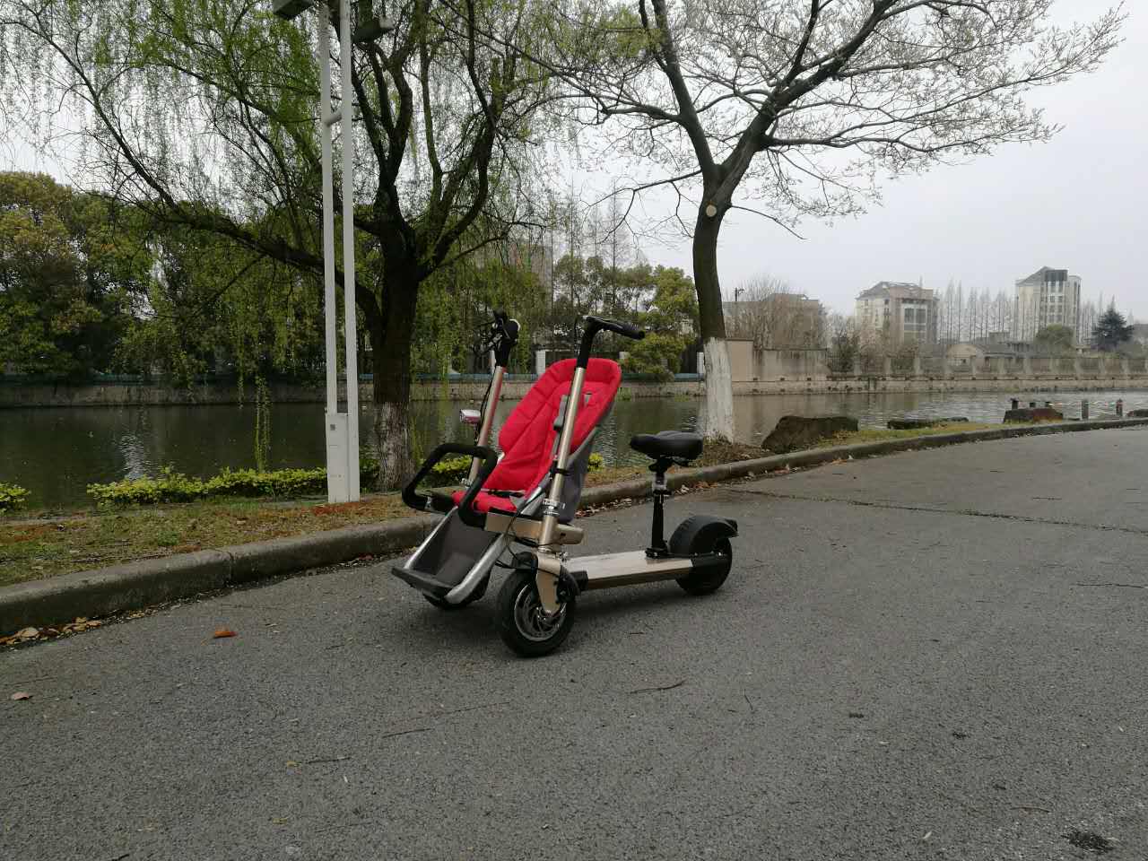

Приветствую, друзья!
Что скажите о данной модели!? Это изначально Самокат-Коляска, но детское кресло можно сменить на корзину и использовать как трехколесный самокат...
Slider
Я видел такие решения в виде велосипеда, но в виде самоката первый раз. Это точно пром. изделие, а не самодел?
