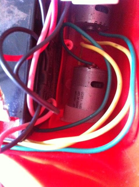

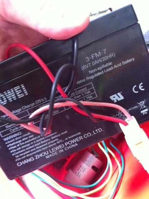

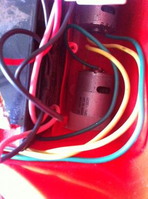

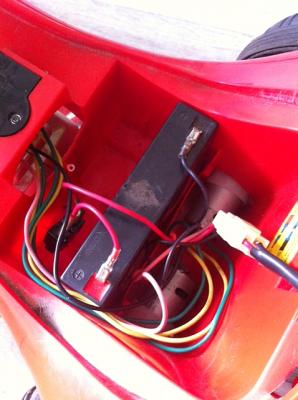

Всем привет. Прошу помощи. Достался детский электромобиль, но такое ощущение что не хватает второго аккумулятора... :bn: Один аккум который в нем стоит на 6v. Два электромотора по 12v. И естественно сколько не заряжай - он даже признаков жизни не подает. Я в этой электрике не очень понимаю, а сын хочет покататься.

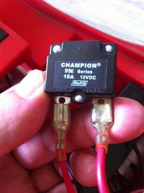

И еще есть маленькая деталь, но не пойму какую функцию она выполняет:
Piramidon
ЦитироватьИ еще есть маленькая деталь, но не пойму какую функцию она выполняет:
Эта деталька самовосстанавливающийся предохранитель, в случае перегрузки, отключает аккумулятор, разрывает цепь, через некоторое время, опять замыкает цепь.
Понял. А что по поводу остального скажете? Действительно второго аккума не хватает? И если да, то как мне их связать чтобы все заработало и закрутилось? Я когда крышку вскрыл обнаружил один красный короткий провод с клеммами на концах,  лежал отдельно.
Piramidon
Если один на 6в дохлый, то можно купить сразу один на 12в, подсоединить без этой перемычки и все должно поехать.
СкринШот
Да вроде не дохлый, я его зарядил - выдает на тестере 6,48в. Спасибо
Piramidon
Вы его попробуйте разрядить автомобильной лампочкой, если пару-тройку часов протянет, то можно использовать, а если минут 20-30, то в утиль, не зависимо от выдаваемого напряжения.
NikolayS
Можно проверить работоспособность машинки "прикурив" от автомобильного аккуммулятора, он на 12в. И если все работает то тогда подумать о покупке аккумулятора 12в 7ач и правильной зарядки к нему. Естественно подсоединять автомобильный отключив этот.
Cute-100 350Вт
10s6p NCR18650
СкринШот
Всем спасибо, проблему решил.  Установил в нее аккум от скутера, он как раз на 12В и по размерам как раз, и машинка ожила)

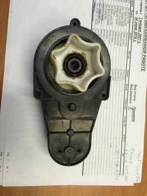

Ttough
Отдали такой трицикл. Со слов предыдущих хозяев поставили более мощный аккумулятор и что что сломалось. Мотора нет, в редукторе вроде все цело. Я так понимаю, что была повреждена шестерня на валу моторчика и при ее поиске, потеряли и сам мотор. Отдельно шестерню наверное сложно подобрать. Нашел в Китае редуктор, похожий на мой. Но там есть разновидности, по напряжению и оборотам. Аккумулятор планирую ставить 12В. Как мне лучше поступить? Поставить один привод на 12В. В случае апгрейда поставить второй привод на 12В параллельно, или лучше два на 6В последовательно? Аккумы на 12В
у меня есть, но много вкладывать пока не хочу, дочка и всего 2 года, не уверен что ей понравится. Можно со временем добавить привод на втрое колесо. И самое главное, что означают обороты? Какие выбрать? Больше оборотов больше скорость или наоборот?
Александр CRV
Тут может выйти дешевле купить такой новый или БУ на сайте рабочий, чем тащить запчасти по очереди из Китая.  Очень уж они дешевые а запчасти для них сравнительно дорогие да и куча разновидностей бывает.
Ttough
[user]Александр CRV[/user], думаю нет. В рабочем состоянии трицикл стоит 5 тр. Мне ремонт обойдется 1250 редуктор и возможно столько же аккумулятор. Притом получу вещь более качественную, чем по объявлению. Плюс его проапргрейжу, lg еще и радость от технического творчества.
Лучше расскажите, чем отличаются редукторы с разными оборотами и как лучше подключать двигатели ( два 6В последовательно или 1-2 на 12В параллельно) ?
