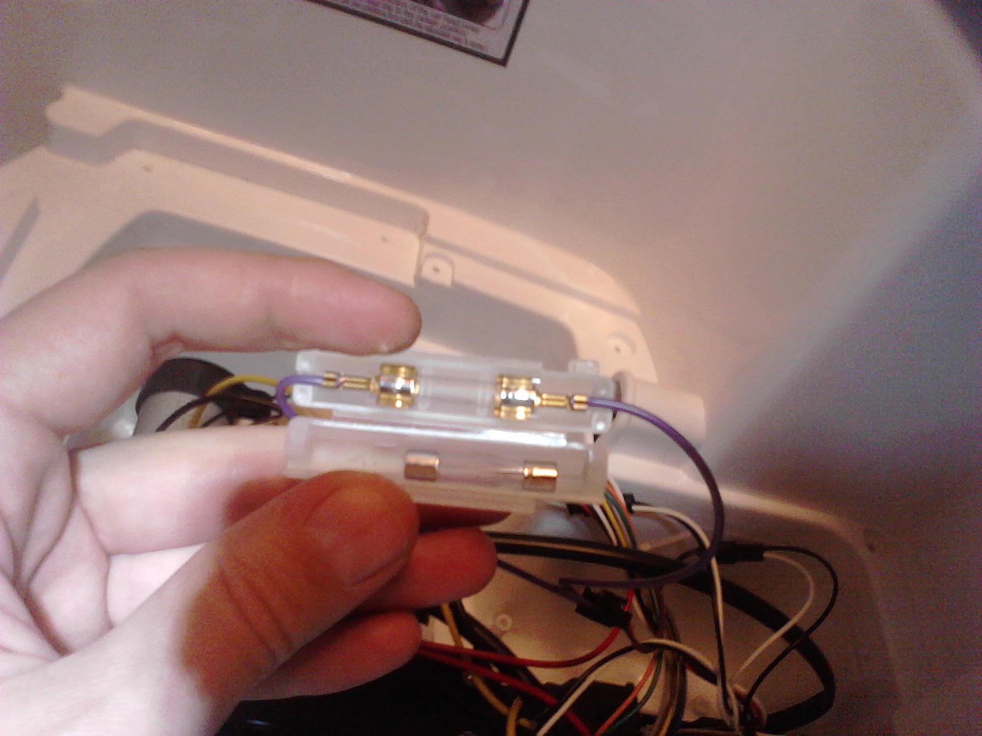

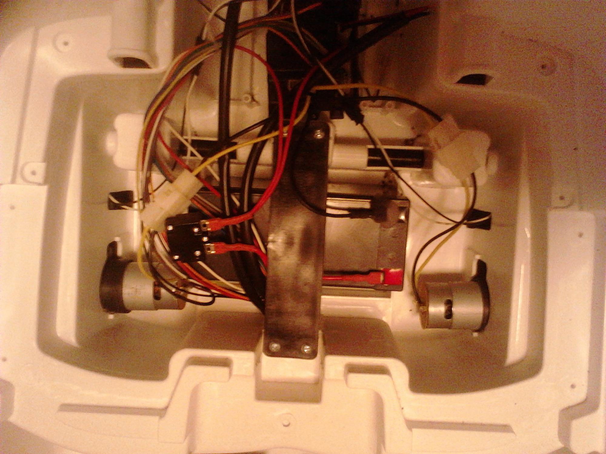

Всем доброго времени суток!
Детский электромобиль Cosmic Overdrive. На колесе отвалился проводок светодиодной подсветки. Пытаясь устранить неисправность - коротнул проводку (позже при осмотре выяснил что там два "усика" на плюс и минус, т.е.  проводкИ могут быть припаяны как с одной , так и с другой стороны, вот я на другой стороне минусом в плюс и ткнул. В итоге не работает свет, не работает звук, флэшка. В общем отрубилось всё. НО работает кнопка включения, сама машина едет и от пульта и от педали. Полагаю что сгорел какой-то предохранитель (если таковой имеется в схеме, но я в них не силён). Буду благодарен за практические советы по устранению возникшей проблемы :hello:
Slavemaster
[user]Палыч65[/user], если Вы все разберете и сфотографируете, мы Вам покажем где там предохранитель :)
Ну и вольтметр ещё нужен будет.

Благодарю,
все разобрал и сам нашел этот предохранитель.
В мини-тубусе был запасной. Уже поставил. Проблема устранена. :wow:

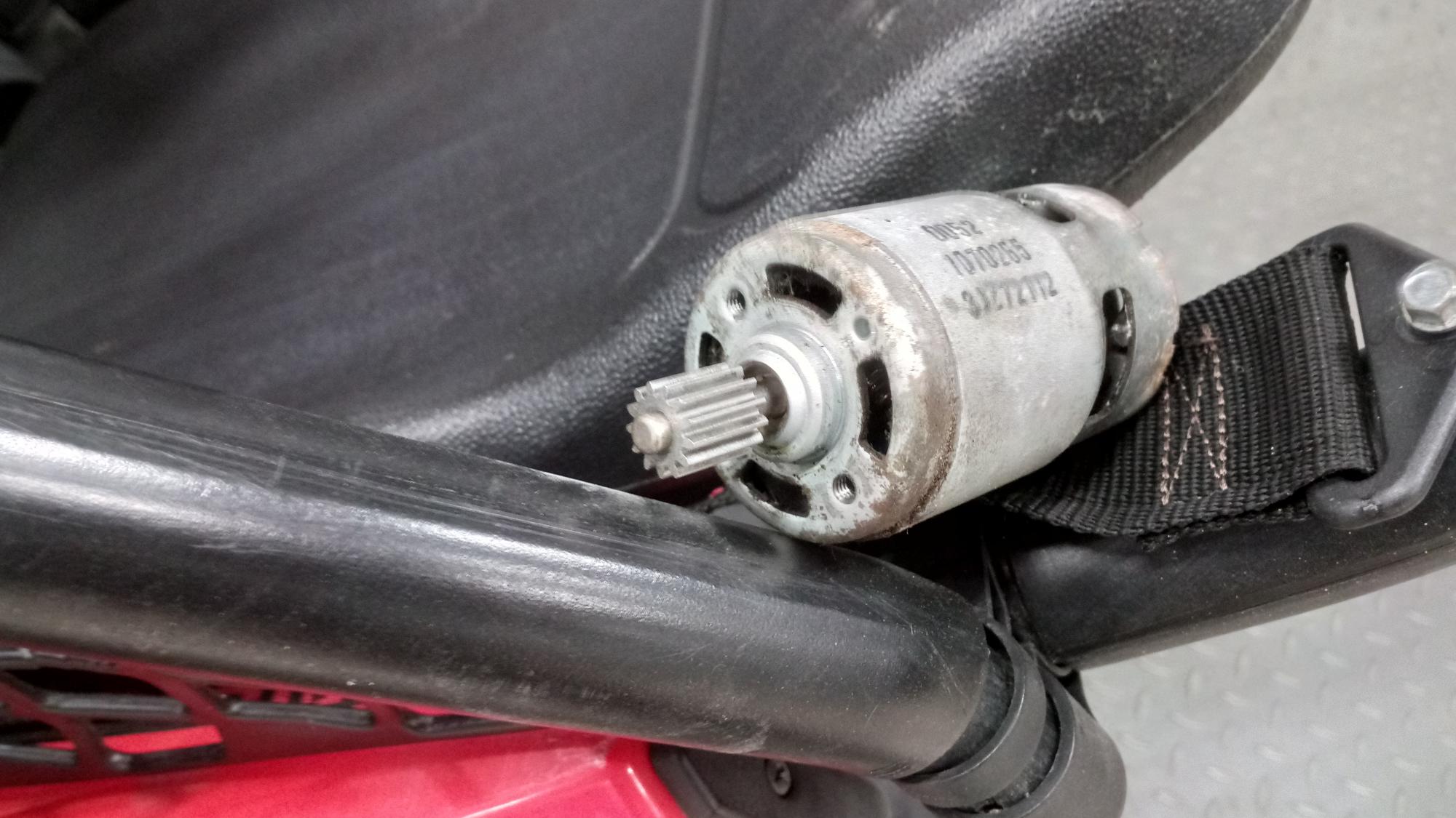

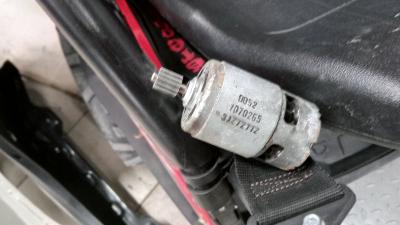

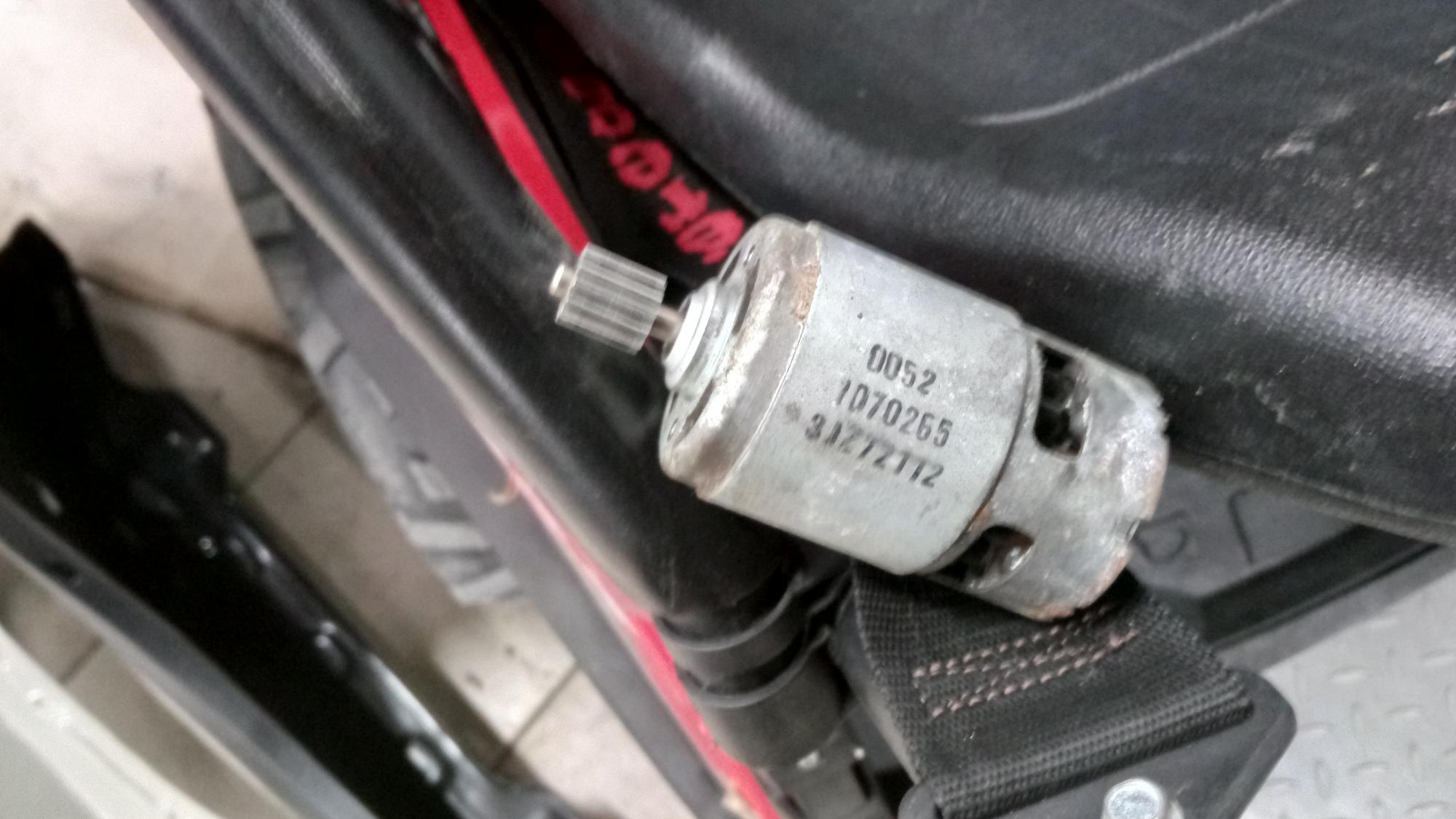

Добрый день! Помогите определится, летом на машинке детей (peg perego rzr 24v 2012 года) сгорел мотор, судя по его размерам, там стоит 775 24 вольтовый мотор, на ебае их продают по 800р с доставкой из штатов, типо оригинал, пишут ,что его мощность 350w, что для меня сомнительно. Поиском на Али эксперсс выдаются кучи 775ых моторов разной мощности и числом оборотов, самую большую мощность которую видел это 280 w. Подскажите какой мотор подойдёт на машинку по мощности и оборотам, моторы буду менять естественно оба.
Дмитрий_ЕКБ
350вт - это маркетинговый ход Peg-Perego, такой параметр можно получить при токе близком при блокировке вала. Берите побольше, ограничить скорость всегда можно
на Али есть моторы на 300Вт, но китайцам верить нельзя, пишут наугад цифры. В заголовке 300Вт, в описании ток 4-6А
вот ссылка https://ru.aliexpress.com/item/Large-torque-High-power-motor-775-DC-motor-12V-300W-18500-rpm-DIY/32645456911.html?spm=a2g0v.search0204.3.203.aF6M6c&ws_ab_test=searchweb0_0,searchweb201602_3_10152_10065_5000015_10151_10344_10068_10345_10342_10343_51102_10340_10341_10543_5130015_10609_10541_10084_10083_10307_10301_10611_5690015_5870020_5080015_10312_10059_10313_10314_10534_100031_10604_10103_10607_10606_10605_10594_5060015_10142_10107_10125,searchweb201603_1,ppcSwitch_0_ppcChannel&algo_expid=51ffcb6a-2843-420a-b37a-b2a85972ab4e-28&algo_pvid=51ffcb6a-2843-420a-b37a-b2a85972ab4e&transAbTest=ae803_5&rmStoreLevelAB=5
Добавлено 22 Дек 2017 в 10:26
ещё есть один ньюанс- из-за высокого крутящего момента этих моторов, перепрессованная шестерня на новый мотор часто срывается и прокручивается на гладком валу. На родной шестерне от Peg-Perego 13 зубьев, на моторах, которые продаются на Али встречается на 11 зубьев или вообще моторы без шестерни.
Чтоб этого избежать можно использовать ШИМ регулятор на 24в для плавного старта движков.

Склоняюсь к такому варианту мотора, шестеренки ещё надо поискать, на перего они длинные около 15-17мм. Попробую старые переставить, закерню их как нибудь,  ну и на фискатор резьбы.
