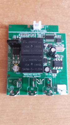

Добрый день. Помогите советом.  Стоит контроллер JR1705RX 12V, аккумулятор: стояли 2 по 6v4,5a ,заменил на 1 12v12a, предохранитель с плюса 7а, редуктор: стояли 390 16000 об, заменил на 550 23000 об с али с переключателем  скорости 15а/30а. Когда ребёнок катается минут 3-5 бывает выключается. Насколько я понимаю, предохранитель 7а маловат.  Или дело не в нем? Или менять контроллер на 30 а. Посоветуйте как лучше исправить эту ситуацию. Спасибо

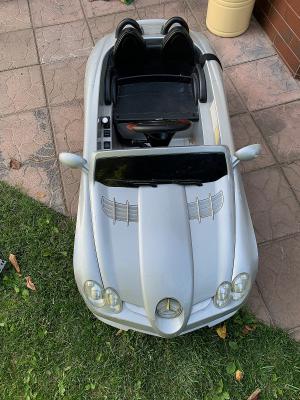

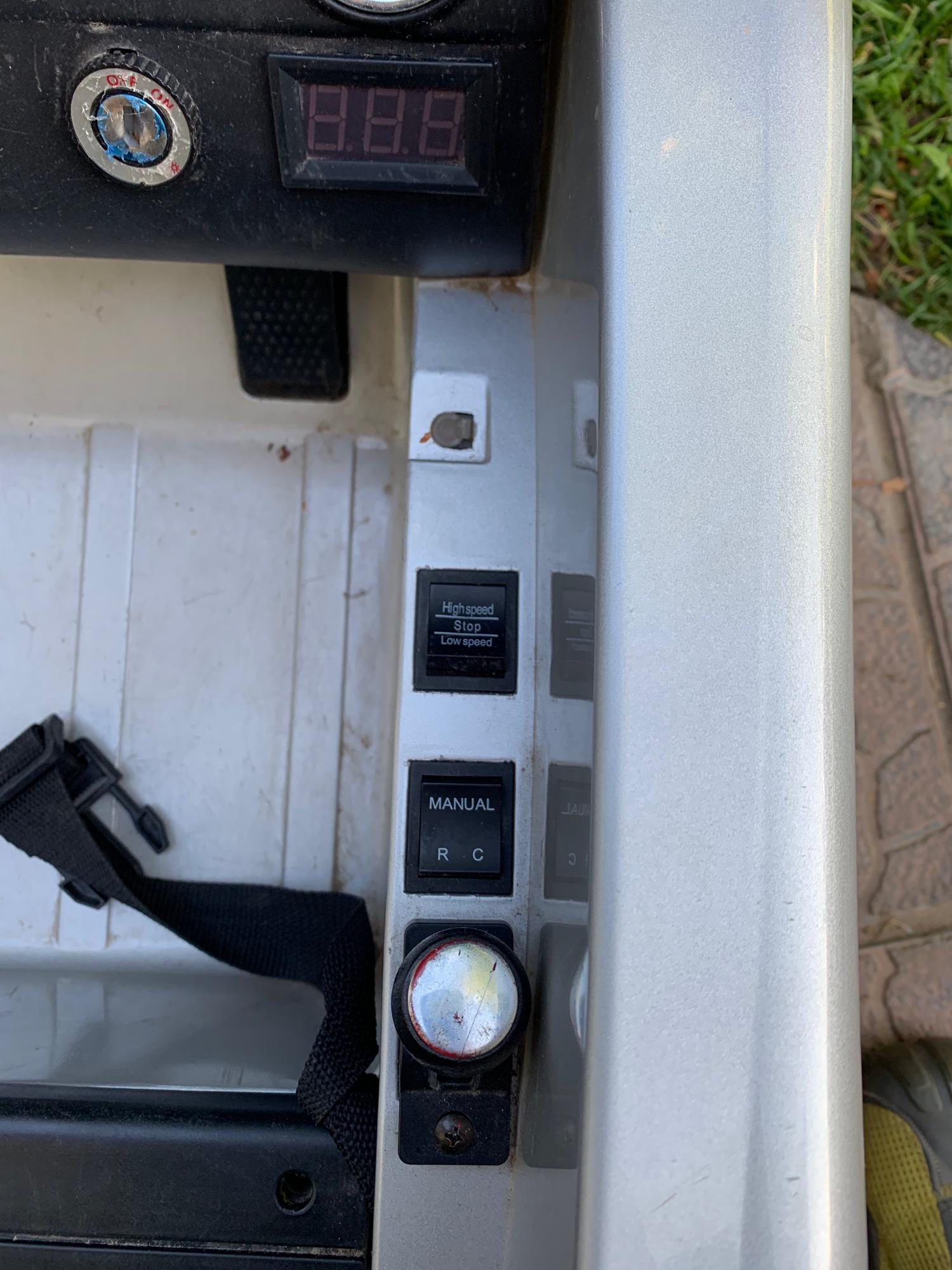

scipion
Добрый день,
Купил мерседес DMD-722S ребенку. Год ездил нормально. Под конец начал глючить, то едет то нет. Запускаешь, покручишь звук, пощелкаешь high-low speed и едет. Иногда ехал только на low speed иногда только на high. Иногда включался только задний ход. Потом сломался окончательно, перестал ездить, при этом музыка есть фары горят. От пульта дистанционного управления работает только поворот передних колес, задние не едут. Обнаружил что один двигатель перегорел, поменял дивгатель и аккумулятор. Машина все равно не едет. Включаются фары и музыка но машина не едет, от пульта дистанционного управления работает поворот руля, но машина не едет. Прошу помощи, может кто сталкивался с аналогичной проблемой. Спасибо!
Юрий 48536
Цитата: scipion от 03 Авг. 2019 в 22:17Купил мерседес DMD-722S ребенку. Год ездил нормально.
Привет ,в первую очередь надо смотреть педаль .Её  разобрать и  там внутри выключатель  ,контакты там не  серебрёные  и они чернеют и  не пропускают ток ..но  лучше его сразу  заменить.  На контроллере  надо  проверить мосфет ..он  на  плате  справа    плату  сними из корпуса  подключи к аумулятору  и сделай  замеры напряжения  попробуй   пультом  пощёлкать релюхами.
Дмитрий_ЕКБ
Добрый день,
в этой машине плата радиоуправления отвечает только за управление с пульта.
У вас неисправны кнопки - педаль+пульт или 1-2 скорость, или реверс. Заменить лучше все!!!!!
цена вопроса 100р, в любом радиомагазине есть эти кнопки на 6 контактов
Виктор07
Цитата: Юрий 48536 от 03 Авг. 2019 в 10:51
Привет  поставь  перемычку  вместо него толстым проводом
Поставил предохранитель автомобильный на 15 А, покатались час, перегорела. Поставил 25 А, два дня нормально катались, проверял моторы, грелись не сильно (мог удержать палец на нем секунд 20). Сегодня катались и опять остановился, только уже по-другому. Фары горят, музыка играет, но на педаль газа не реагирует. С пульта тоже самое, не едет и не поворачивает руль. Моторы проверил, работают. Накрылся контроллер или что еще может быть?
Дмитрий_ЕКБ
Цитата: Виктор07 от 05 Авг. 2019 в 14:00
Поставил предохранитель автомобильный на 15 А, покатались час, перегорела. Поставил 25 А........................
на крышке контроллера написан предельный ток - 15А, блок умер, это точно. С моторами на 23000 оборотов не дружат все штатные блоки.
