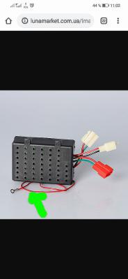

Цитата: KentDnepr от 05 Сен. 2019 в 12:25И какой лучше блок 27МГц или 2.4Ггц? А то нашёл такой же как у меня и по цене они одинаковые.
блоки на 2.4ГГц более помехозащищенные и имеют функцию плавного старта, экстренного тормоза и ограничения скорости с пульта. Брать придется комплектом - блок+пульт
27МГц - это устаревшие модели блоков

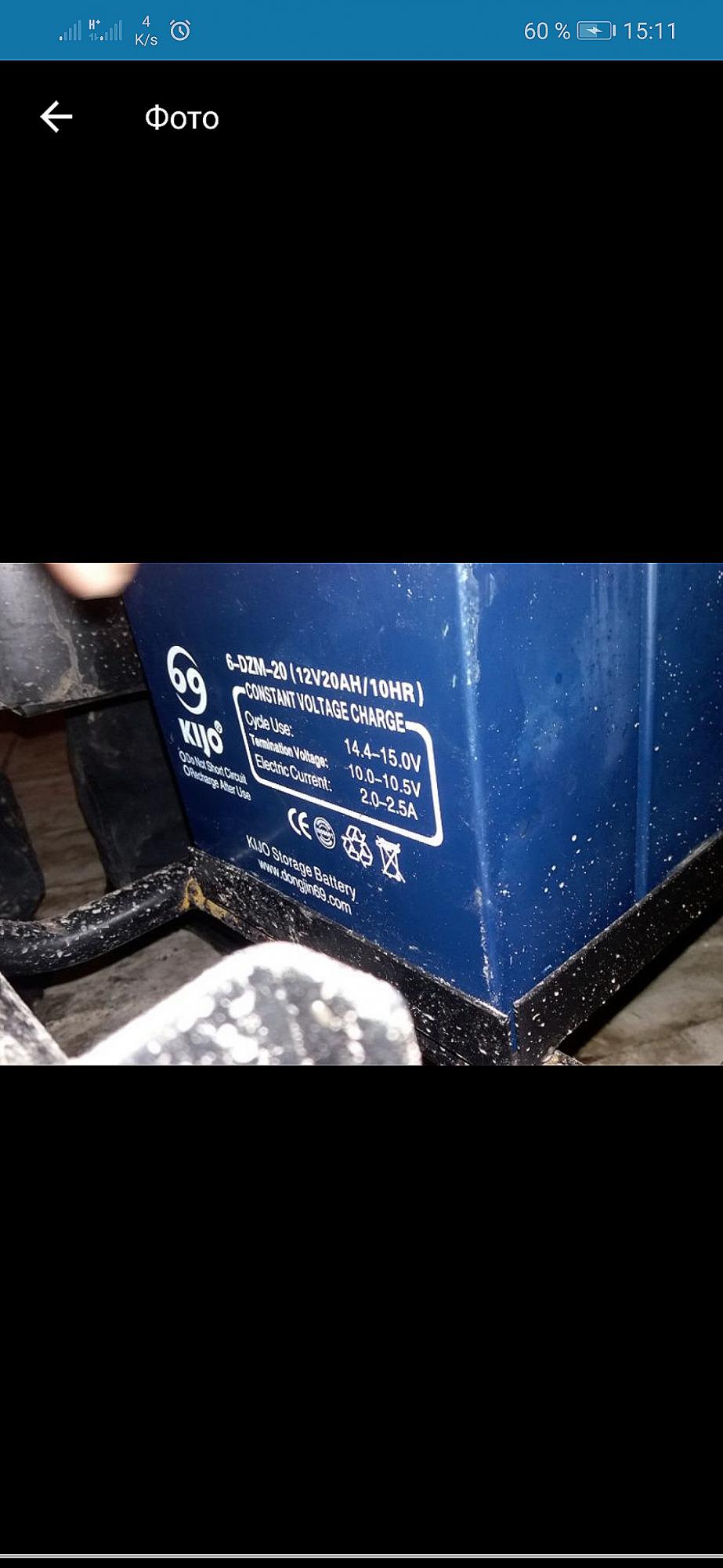

Стоят редуктора 550 23000об, тяговый акб 12в 20а.

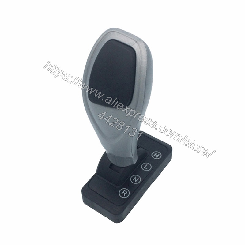

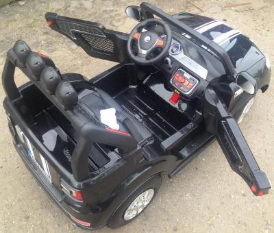

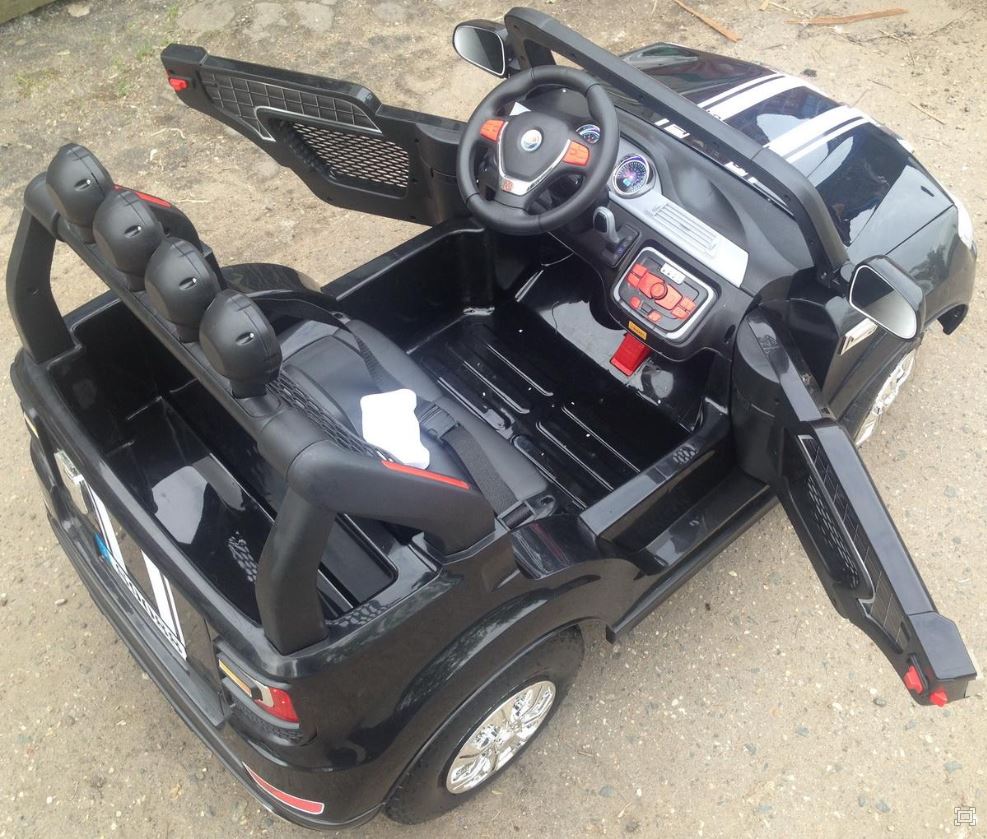

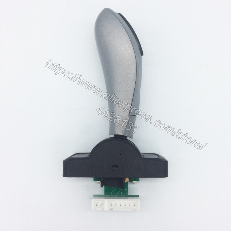

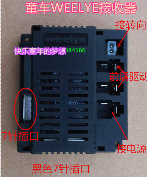

Здравствуйте.
Электромобиль Barty BMW Т003МР S9088 (он же Bambi M3118)
С пульта все работает корректно, а вот с педали едет вперед через раз, бывает со 2-3 нажатия на педаль газа, в положении скорости вперед - Hi, в положении вперед - Lo работает корректно. Назад с педали едет тоже всегда нормально.
Контакт в педали проверял (всегда 100% срабатывание), даже замерял на контактах от педали на панелb запуска, педаль работает на 100% правильно.

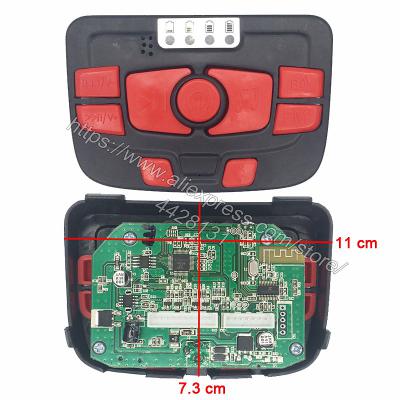

Панель запуска:
Ручка переключения передач:
Блок управления под сиденьем: Wellye черный 7-контактный 2.4GHz 12V детского электромобиля
Блок управления купил новый. После замены картина прежняя. Получается проблема в панели запуска.
Сможете помочь/посоветовать с ремонтом?
Господа, помогите Пожалуйста. Приобрел 3 новых компонента:1.  ручку переключения передач, 2. блок управления под сиденьем и  3. панель управления.
Собрал на машинке все новые блоки... проблема осталась. В положении передних передач на нажатие педали реле включающее моторы срабатывает на каждый раз
.  Плохой контакт педали исключаю, так как проверял замыкая контакты на плате панели запуска (именно на нее приходят провода от кнопки в педале) Так понимаю проблема в проводке. Хотя провода управления я прозванивал, и даже бросал параллельные им.. В общем у  меня нет идей...

Цитата: Ed_iz_Donetska от 19 Сен. 2019 в 13:39Господа, помогите Пожалуйста. Приобрел 3 новый компонента: ручку переключения передач, блок управления под сиденьем и панель управления.
Привет,на плате  контроллера рядом с микрухой  руля 8 ножек  установлены два транзистора  .подключи питание  и отверткой замкни  две ножки транзистора которые  к  центру  ,услышишь как  срабатывает реле  .Может  быть проблема  в  этих транзисторах  ..Подключи мультиметр  к выводам  моторов  и смотри  есть ли 12 вольт ?  Может иногда 12  вольт приходит а иногда нет...

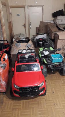

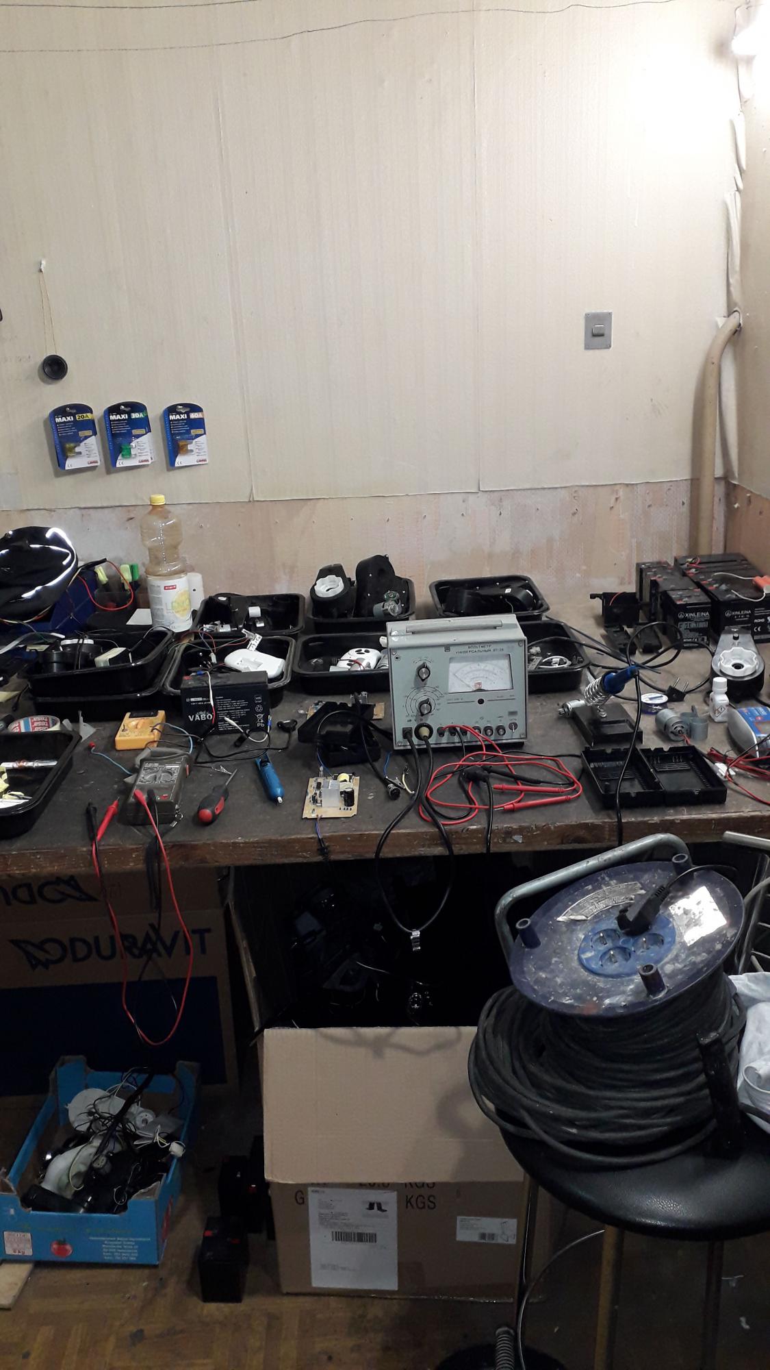

Китайский  автопром.   Моя  мастерская
Запчасти  есть  ,,5  машин  разобраны  на запчасти ,,2  штуки   6 вольтовые  и 3  штуки  12 вольтовые  ..
Stalker
А зачем В7-26  на настоле , обычного тестера не хватает ?
Или чтото по вч меряем ? :-)
Юрий 48536
Цитата: Stalker от 22 Сен. 2019 в 09:30А зачем В7-26  на настоле , обычного тестера не хватает ?
Купил  рабочий  за 10 евро  ,,отлично работает..есть даже штепсель в  прикуриватель ..авто..дата  выпуска на корпусе  1976 год..раритет.
