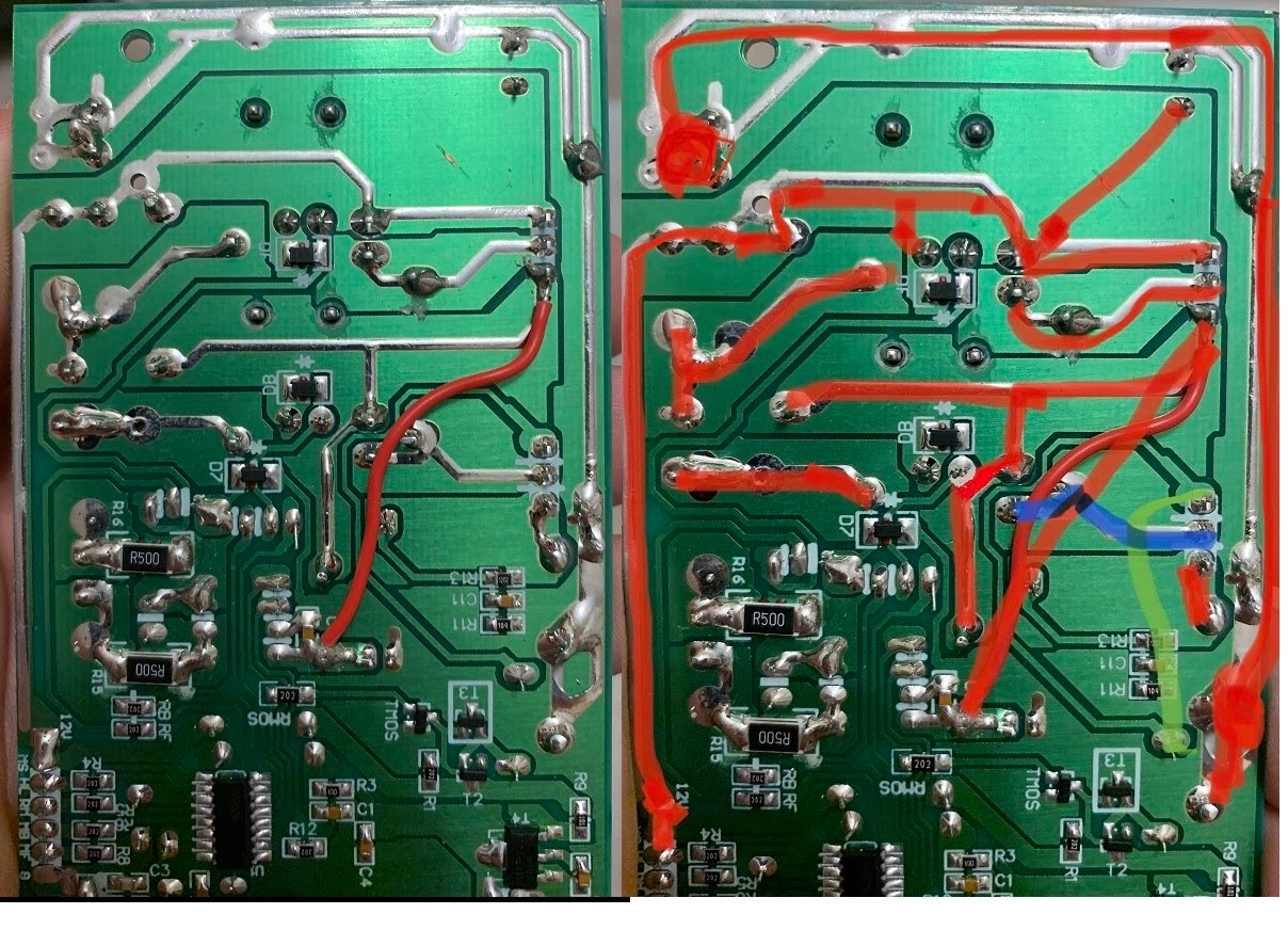

Цитата: Shmidtok от 03 Дек. 2019 в 22:19Пообщался с человеком , говорит на плате перепаивал транзистор на более мощный  а диод шотке не нашел .
Плюс сажал их на радиатор с водяным охлаждением и охлаждает  саму плату вентилятором .
От сюда напрашивается вопрос какой купить транзистор и диод чтоб они меньше грелись !? ( в этом мало понимаю )
см.первую картинку - диод слева, транзистор справа!!!!!
если вы хотите оставить штатные моторы, то попробуйте сначала исправить косяки китайцев - увеличьте радиатор, транзистор и диод смажьте теплопроводной пастой, силовые дорожки платы пропаяйте с проводом для уменьшения нагрева и потерь, проводку от аккума до платы и от платы до моторов сделайте толстым проводом, уберите лишние цепи коммутации - разьемы, гнездо зарядки, так чтобы в силовой части машины снизить потери напряжения, это позволяет сохранить 10-20% напряжения по пути до платы

Shmidtok
Цитата: Дмитрий_ЕКБ от 04 Дек. 2019 в 07:14см.первую картинку - диод слева, транзистор справа!!!!!
Проводка вся 2.5 кв хорошая медная ,
Радиатор на транзистор и диод сделаю из радиатора и вентилятора на CPU . Вынесу проводами их с платы и дальше дело техники .
Вопрос остается открытым кто может подобрать новые транзистор и диод шотке  чтоб они были с запасом ?
И что значит пропаять дорожки с проводом ? Прям в дорожку впаивать жилы провода ? Или просто прокинуть провода в обход дорог ?

Цитата: Shmidtok от 04 Дек. 2019 в 12:34Прям в дорожку впаивать жилы провода
да!
иначе фольга может сгореть
посмотрел, в вашем варианте платы уже есть частичное усиление- перемычка А1, но лучше усилить по все длине силовой дорожки

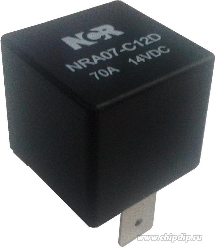

Был в чип и дипе транзистор подобрали и диод шотки . Перепаял, ничего не работает. Впаял обратно старый шотки все заработало нагрев существенно меньше, дополню это нормальным радиатором и должно работать .... Когда попросил реле на 70 а посмотрели как на идиота. Решил возьму автомобильные на 40а выпаяю с платы на проводах и буду менять по мере необходимости. Судя по размерам родных сомневаюсь что там 40а. ( китайцы все таки )
Усилю дороги на плате и в бой
Вопрос с подбором диода шотки остается открытым.?
И тыкните пальцем че усилить на плате?
Фото платы и фото диода и транзистора который подобрали в чип и дипе прилагаю
Родной шотки  ZG2020FCT. Родной транзистор FHP100N07

Цитата: Pau62 от 07 Дек. 2019 в 07:48
https://www.chipdip.ru/product/nra-07-c-12d
Да видел у них на сайте , но они сказали от куда там 70 ампер и то что это не нужно ... на что я сказал что под нагрузкой бывает 40-60 ампер они раскрыли рты ...
Pau62
У меня такие релюшки 3 сезона откатали. 800вт 36 вольт.
Shmidtok
Я думаю мне и обычные автомобильные на 40a пойдут , стоят копейки , главное с платы выпаять на отдельные колодки и менять по мере необходимости ....
