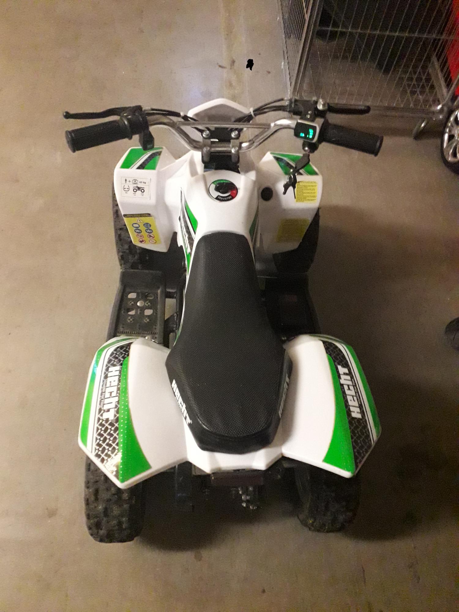

Привет всем...не держит  зарядку  ..аппарат ..показывает полный бак а  едет три метра и бак пустой

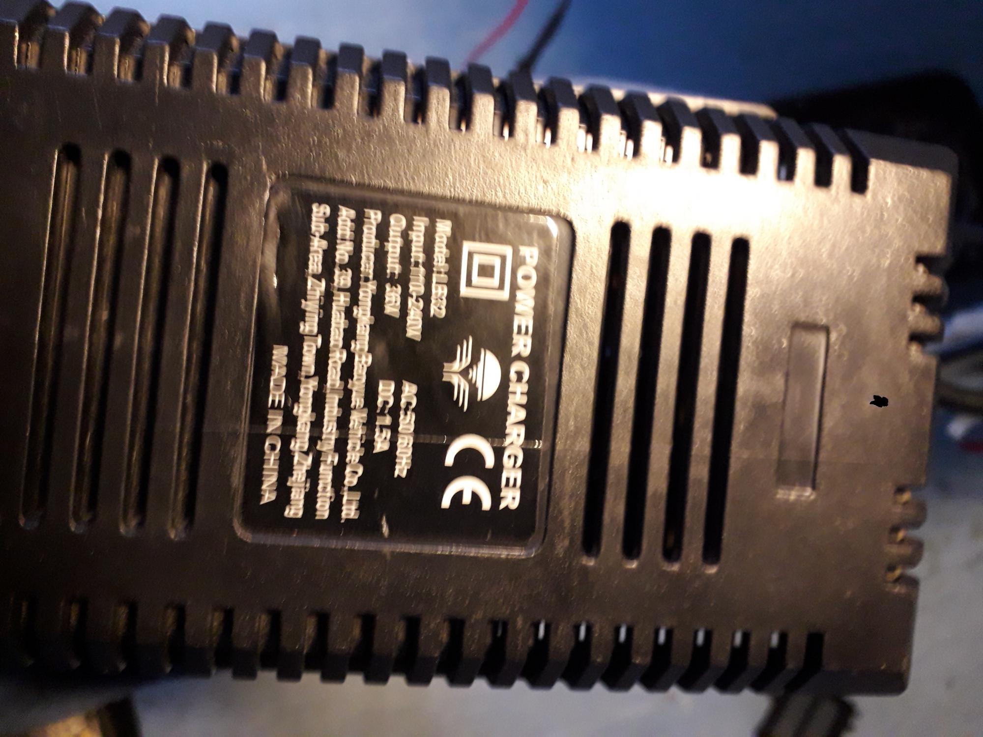

Новая  машина ,пришла с дохлой зарядкой  36 вольт  в зарядке сгорел  трансформатор  ..Может быть   дело не  в акумуляторах а в  контроллере ,,когда починю  зарядку  тогда скажу  точно ..Машина  на гарантии  ...Чехия  высылает запчасти  в  течении 2 лет  ..безплатно.

Здесь  скорее всего  поломка  зарядного  устройства ,народ пошёл  такой даже зарядку не умеют проверить дома  .Тащат  весь агрегат  в ремонт..21 век  век  спекулянтов  и барыг  ..что ты хочешь?  Я так же занимаюсь ремонтом  лазерных нивелиров ,,в 50%  случаев  меняю   только батарейки....из трех  батареек одна дохлая   и человек  несет  в ремонт..дома  не умеет проверить..кошмар!

Цитата: Юрий 48536 от 12 Янв. 2020 в 14:26Новая  машина ,пришла с дохлой зарядкой  36 вольт  в зарядке сгорел  трансформатор
трансформатор там сгореть не может, скорее транзисторы.

Цитата: Дмитрий_ЕКБ от 13 Янв. 2020 в 07:38трансформатор там сгореть не может, скорее транзисторы.
Зарядка импульсная на вторичной  обмотке  а там их две  обрыв .  Позже  фото  выложу .Это уже 5 зарядка  с такой проблемой  .Что контроллер  не участвует в зарядке я знаю но он участвует в разрядке!!

А что это за апарат, можно подробнее? Фото или же модель....
Юрий 48536
Цитата: Лонгер от 14 Янв. 2020 в 08:16А что это за апарат, можно подробнее? Фото или же модель...
Это  электро ATV 36 вольт для  детей  ,,с  10  лет  ..можно вдвоём кататься даже меня  здорового  мужика тянет.Две скорости  ручка газа ,вперёд и назад едет.Контроллер   250 ватт 36 вольт ...велосипедный  производство Чехии  .Есть точно такие но больше  уже с 16  лет можно ездить .По дорогам нельзя кататься  ..только по полям.Этот  у нас стоит 1600  евро.

Цитата: Юрий 48536 от 14 Янв. 2020 в 11:06Это  электро ATV 36 вольт для  детей.
Контроллер   250 ватт 36 вольт ...велосипедный  производство Чехии  .Этот  у нас стоит 1600  евро
ни фига себе европейский ценник на китайский квадрик
Юрий 48536
Цитата: Дмитрий_ЕКБ от 14 Янв. 2020 в 13:08ни фига себе европейский ценник на китайский квадрик
Китайская только зарядка,,квадрик производят в Чехии  Чешская  республика.Гарантия на него  2 года ,,.на китайскую зарядку вообще нет гарантии

Ну на фото я вижу помоечные китайские шины. Фото отличного чешского моторчика, контроллера, тормозных механизмов, пакетного переключателя - можно увидеть?
А, да. Фото задней оси хотелось бы еще.
