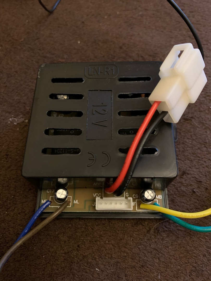

Добрый день!
Может кому пригодиться.
Возникла необходимость заставить работать мозги LN-1R 6pin без машинки и проводки от машины
Для этого надо замкнуть на плашке с контактами контакты GND и G, у этих мозгов G - это минус с минусового провода
На всякий случай обозначения всех 6-ти контактов
первые два GND, третий +, четвертый G (он же минус от АКБ), пятый B (back назад), шестой F (forward вперед).
На пятый - шестой приходят провода с кнопки вперед назад
На приемнике тоже шесть контактов но там все просто -+fbrl что означает -+ питание остальное вперед, назад, право, лево

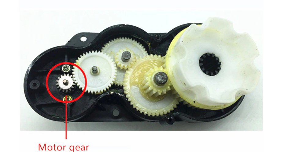

мои размышления по поводу двигателей..
https://electrotransport.ru/index.php?topic=35617.msg1714245#msg1714245
Дмитрий_ЕКБ
согласен, с 4 шестернями намного лучше тянет.
А 23000 моторы на лето надо брать упаковку, горят зараза, либо ставить кулеры выдувать тепло с обмотки

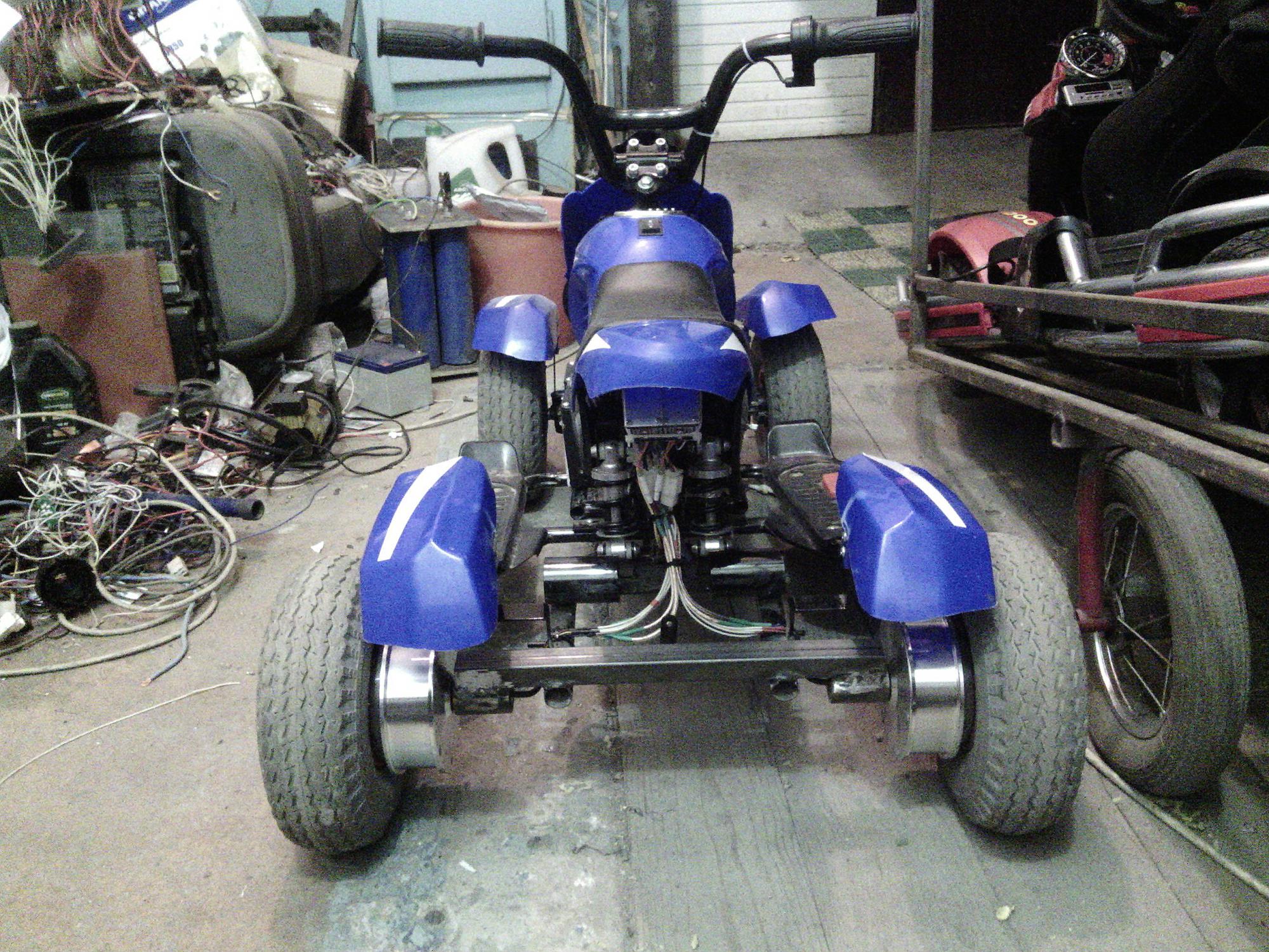

А я перешел на бесколлекторники, красота, ничего не греется, не жужжит и не ломаются шестеренки в редукторах, эксплуатация машинок в прокате.

это правильное решение, но не у всех есть возможности и знания в электротехнике, чтобы подключить мотор-колесо, ну плюс еще слесарные работы надо осилить.....

Подскажите пожалуйста подробнее о бесколлекторных двигателях! Интересую ссылки и полная схема (как работает). Хочу применить в своём детском электромобиле....заранее спасибо!!!!
ЗАПАД
Самый лучший бесколлекторник это мотор колесо от гироскутера. Можно купить бу гир и контроллеры на Али.
Юрий 48536
Цитата: Лонгер от 21 Апр. 2020 в 20:48Подскажите пожалуйста подробнее о бесколлекторных двигателях! Интересую ссылки и полная схема (как работает). Хочу применить в своём детском электромобиле....заранее спасибо!!!!
Покупаешь гироскутер и разбираешь его -всё есть и колесо  и батарейки и управление

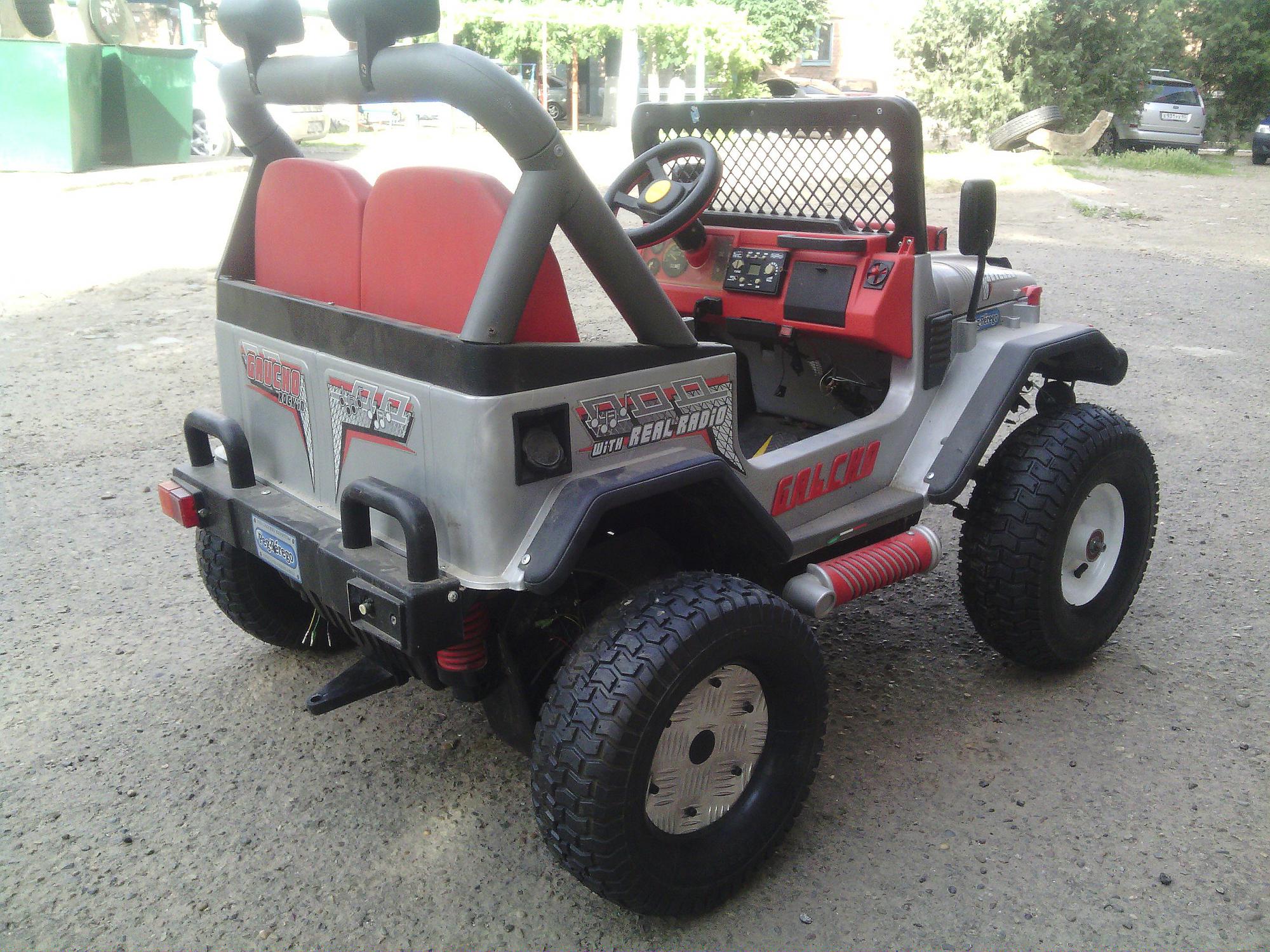

Cтоит машинка в другом устройстве зарядил аккумуляторы после поставил обратно. Сама "приборка"работает свет и т.д. горит но при нажатии на педаль ноль реакции.Поробовал так напрямую подсоединил кнопку к аккуму и через кнопку прям на двигатель кнопка рабочая двигатель тоже но когда все включаю по стандарту при нажатии на эту кнопку(педаль) реакции ни какой даже просадок напряжения провода от этой педали найти не могу и машинка никуда не едет что может быть

[user]Юрий 48536[/user], спасибо, самостоятельно не нашёл( Две ссылки на одно и тоже, насколько я понял. Появился ещё вопрос: двигатели и редукторы лучше всё же какие? 550-23000? Или 550-13500? Что-то читал-читал, но так и не понял какие более тяговитые и надёжные. Есть информация про 570 - что они более пригодны для таких вещей, но с другой стороны пишут что и проводка нужна другая, и редукторы, и вообще они греются и горят. Эксплуатация - грунтовка, огород...
