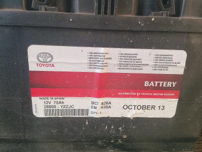

Fireman
Цитата: Alek-3aaa от 25 Март 2019 в 16:21Для первичной диагностики АКБ вполне подходит нагрузочная вилка....
Увы, не вполне.
В моей практике встречалась масса АКБ, которые нагрузочную вилку нормально держат, тестер показывает падение пускового тока всего на 15-20% . А остаточная емкость 5-20 Ач.
Симптомы всегда одинаковые - стартер запускает двигатель без проблем. Но достаточно постоять некоторое непродолжительное время со включенной магнитолой и всё, приплыли.

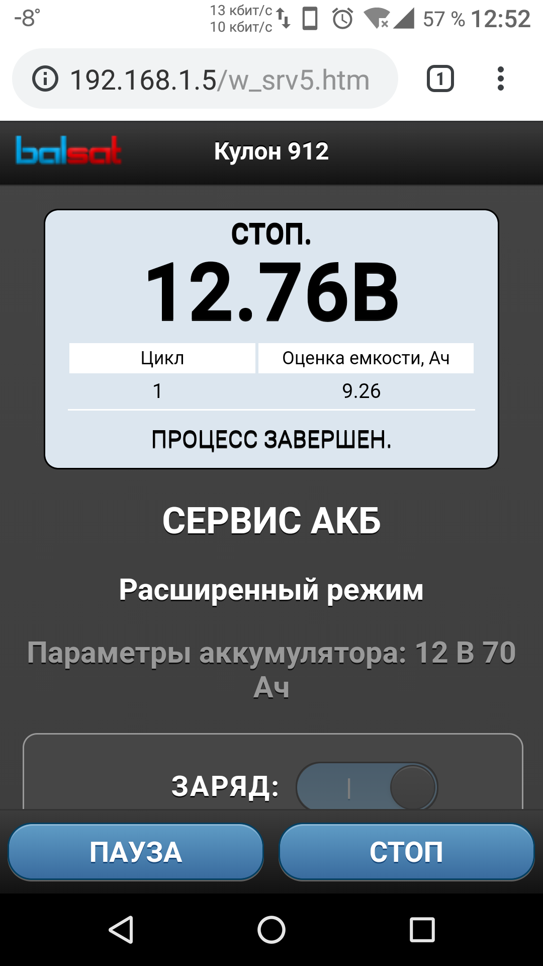

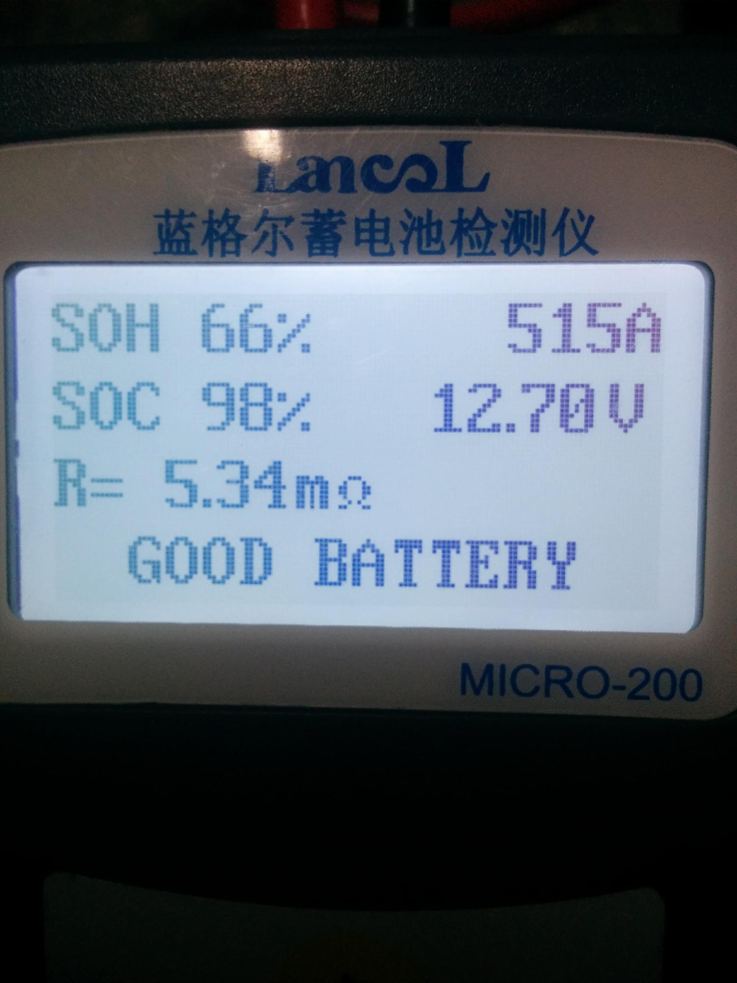

Fireman
Цитата: UriBas от 26 Март 2019 в 13:22Такое может быть только в АКБ которая еще относительно новая, с целыми решетками и АМ, но у которой одна или две банки недавно испытали глубокий разряд с частичной переполюсовкой (К примеру, - слишком долго маслали стартер при недозаряженной АКБ и т.п.).  Да, такую АКБ относительно трудно диагностировать обычными средствами.. можно увеличить шансы,  если подольше подержать вилку, или смотреть график при пуске двигателя (запустить пару раз), В остальных случаях вилкой и тестерами (сульфатация, разрушение решеток и АМ, и т.д.) легко диагностируется с ошибкой около 10-15%, что вполне приемлемо оценки "на глазок".   (если не в "космос лететь"  собрались..)
Вот прямо совсем наоборот.
Вилка 10,8 В (фото нет).

UriBas
Не понятно по картинке с 12,76В,. уточните.  Это после разряда (или заряда)? (Если заряда, то почему показывает остаточную емкость?)
Вилкой пробовали мерить сразу после заряда?  АКБ с какого (реально) года в эксплуатации? Где стояла, в каком режиме?
Эти все данные тоже надо учитывать.  В принципе согласен, что если история АКБ неизвестна, то так сразу, (именно ОСТАТОЧНУЮ емкость в АКБ), трудно определить.  Но в целом же, прибор подтвердил, что АКБ в состоянии еще крутить стартер и работать на машине.. вилка тоже самое.  Ну а год выпуска на АКБ говорит сам за себя.. на остаточную емкость и на целостность банок уже надо делать расширенный тест.
