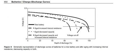

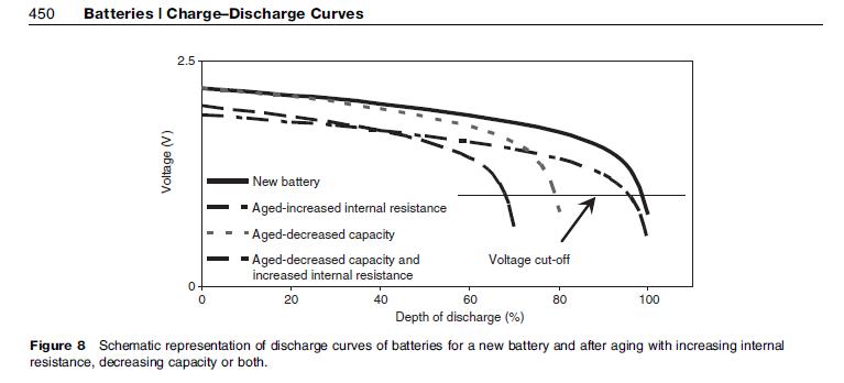

Цитата: Alek-3aaa от 25 Март 2019 в 11:31Теория аккумуляторных батарей гласит , которая проверялась на тысячах АКБ ,что при разряде до 12В под нагрузкой током  1/20 емкости батареи  сливается от 55до 60% емкости АКБ  ( не указанной на этикетке)  , а емкости полученной при разряде до напряжения 10,5 -10,7 В  под нагрузкой.
Пожалуй, стоит повторить один рисунок, иллюстрирующий, как в зависимости от преобладающего типа старения батареи можно получить и (пресловутые) 86% от емкости и 30%:

Да этот график не о чем......если  шкала напражений линейная , то по нему батареи с уменьшеной есмостью имеют полный заряд при напряжении 12 В и с этого напряжения разряжаются.
