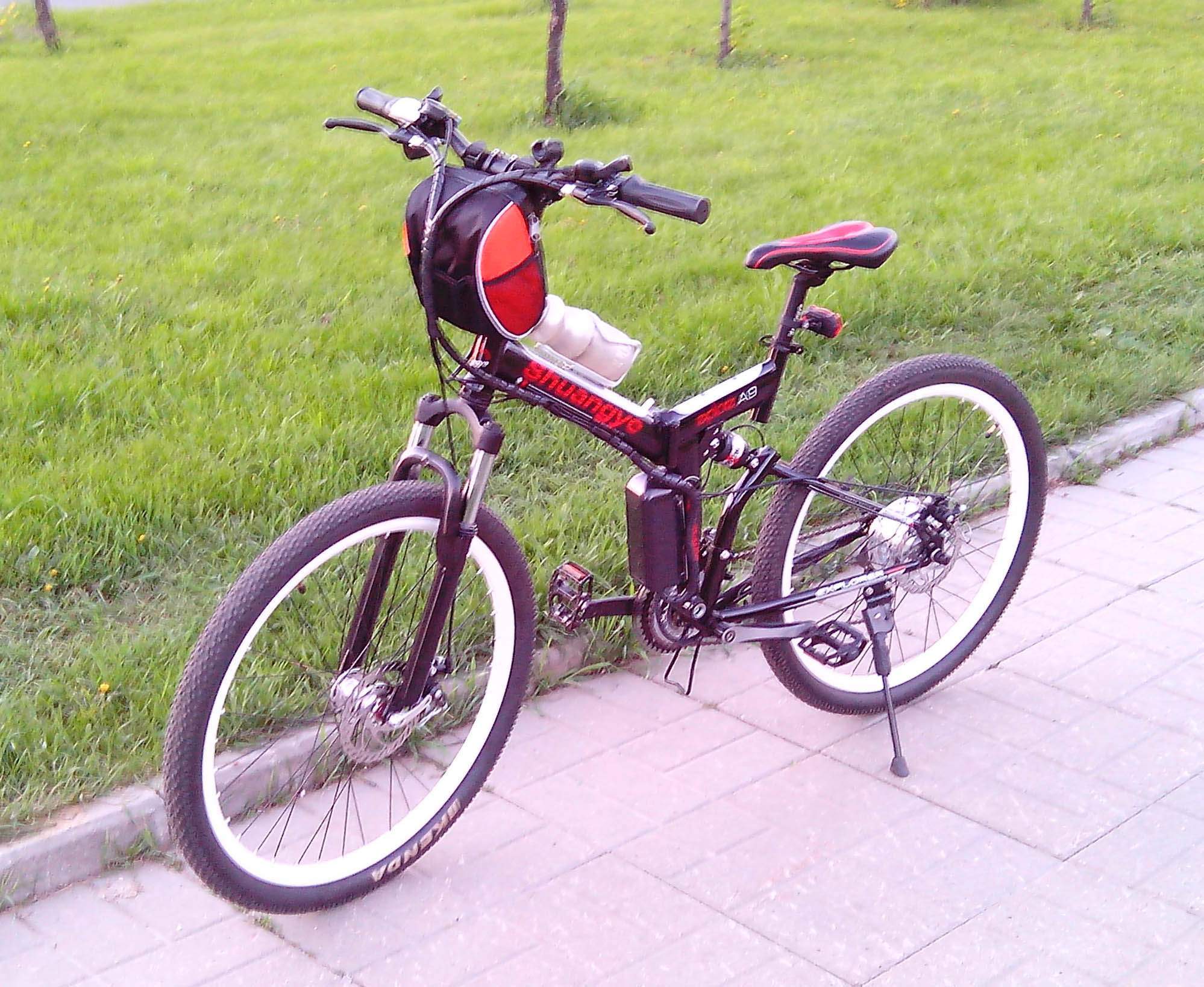

Приветствую, всех кто это читает!
Приобрел себе китайца Shuangye A9 (Мотор 250W, аккум 36 вольт) скорость макс. 28-30 км/час.
Но Китай есть Китай, поэтому если кто захочет приобрести себе подобного китайского Конька-Горбунка то я готов ответить на вопросы и донести информацию от пользователя.
Сразу напишу, я купил его за 35000 руб. (примерно 510$) дороже он не стоит.
Плюс - цена.
Минусов много.
Китайский Конек-Горбунок Shuangye A9 250W 36V

Влад77
Ездить желательно только по асфальту или ровной грунтовке.
При езде по кочкам, такое ощущения, что он сейчас развалится, но не разваливается.
Люфт передней вилки, в мастерской или если есть умение и детали можно устранить самостоятельно.
Скрип у механизма складывания (ни разу не складывал).
На бордюры (высотой более 10 см) въезжать аккуратно или ввозить вручную
Съезжать с бордюров только на малой скорости (5-7 км/час).
Задняя подвеска, похоже, только для вида.
Неудобные (для меня) манетки.
Вес велосипеда (с аккумулятором) 24,5 кг.
Вес велосипеда с навесами (багажник, U-замок, фляга с водой и прочее) примерно 30 кг.
Максимальная скорость по ровной прямой (мой вес в одежде 80 кг. ) первые 15 км до 31 км/час.
Далее примерно 24-26 км/час.
Максимальный пробег на моторе (разгон до 5-7 км/час на педалях) у меня был 42 км.
Аккумулятор заряжается 2-6 час в зависимости от разряда.
На зарядку ставлю когда проехал не менее 15 км.
В принципе для 35000 руб. вполне достойная модель для 250 ватт.
Покупал в мае 2016 г. за 35000 руб.
На данный момент проехал чуть более 1700 км.
Это мой второй электровел. Первый украли. Так что есть с чем сравнивать.

Ага, вот и я внезапно стал обладателем данного агрегата. Есть смысл что-то сразу заменить?
KICH
Я бы заменил задний аморт и смазал всё, что двигается, чтобы не скрипело и не так страшно было с бардюров съезжать )

Ну я за 5 лет постепенно заменил все кроме рамы ;) Когда понемножку меняешь и вкладываешься оно как-то не очень сильно напрягает...
PeaceHaver
#10
Короче, кратко: я сделал свои выводы - и махнул подвеску на пружинно-масляную: спереди Сантур 120 мм хода (вместо штатных хз скольки) и сзади Кайндшокс 125 мм по осям вместо родных 100. Теперь оно хотя бы адекватно отрабатывает, ибо было расчитано, видимо, на китайса 60-70 кило веса.
Далее, в процессе замены аморта нашли задиры на заводской рулевой - заменили на промы. Скорее всего это то, что вызывало люфт передней вилки у топикстартера. Заменил также заводские грипсы и педали, ибо совсем пластик. Поставил широкие недорогие китайские крылья - весьма подходят.
Накануне с коллегой вечером застестировали, в том числе в горку: ну, оно неплохо разгоняет, отлично амортизирует, передачи переключать почти не надо, но они переключаются адекватно, тормоза тормозят. В целом, впечатления по тесту лучше, чем ожидалось от бюджетных компонентов. То есть тут больше вопрос в их ресурсе, но это будем посмотреть.
Пока в планах сгонять на работу на аппарате, а это порядка 20 км в одну сторону, а там поглядим уже что как. А ще есть вариант помимо батареи в сумке воткнуть вторую в раму, оба варианта на сайте производителя имеются: https://www.zhsydz.com/folding-mountain-electric-bike/

На второй, чтобы ещё и педали крутить 50/50. Сделал открытие: в аппарате есть PAS, но не с холла в каретке, а с холлов мотора, но все равно приятно.
Из неприятного: постоянно откручивается левый шатун - с ним явно все плохо. Надо ещё немного отрегулировать сидушку на новом штоке (старый для детей), но в целом аппарат очень нравится. После всех доработок, само собой.
П.С. Ах, да, ещё прикрутил коробку контроллера на новые винты: старая держалась на одном, а потому болталась - пришлось купить подлиннее и сделать нормально. Внутри коробки стоит обычный контроллер на 13А производства той же Шуанье. И мотор их, все делают сами - молодцы.

PeaceHaver
Собрали батку вот в такой кейс, встал как влитой: https://small-china.ru/case-ocean/
Влезло туда 36V 16Ah с БМС, на руле висит столько же, итого, около 100 км пробега без педалей. Достигнутым показателем доволен.
И еще поставили, наконец, аммо 100/24 - работает идеально, на первый взгля, потому как КС на 125 вообще не прожимался. Кстати, на 125 продаю - не нужен вообще, мб надо кому.

Попробовал - говно, не пробуйте. Выкрутил KS на максимальный ход, по жесткости стало умеренно - меня устраивает.
Тормоза устали, особенно передний - поехал на соколя, взял авид бб7 по старой памяти, лучше все равно ничего нет. Надо тест откатать, проверить чего как.
Плюс была собрана в таком кейсе - еле влезла в раму: https://small-china.ru/case-ocean/
Итого, две батареи в сумме на 4 часа покатушек без педалей, это где-то 80-100 км пробега + педали - это еще где-то 50-100. В общем, энерговооруженность хорошая, я доволен, осталось тестировать это на живую.
