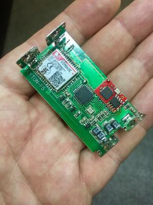

Fayton-F5
Четыре метода определения координат — GPS + ГЛОНАСС + WiFi + LBS.
WiFi-LOCATION поиск методом пеленга.
Размер 60Х35Х25мм.
От одной зарядки работает больше года.
Период локации от 1 минуты до 1 раз в неделю.
Работает от аккумуляторов.
Режим «Стелс» — защита от сканирования.
Jamming Detection определение глушилок GSM.
Бесплатный сервер.
Бесплатное приложение на iOS.
Бесплатное приложение на ANDROID.
Гарантия 1 год.
Если маяк установить с периодом локации:
1 час он работает 50 дней
10 минут — 5 дней
24 часа — 1 год
В комплекте к маяку идет два аккумулятора 14500 3,6В 800мА
и зарядное устройство.

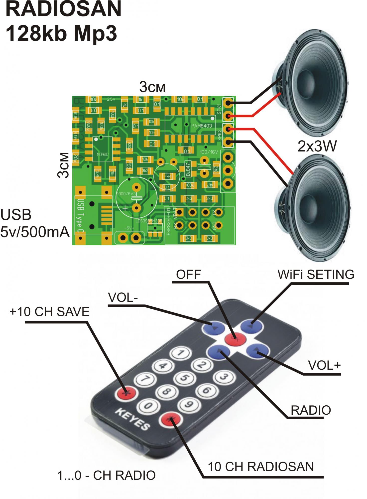

Интернет радио на базе WiFi модуля esp8266
Для гаража самое то!
ESP8266 1.5уе
Mpc602 фильтр 0.5 уе
Pam8403 усилитель 0.5уе
Lds3985 стабилизатор 3.3v 300mA 0.5уе
Ик пульт с фотоприемником для ардуино 0.5уе
Итог 3.5уе
Получаем..
Веб морду с настройкой сети и потоков
10 сохраненных мной станций и 10 вы можете сами сохранить!
Регулировка громкости!
Выключение с запоминанием станции и громкости!
Вход в вебморду с пульта!
Выход 2 по 3W.
Нормальный фильтр 6го порядка для супер звука!
Питание 5 вольт
обзор...
плата...   https://drive.google.com/file/d/1-_la1wg8dulOmCeRZQzZ2fqL1_9vic77/view?u...
прошивка...  https://drive.google.com/file/d/1KzHjzDIbltFevIzHyJ5btxkI0k-YfXf3/view?usp=sharing
Конфигурация:
; set frequency to 160MHz
board_build.f_cpu = 160000000L
; set frequency to 80MHz
board_build.f_flash = 80000000L
board_build.flash_mode = dio
upload_resetmethod = nodemcu
Если использовать 4 мГ флеш (esp-12) то обновление через веб морду!
Малость о нюансах!
Громкость регулируется фоторезистором на который светит светодиод. По этому после сборки рекомендую капнуть черным термоклеем на опто-сборку :0 или каки я установить плату в колонку! там темно и в отличии от многих wifi радио для сборки достаточно только одно отверстие для фотоприемника!
Для линейности регулировки громкости используется логарифмическая функция. Хотя громкость полностью не убирается диапазон регулировки достаточно большой.
Код хорошо оптимизирован что позволило сделать радио очень шустрым.
Защита от зависаний и пропадание wifi.
Как по мне всякие календари и часы пихать в радио не вижу смысла. Так как радио должно просто играть.
При переключениях звук приглушается но только при повторении моей платы..
При выключении сохраняется та станция которая играла и с той же громкостью которая была установлена в этот момент.
Еще реализован таймер и кое что но на этих пультах мало кнопок.. Так что оставлю на потом.
Нужна ваша оценка реализации этого проекта.

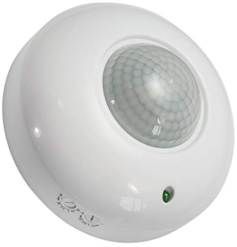

FAYTON-H1 УМНАЯ ОХРАНА ДОМА
WiFi сигнализация с функцией управления температурой.
Встроенный датчик движения.
Контроль основного питания (220V). Гибридное питание 220 и 12 вольт.
Поддержка всех видов беспроводных датчиков.
Девять беспроводных зон, четыре из которых тревожные (охраняются постоянно).
Работает с датчиками движения, разбития стекла, беспроводными герконами, датчиками утечки воды и газа, датчиками дыма, тревожными кнопками и дверными звонками.
Для взаимодействия с сигнализацией используется TELEGRAM BOT.
Встроенный сканер WiFi позволяет осуществлять автоматическую постановку и снятие с охраны, а так же управлять температурой через беспроводное термо-реле.
Командами через TELEGRAM можно принудительно отключать контроль любых датчиков, основного питания, принудительно ставить и снимать с охраны, управлять температурой, запрашивать состояние системы.
Удаленное обновление прошивок.
Защищенный протокол обмена.
Мгновенная скорость уведомления о событиях.
Возможность настройки радиуса сканирования телефонов.
Удобный WEB интерфейс для настройки и конфигурации системы.
https://drive.google.com/file/d/1GTxWtMTehxhQoiNCGSD9z2FrPBnq-WiC/view?usp=sharing
