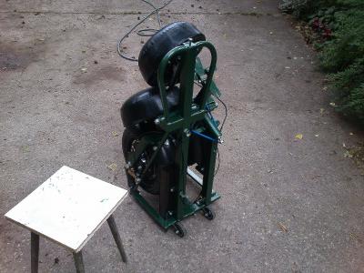

Я, тут, лет несколько назад, летал в златоглавую, т.е. Москву, и первый раз пришлось ходить пешком, вот тут то и пришла в голову идея сделать самоходный чемодан.  Тогда еще не было маленьких моторколес, а сейчас, каких только нет. Заменяем стандартные колесики на чемодане на самокатные большего диаметра, на другую сторону устанавливаем складывающийся руль с моторколесом и выдвижными подножками, внутри чемодана контроллер и батарейка. Ездить нужно верхом, как на велике, но, как вы хотели, без педалей и цепей.

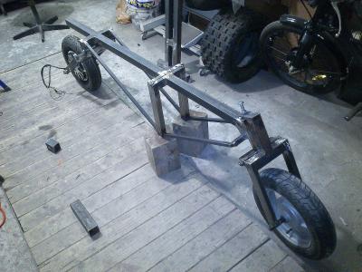

мы будем делать ближе к велу, нежели к чемодану.. :)

общий смысл на рисунке..
есть варианты с кинематикой складывания...
складывать в 60х100х30см
или что типа в 60х50х60см
около этого...

[user]Слесарь[/user], а хотели в 30 уложиться, в оконцовке выйдет под 50 без батареек. Дюже тяжелый, чтобы в поездки с собой брать.
Слесарь
#30
а чему там еще весить? кроме батарей?
седло, руль и крылья много не весят...
пессимист вы..  :-)
взвесил одни колеса - 16кг, для колес многовато..

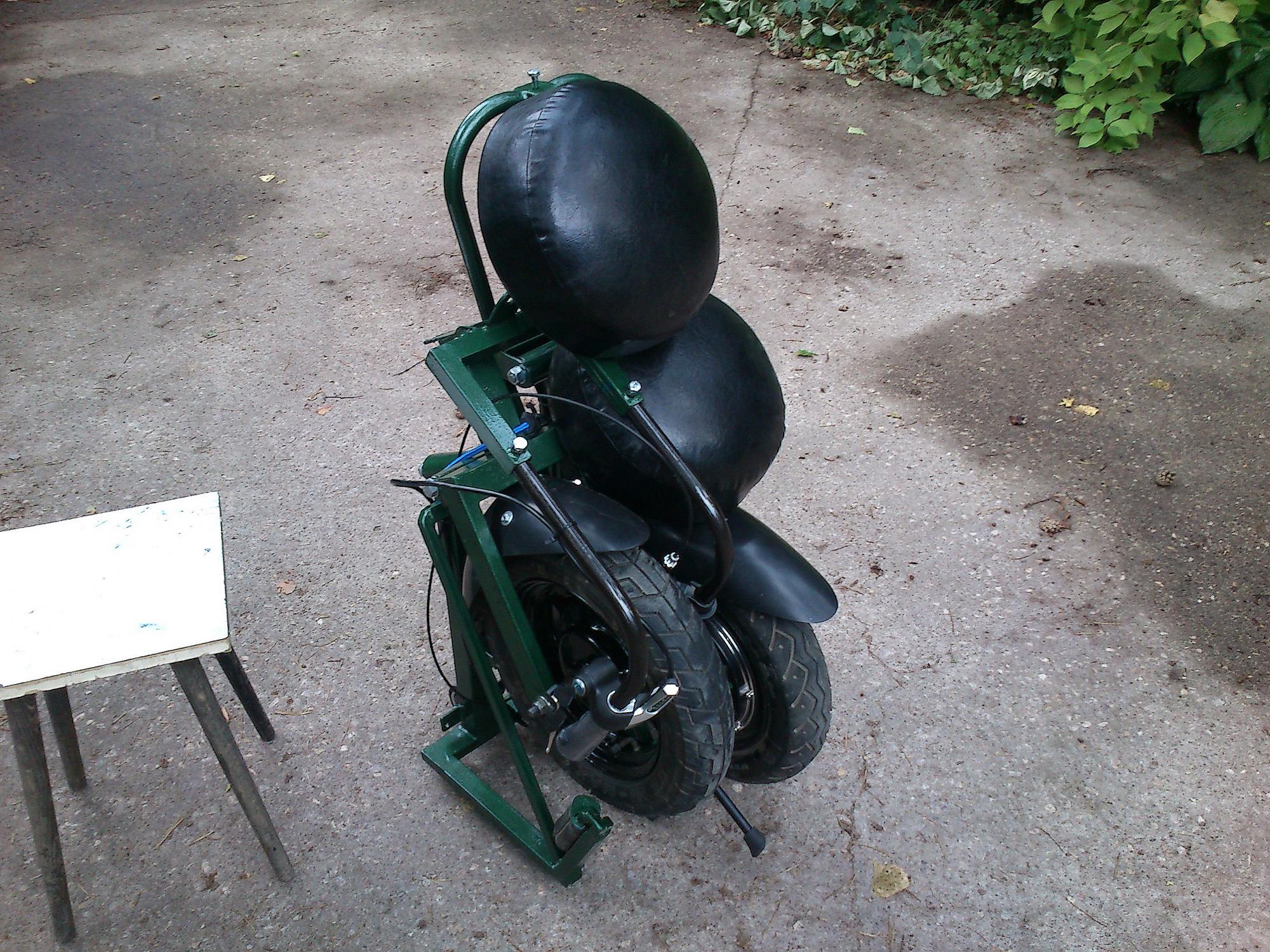

Слесарь
#31
получилось всего 46кг, многовато....

складной скутер, с батарейками...

И батарейка, смотрю, не очень, то большого объема, если поставить на 20ач, то и за 50 перевалит без всякого пессимизма  /:-)
Слесарь
аппарат можно располовинить, на 2 тележки
20а.ч.... по идее желательно,... тогда под заказ треугольник внутрь рамы...а пока поставил что было...
...  а что? есть складные скутеры для двоих легче?
