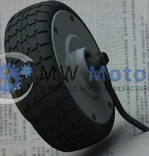

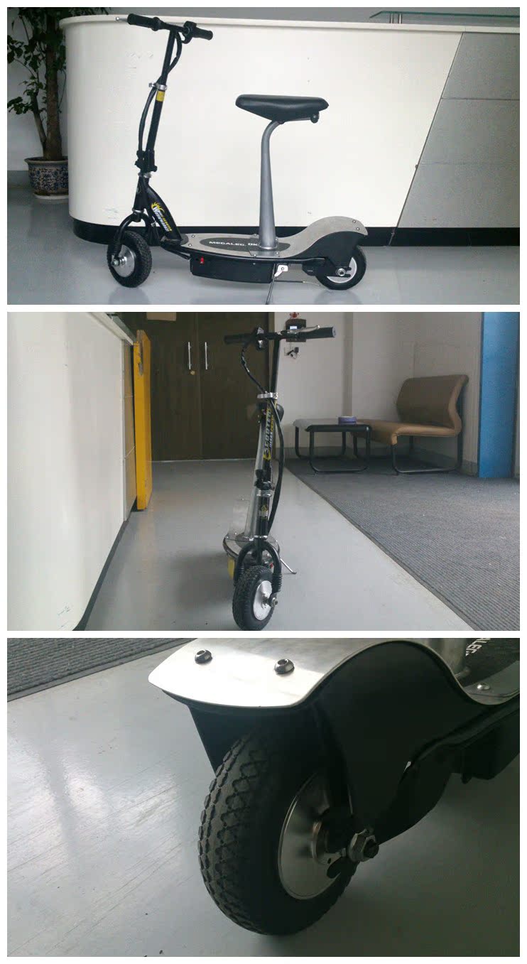

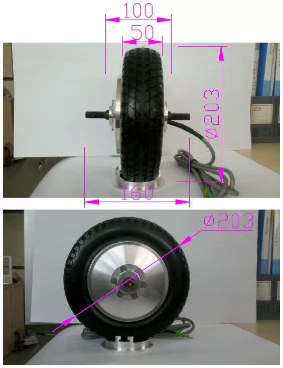

Pavel__
8" МК для модернизации или создания электросамоката.
Вариант установки:
Pavel__
Скоростное 6" МК (800rpm/48v) для модернизации или создания электросамоката.
