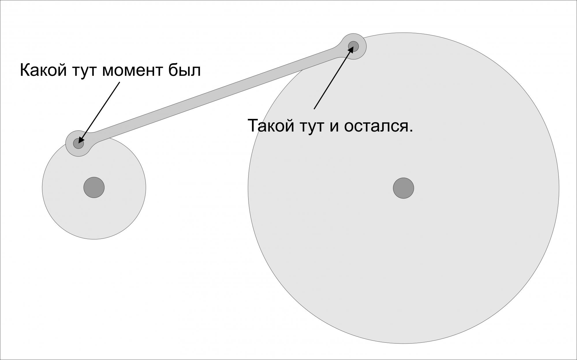

Цитата: ssilk от 30 Янв. 2021 в 15:50Редукция НЕ УВЕЛИЧИВАЕТ момент, она обороты понижает...)
Как это ?
ssilk
Цитата: Бабай от 30 Янв. 2021 в 16:25Как это ?
А вот так...
На проблему нужно смотреть с обратного конца... ) Чтобы увеличить момент на ведомом элементе применяют редукцию для ПОВЫШЕНИЯ оборотов, а с ними и момента, у ведущего элемента. Сама редукция момент не увеличит ни на копейку.

Цитата: Резиновый утёнок от 30 Янв. 2021 в 18:31момент есть произведение силы на плечо
Это справедливо для моторов, но не для редукторов. Плечом у моторов будет расстояние между центром вала(оси) до магнитного зазора у электромотора и расстояние от центра вала(колена) до оси шатуна у ДВСа. А сила, в случае электро это притягивание магнитов к электромагнитам, а в случае ДВСа - давление расширяющихся продуктов сгорания на поршень.
В редукторе ведущая часть не генерирует никакой силы, только передает силу генерируемую мотором. Поэтому в любом месте редуктора момент будет именно тот, который сгенерировал мотор.

В Ваших рассуждениях не хватает одной величины - расстояния. Если Вы свяжете всё с расстоянием(пройденным путем, углом поворота и так далее, все встанет на свои места). Но если Вы хотите оставаться "плоскоземельщиком", то кто я такой, чтобы с Вами спорить...)
Цитата: Резиновый утёнок от 30 Янв. 2021 в 19:24Так как две шестерни находятся в зацеплении то усилия на них равны тоесть F2=F1.
Я не знаю, что Вы называете моментом, но в физике момент силы или крутящий момент именно то, что Вы называете усилием. Во всех типах трансмиссий он одинаков на входе и выходе.

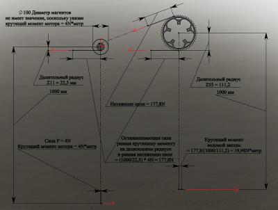

Уже сказано, что крутящий момент - произведение силы на плечо, но пришлось рисовать.

Не ожидал от Вас такой ошибки ... а как же золотое правило механики? Да, натяжение цепи какое было, такое и осталось, но плечи сил разные в указанных точках.
ЦитироватьРабота любого редуктора подпадает под действие Золотого правила механики: редуктор практически не изменяет передаваемую вращением мощность (с поправкой на КПД), а лишь взаимообратно изменяет две её составляющие — крутящий момент и угловую скорость. Величина изменения определяется передаточным отношением.
Если бы редукторы не увеличивали крутящий момент, не было бы смысла использовать их в силовых механизмах. И машины бы глохли при движении в гору, если бы момент от переключения передач не увеличивался.
Цитата: ssilk от 30 Янв. 2021 в 18:51Плечом у моторов будет расстояние между центром вала(оси) до магнитного зазора у электромотора
Чтобы не было проблем с расчётами, например, разных диаметров якорей электромоторов, крутящие моменты привели к конкретной размерности - сила в Ньютонах*метр.
Момент можно посчитать и геометрически. Например, для электросамоката EVO с внешним мотором, с крутящим моментом 4N*метр и звёздочками 11:55 (редукция = 5).
На ведомой звёздочке с редукцией 5 должен получаться крутящий момент 20N*метр ... но, из-за погрешностей в размерах, которые я рисовал (пришлось задрать ведомую вверх, чтобы легче рисовать было), получилось не ровно 20, а чуть поменьше  :pardon:
