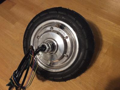

Мужики, кто нибудь может что то сказать про это колесо? 8"
Есть ли для него подходящий донор и стоит ли вообще с ним заморачиваться?

Все, что могу сходу сказать, МК от UU-motor, есть такое, но на 48В 350Вт, я его еще не запускал. Единственный плюс у Вашего - ниппель с правильной стороны выведен, диск 120мм можно поставить. Мне в моем проекте пришлось диск 140мм ставить.

Так это же мое колесо, которое я уже две последних страницы форума подключаю, только у меня покрышка злее поэтому 9" оказалось, сравните серийник на фотках! ХY это их фишка. И нипель у моего мотора тоже с противоположной диску стороне.
То колесо, что у [user]ReSharVladimir[/user], я не понял откуда родом и серийник не увидел.

Цитата: e-scooter от 03 Янв. 2015 в 03:34Мужики, кто нибудь может что то сказать про это колесо? 8"...стоит ли вообще с ним заморачиваться?
[user]e-scooter[/user], я бы посоветовал дождаться пока я не разберусь с проблемой невероятно громкого рычащего звука этого мотора прежде чем строить планы. Я отправил продавцу Terry ссылку на записанный ролик еще в декабре, но ни ответа ни привета не получил, в январе отправил копию письма на их другой адрес. Ждемс...

Колесо это с тао бао, если не ошибаюсь. Вообще то я заказавал совсем другое колесо на 10" 500ватт. Это было давно и я честно говоря уже и забыл, вернее просто наплевал на этот заказ, т.к. этот тао - та еще морока %-)
