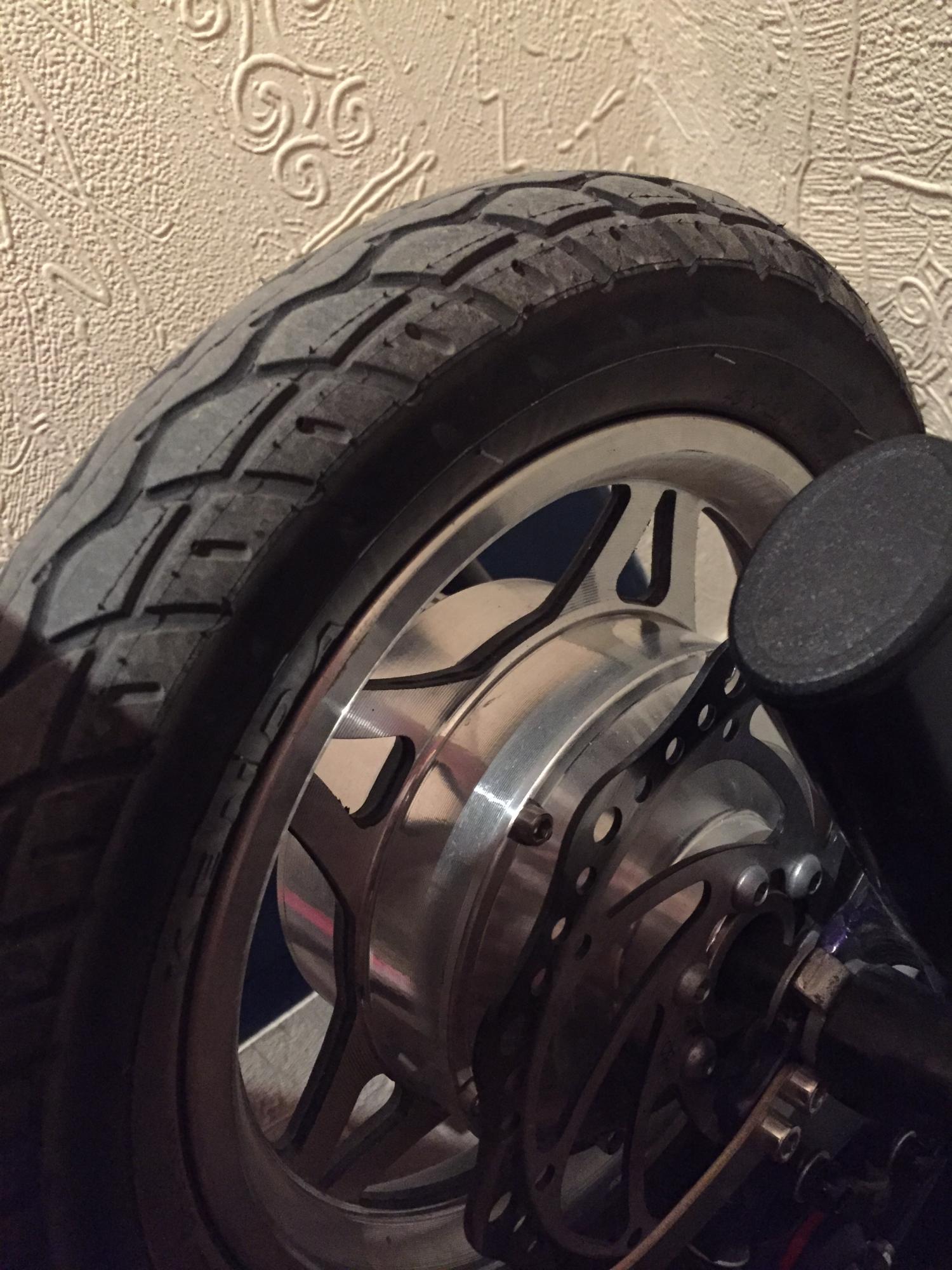

Мне одну камерку и одну покрышечку, заверните, пожалуйста  :bravo:
Мне кажется, что рисунок протектора несколько отличается, от того, что у меня. Вроде у меня протектор позлее будет. Нет?
Ещё бы колодочки тормозные  ;-)

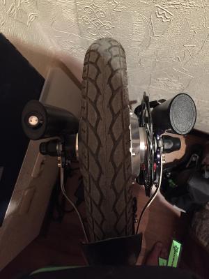

Покрышка у вас и так более внедорожная, чем у меня на 1201.
Не понял.... У вас не такая зубастая покрышка?
Цитата: Витёк72 от 15 Май 2017 в 06:23
Колодки тоже не проблема. Снимите свои и в любом веломагазине вам подберут.
Камеру тоже подберут. Вы в веломагазине покажите фотку, каторая у вас выше, с размером покрышки.

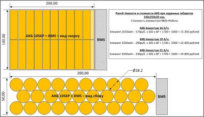

Прикинул размеры для возможной замены АКБ на более мощную, в итоге без напряг влезет что-то с размерами: 300х50х140(150)мм. Я не спец, и не знаю АКБ какой ёмкости может туда поместиться. Учитывая появление новых, высокоёмких элементов на 3200-3500 мА, может получиться что-то "вкусненькое"  :-D
Составил чертёж габаритов АКБ.
К, моему удивлению вроде "пролезает" конфигурация 10S6P правильно? :dance:
Поправьте, если я не прав.
Для расчёта стоимости я воспользовалься калькулятором с сайта http://e4bike.ru/page/battery-configurator
Расчёт ёмкости и стоимости АКБ при заданных габаритах  140х250х50 мм.
Стоимость элементов+BMS+Работа/  BMS на 20А учитывая, что мой контроллер на 15А.
АКБ ёмкостью 16 А/ч:
Элемент 2650мАч - 170руб. x 10S x 6P + 1700 + 3300 = 15 200 рублей
АКБ ёмкостью 19 А/ч:
Элемент 3200мАч - 290руб. x 10S x 6P + 1700 + 3300 = 22 400 рублей
АКБ ёмкостью 21 А/ч:
Элемент 3500мАч - 330руб. x 10S x 6P + 1700 + 3300 = 24 800 рублей
Тмать! дороговато выходит!  И, хочется и колется. :ку:
Учитывая соотношение стоимость/ёмкость - Что оптимальное выбрать? Кто возьмётся воплотить? хез  :bw:
Или забить на всё и выкатывать по 25км пока АКБ не помрёт ?  :run:

Средний вариант, Лист продает ячейки по 220р, но мне что-то кажется, что 50мм для трех рядов вверх будет впритык
Оригинальную батарею можно продать
Есть только нюанс, оригинальная БМС имеет фет, который отключает силовую часть с кнопки, соответсвенно, либо дербанить штатную батарею, либо искать
Толян
В 140мм ширины надо не только 2 банки уложить, но ещё и соединения батареек и выводы балансирных проводов. Плюс между двумя рядами прокладка из диэлектрика. Так же между батареей и корпусом.

Вы считаете, что не поместиться? В соседней теме:
наглядно показано, что аккумулятор 60v 15 ah имеет размеры 28 х 14 х 6 см, при том, что элементы уложены рядами, без смещения; я думаю что если ряды элементов уложить со смещением, в шахматном порядке - должно уместиться. Мой Садокат нах-ся в саду - приеду замерю более точно.
Существуют и другие форм-факторы АКБ ячеек - 26650 к, примеру они точно в шахматку в два ряда уберутся и будет идеальная сборка 10S4P ... Интересно что можно собрать на них?
По итогам сезона будет ясно - стоит ли дальше вкладывать средства в модернизацию. А, пока будем собирать информацию.  :mus:
