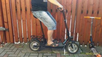

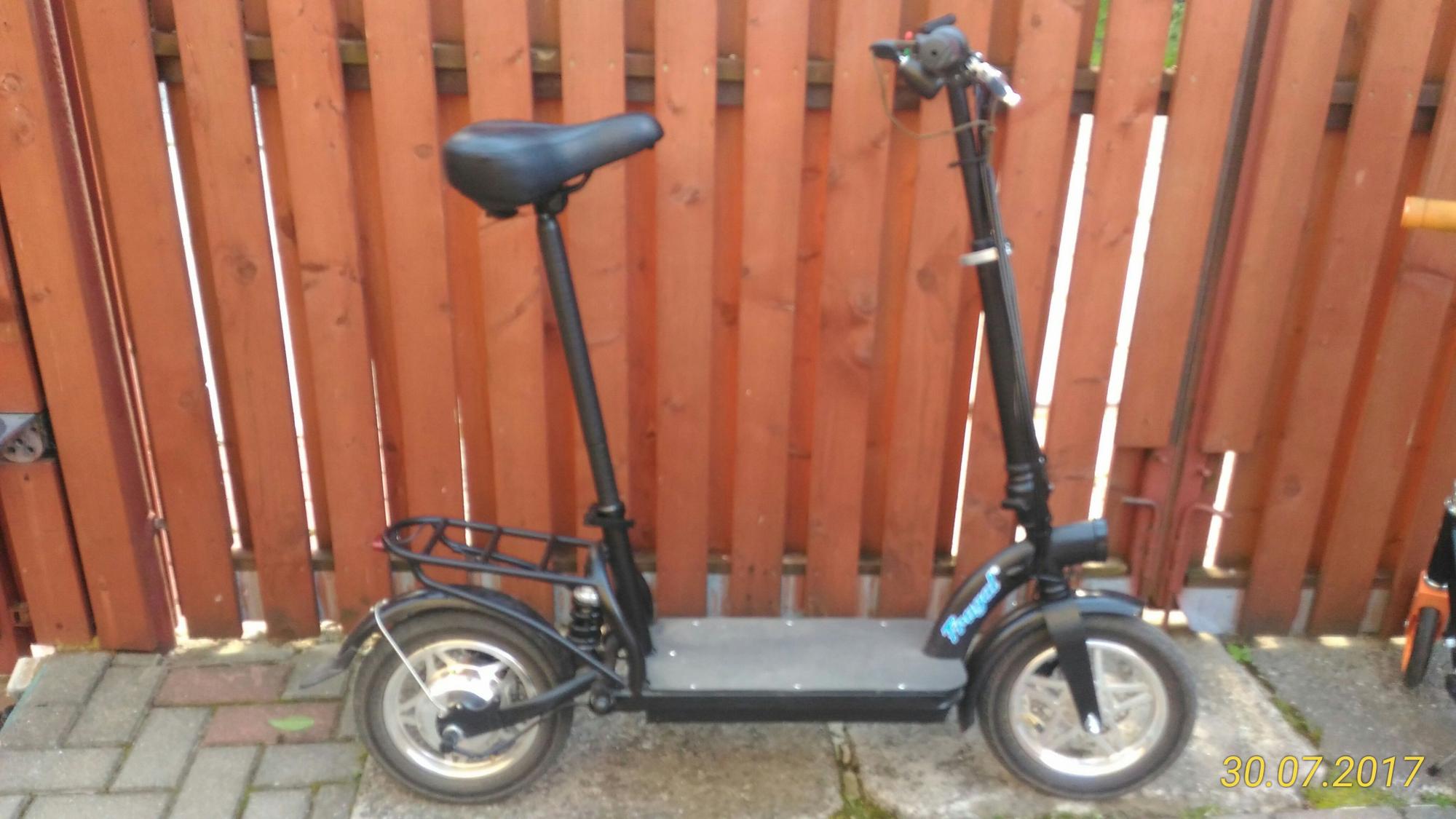

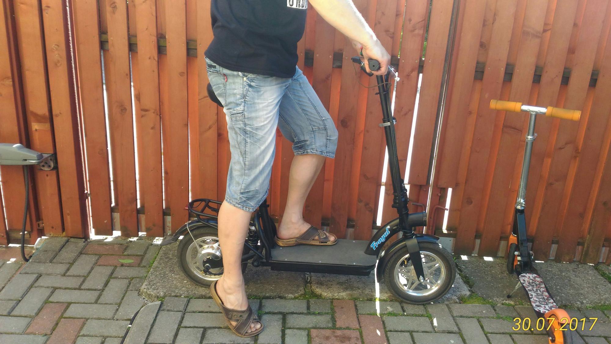

А я решил поднять сидение до удобного мне уровня, надоело сидеть как на табуретке и вслед слышать, что пенсионер едит %-) :-D
И получилось вот так:
Не знаю почему я раньше до этого не додумался :bn:
Возрасла управляемость, сейчас могу спокойно на ходу одну руку отпустить и почесать нос :-D
И самое главное стало реально удобнее сидеть :wow:
Нашел трубу алюминевую меньшего диаметра и вбил ее в стальную.
Длинна всей трубы сейчас 65 см и её можно только поднять, опустить ниже нет.
И ещё.Стал удобнее хват для спуска по лестнице.

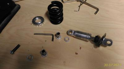

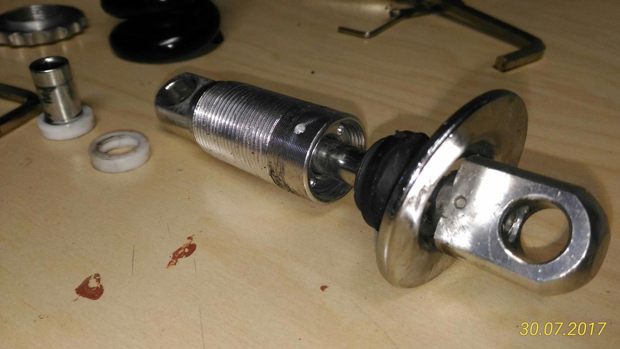

А аммортизатор оказывается фуфловый здесь стоит-простой шток с пружиной.
Печалька :-(
Снимал потому что резинка штока выкрутилась :facepalm:типо сальник /:-)
