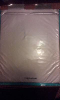

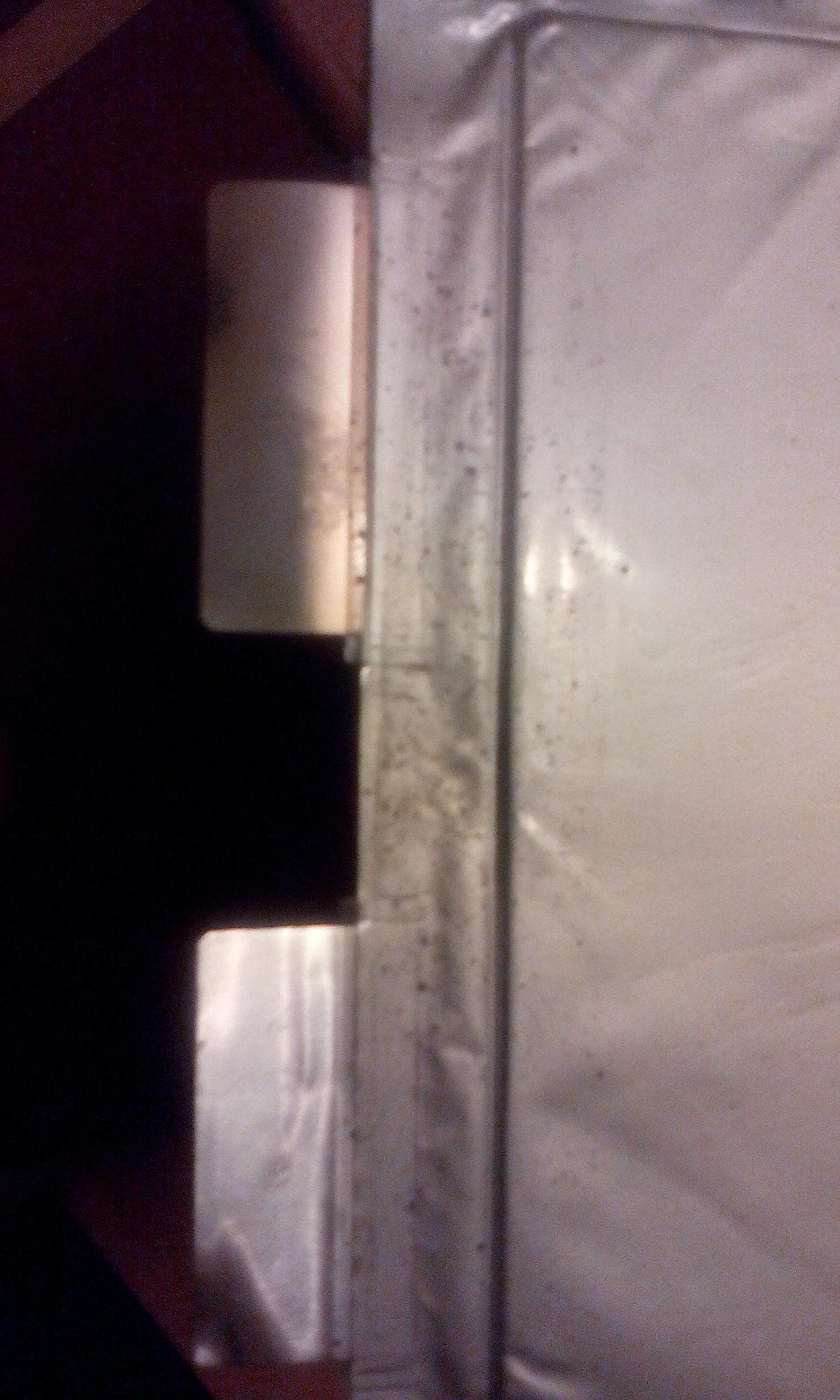

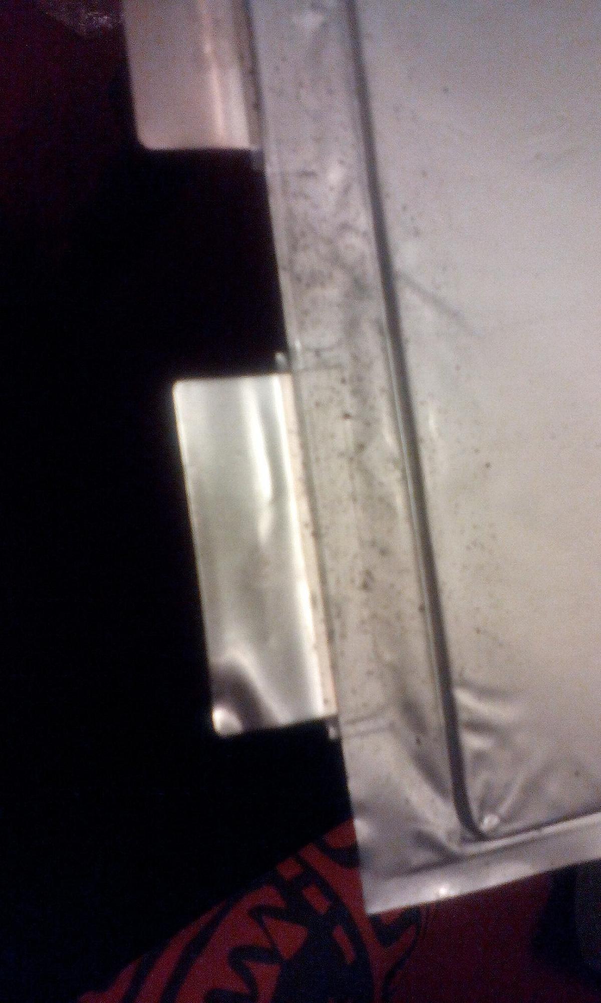

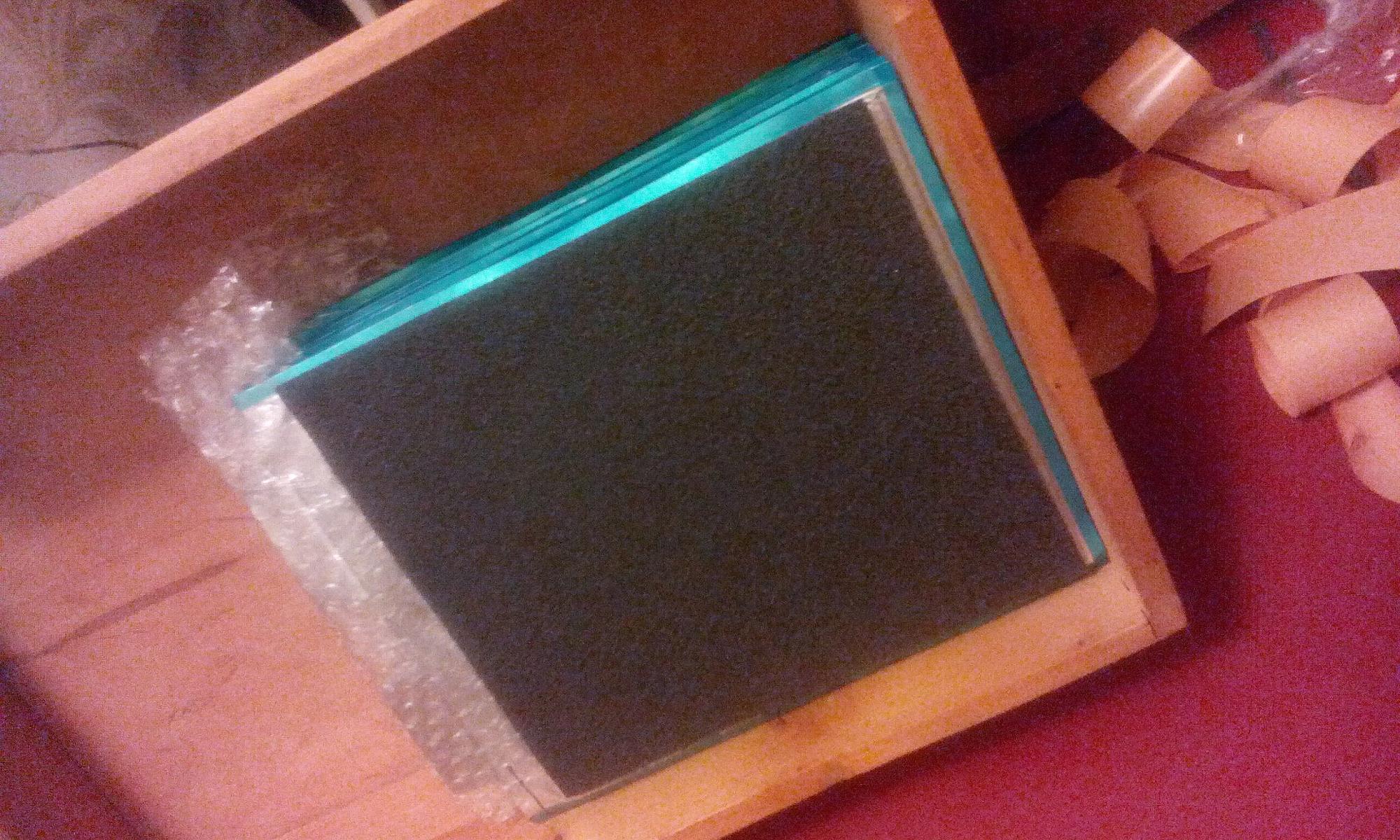

ну  поскольку  90 % всего что надо  надеюсь  что на этих выходных   аппарат будет наконец собран  а пока пару фоток как  я собираю акб.
Для сборки  акб был куплен  матерьял похожий на туристическую пенку,  толщиной 2см   в котором я сделать  надрезы на 0.8 мм  а потом   замотав все это скотчем   на одну  сторону каждого пакетика приклеен изоляционный материал
пару  пакетиков выглядело немного мятыми   а  также в странных точках хотя возможно просто грязь
