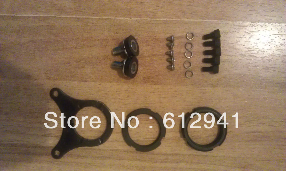

projeq
более того, на этой неделе в Соколях на веле видел именно такой набор. Внешне не впечатлился.
powersupermax
по видео привлекает относительно небольшой шум,
закрытость редуктора
мне например 250ватт предостаточно, а что не впечатлило?
Храни ноги в тепле, а литий в холоде.
THE LIPO RULES. NEVER ABOVE 4.3V NEVER BELOW 2.7V DON'T PUNCTURE
projeq
да нет, ну может он и хороший конечно, просто первое общее впечатление у меня было не очень. Хозяин затащил его в веломотоцентр внутрь. Вел типа ишак - внизу мотор, сзади на багажнике кофры, по сути один огромный рюкзак вокруг заднего колеса. Как он у него не падает, загадка. Ну обошел, посмотрел, бошевский клон в общем, бафанг клепает. Вроде упоминали его в теме смотрите, что нашел. Они эти клоны слабенькие, все-таки 250-350W маловато.
powersupermax
скоро еще и GNG новую версию выпустит. Спрос есть, потому что даунхильщики, чтобы взбираться в горку и потом быстро спускаться с трюками выбирают именно подвесные движки.
