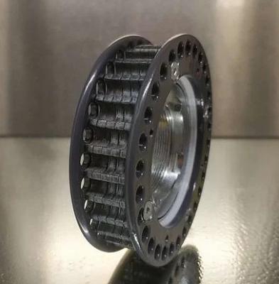

Наткнулся на фривил под ремень. https://www.avito.ru/moskva/velosipedy/stalnoy_frivil_dlya_strida_2201932040?slocation=621540
суперская вещь, но где найти на заднее колесо тогда вторую часть, продавалось бы всё в наборе с ремнём, купил бы не задумываясь такой набор :exactly:
Татос
[user]111DIMAN111[/user], назад надо искать и колхозить . Вот кстати алюминиевый производственный. https://strida.ru/catalog/?id=75

кроме как колхозить, нужно ещё понимать разницу в соотношениях по количеству зацепов по кругу как переднего так и заднего фривила + ремень должного качества а не о бы какой, интересно кто занимался этим ?
Татос
[user]111DIMAN111[/user],  с ремнём для данного крутящего момента могут быть проблемы.  Надо литературу читать.
