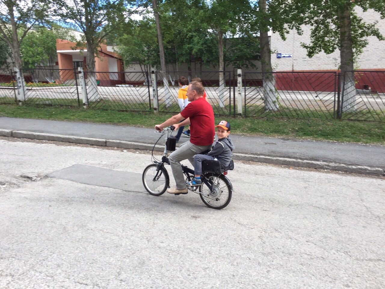

Только за :-)  Вчера приехал домой, а тут внук в гостях -30,1кг, до сегоднешнего обеда уже два раза съездили на речку в разведку и потом на короткую рыбалку, уклоны 6-9 % брали почти как без пассажира, иногда подкручивал чисто для очистки совести, ехали в подъемы  на 14-12 и до 7 км/час. Максимальная скорость 25км/час. Было прохладно +15С, мотор (4,3кг) еле теплый. В общем лодку 15кг увезет запросто (уже дома)  :-) Поскольку уклоны смешные ну и подручивал иногда, то видео делать нет смысла, вот когда поставлю на перед моторчик 250 Ватт и возьму 14%  на 16км/час без подкрутки сниму обязательно  :-)
