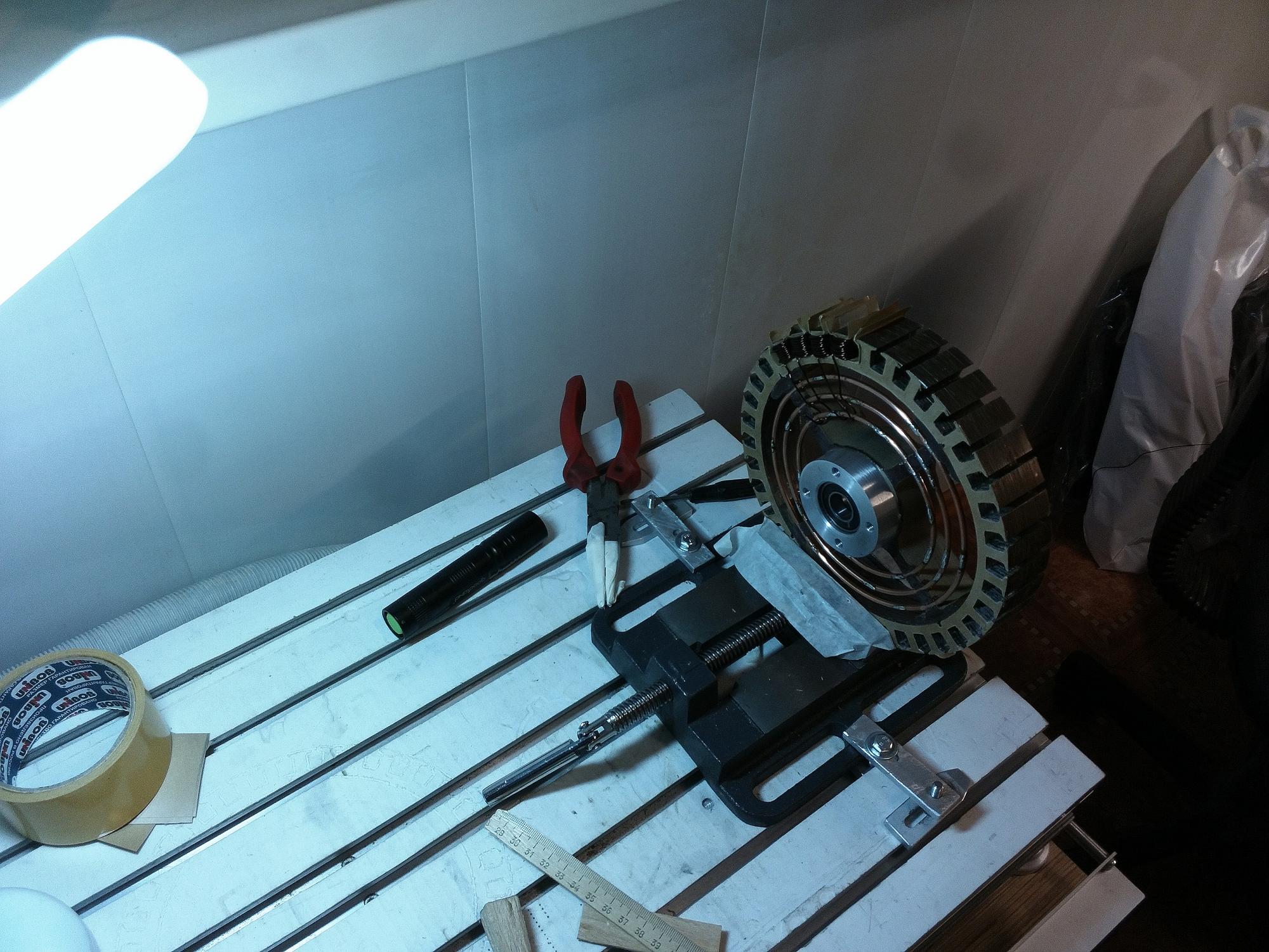

Второй день повышаю свою ментальную устойчивость путем намотки статора электропарамотора :-).
Понял что профессиональные намотчики(цы) это особая каста людей с медными нервами и стальными пальцами :-)

Первая обмотка была временной, для проверки характеристик. Вставка статора из текстолита, прочность посчитал с трехкратным запасом.

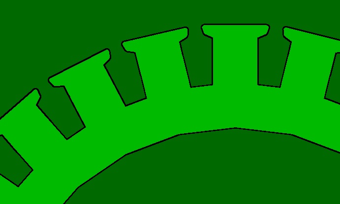

ЦитироватьНапример? Какие мысли по поводу недорогой точной химической резки электротехнической стали толщиной 0.15 (0.18) мм? Потому что последнюю тут продает один человек, не сказать что особо приемлемо по стоимости, но тем не менее...
Резка, нет скорее вытравливание или по шаблону или с использование жидкого фоторезиста(расход очень малый). Материал стандартный - хлорное железо или куча всякого...
Вытравить достаточно тёмные места.
Раствор восстанавливается своей кислотой.
Муторно? Думаю что бы получить мечту в десятки киловатт - можно.
Gostya
А если поподробней? Например пластины в лаке/оксиде/ или еще чем-то...тогда надо что? Нанести слой краски тем или иным способом, прочертить до металла контур, потом травить? И еще 0.18 мм это все же не 35 мкм, т.е. Травление пойдет не только перпендикулярно плоскости, но и горизонтально ее проест...
MegaDron
 Закидывал от трансформатора пластину - довольно быстро травится. Интенсивность травления зависит от температуры и перемешивания.
Лак буду пробовать КО-85 на устойчивость к раствору. То есть одна сторона лаком, а другая фоторезистом(посмотрите что это такое). Не надо чертить или царапать - шаблон или фоторезист.
Проедание горизонтальное будет меньше и вообще можно запас сделать.
