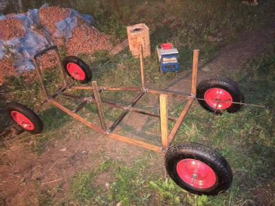

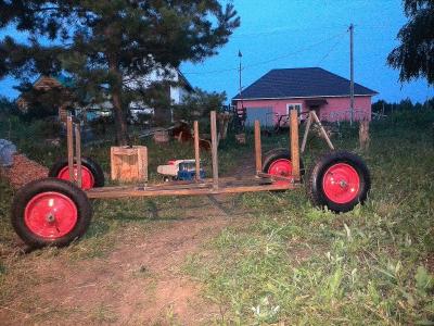

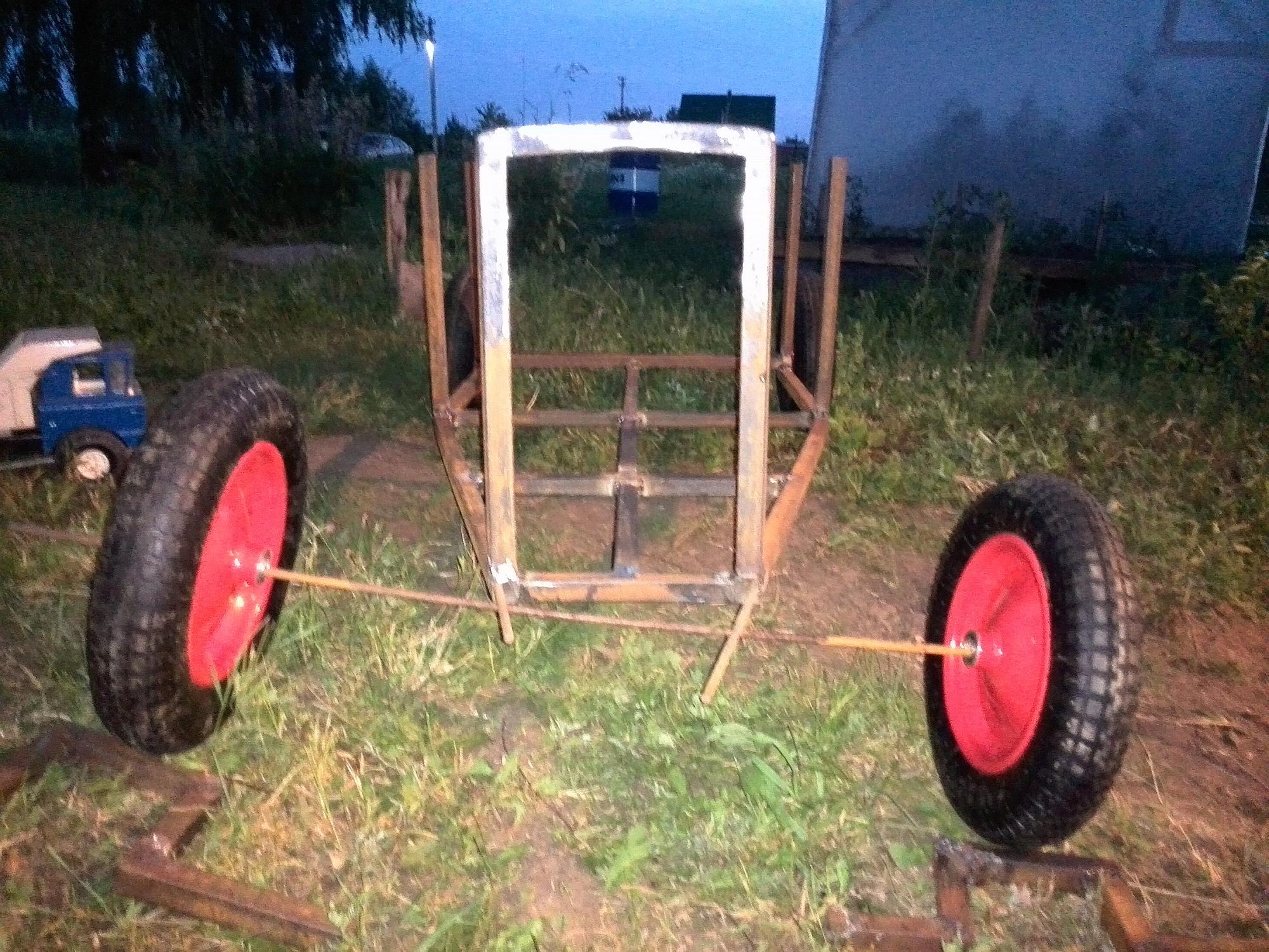

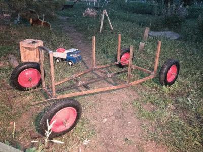

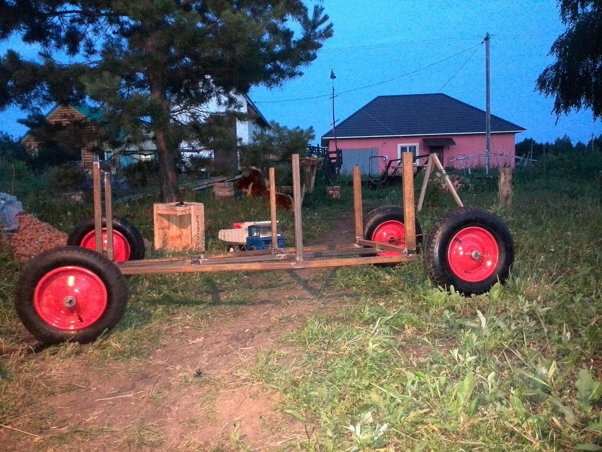

Может кому будет интересно, потихой буду выкладывать фотки, процесса и некоторых узлов. Возможно кто что интересное почерпнёт для себя. Так как уже излопатил инет на предмет таких машинок, и что то всё не то, просто многие собирают всё из того что валяется под ногами и без какого либо эстетства, у меня тоже всё валяется под ногами, но хочу это собрать воедино. Не хочу сказать что у меня всё будет супер, но надеюсь для первого пробного раза должно получиться нормально.
Стараюсь делать по всем канонам хотроддинга, насколько это возможно канеш.
Из доступных инструментов, только то что есть у среднестатистического мужика в гараже, ну и сварочный инвертер, с нулевым опытом работы со сваркой.
Токарных работ нет, и надеюсь не предвидеться.

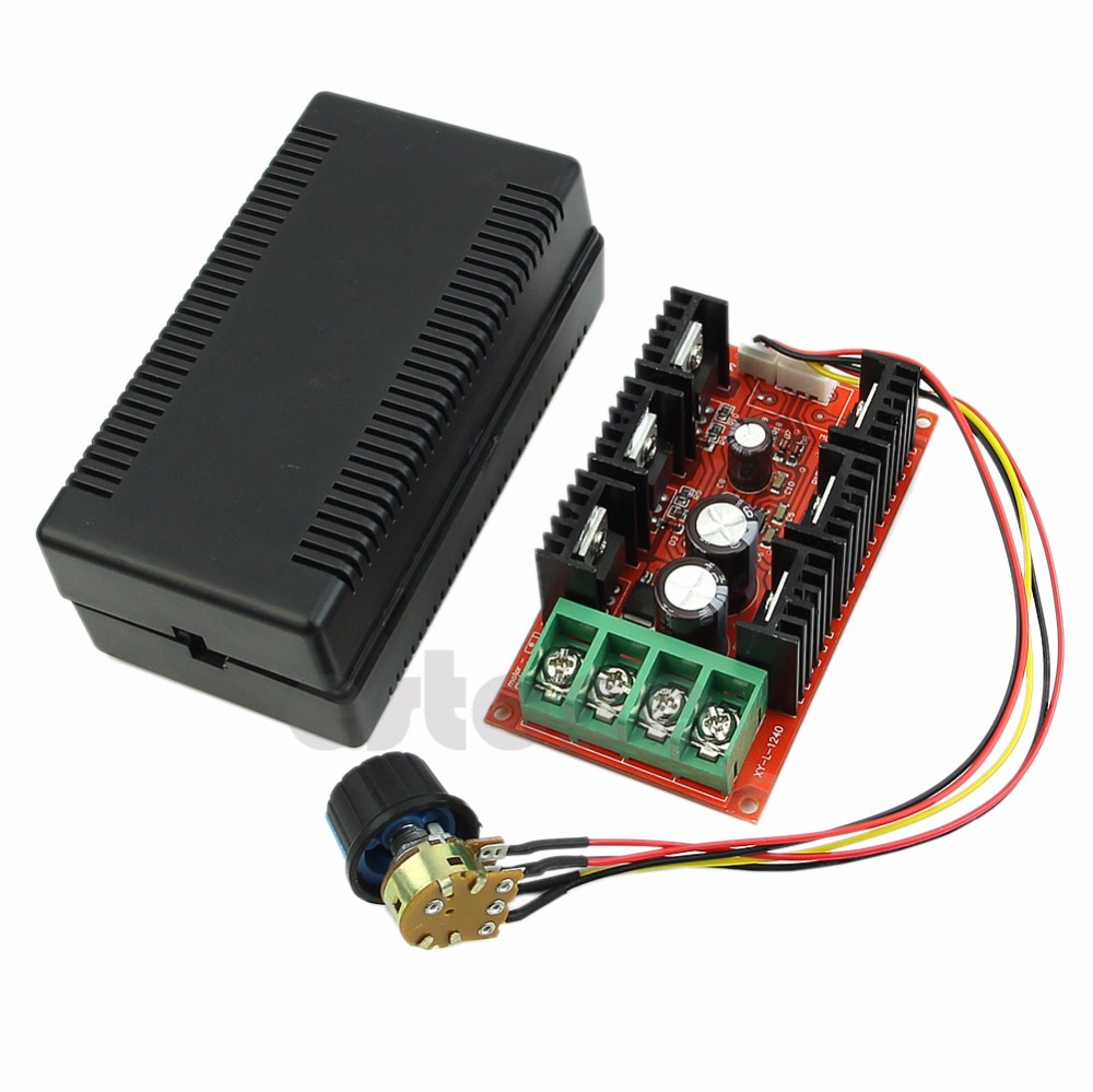

ШИМ-регулятор заказан, жду прихода.
Металл, в основном 20х20х1,5.
Есть вопрос, потянет ли мотор от карлсона 2106 (ещё в дополнение могу добавить мотор от карлсона Ниссана Примера) , через 8-9 зубовую (самодельную) звёздочку, к 36 зубовой звезде??? Или мудрить надо ещё с понижающим редуктором??? Ведущие колёса 380 мм диаметром, и жёстко закреплены на одной оси (шпилька М12 с 3мя проходными опорными подшипниками)

P.S. Такое количество поперечин в раме как мне кажется ни к чему. Положите толстый лист фанеры на дно и уберите их. Все равно вам нужно днище. Хоть немного уменьшите вес.  А пока выглядит как будто будущая машинка будет выставлена в гонки на выживание и ей нужен такой каркас.

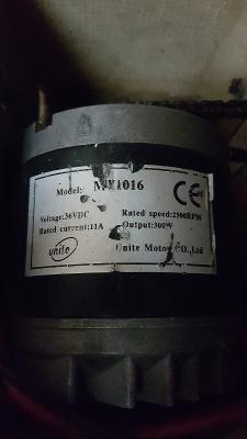

Про ВАЗовский мотор в 110 Ватт я согласен, задохлик он. Думал его если что использовать совместно с ниссановским мотором, но тоже думаю вариант слабоват. И ещё в гараже откопал компрессор колёсный, им я в своё время нагонял воздух в камазовский ресивер, под 15 очков, для пневмоподвески на Волге, ничё, справлялся, не перегревался особо, натужно, но упорно качал. Вот ск
лоняюсь всё таки к нему, а там уж дальше будем посмотреть, авось и от триммера или бензопилы поставлю моторчик. Именно поэтому и каркас кузова сделан жёстким, и использовать машинку планирую в саду, а не по асфальту. Металл есть в наличии, а вот фанеру надо покупать, 2 куска фанеры 8 мм не в счёт, они итак на пол пойдут.
А вот с редукцией надо будет наверно мудрить, но пока с шестерёнками засада, даже от мясорубок они не бюджетно стоят. В голове конечно крутится мысль на основе 5ти звёздочек велосипедных, и 3х цепей велосипедных, но что то мне кажется много звёздочек и цепей))).

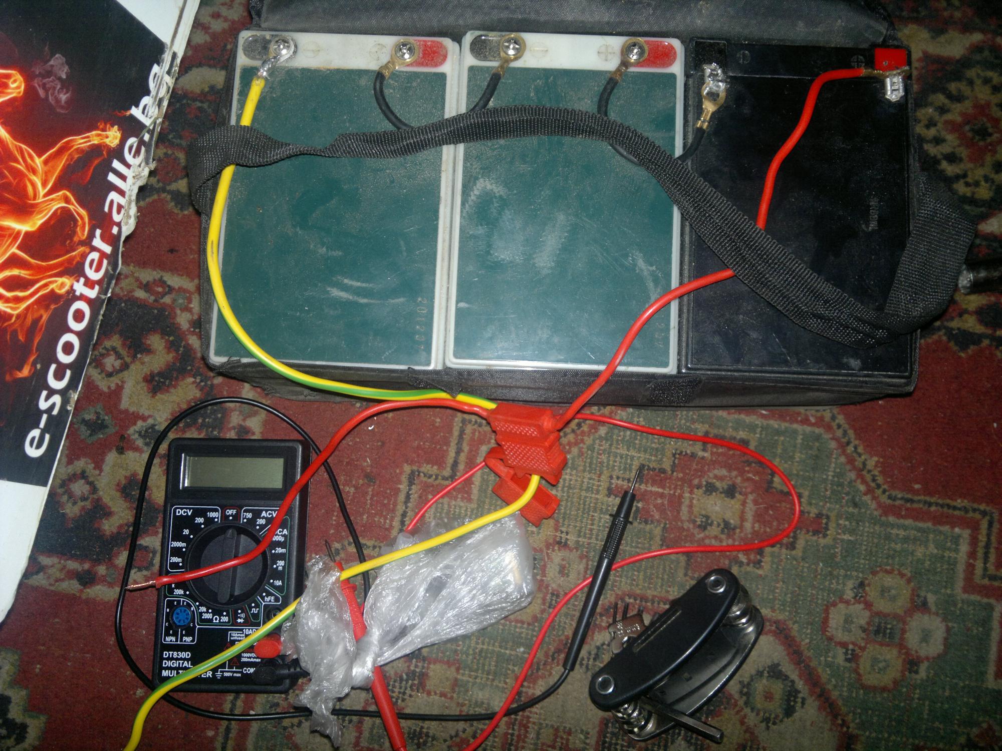

При использовании тяжелой машины в саду нужно еще больше мощности. На компрессоре написано 23А максимум Чтобы с такими токами по грунту на 12В ездил тарантас хотя-бы пол часа вам нужен будет полноценный автомобильный АКБ а не такой, что ждет когда его выбросят. Ваш контролер (у меня такой был)  очень простой и не ограничит стартовые токи и не отключит скорее всего нагрузку до 9В т.е. быстро посадит Б/У батарею и сильно уменьшит ее ресурс.
Единственный выход что нашло человечество это повышать напряжение. Посмотрите что готовое продастся электрокводрациклы или багги там минимум 36В будет. Тогда токи втрое упадут при той же мощности и батареи служат дольше и отдают большую емкость. Но судя по сему у вас бюджет на машинку не предполагает таких расходов. Так и не мучайтесь поставьте бензопилу да и все.
TPAXTYP
АКБ будет автомобильный, НОВЫЙ, дабы была гарантия, что бы вернуть его в случае чего :ah:
Сигнализатор просадки акб как нибудь придумаю, либо просто буду смотреть на показометр автомобильный Ампеража и Вольтметра, которые планирую установить. Если же будет попа с этим моторром, то всё таки сочиню редукцию, возможно от стартера планетарку приспособлю, на крайняк от шурика или дрели. Для неспешных покатушек надеюсь пойдёт мой вариант, да и пока дети растут, есть время обдумать силовой агрегат или новый проект. Дочкам 12 и 2,6 года и сыну 8 мес. Проект в основном для средней дочки и сына, старшая больше велик любит)))

P=U*I, P=12*23=276 Вт. Не густо! Точнее, я бы не рискнул делать на этом моторе :-\

Таки за неимением лучшего, будем его мучить и думать о редукции. Лучше я его поставлю и проверю на практике как он, чем в теории сомневаться и искать другие варианты.
Просто если без редукции на пробу поставлю звездочки 8 и 48 зубов, там и глянем куда дальше копать.

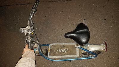

[user]TPAXTYP[/user],  У меня тут тема про прокачку китайского пластикового квадрика. Там суммарно два мотора при ограничении 25А дают 300 ват и колеса почти такие же. Он едет вполне бодро по грунту и траве, проблема только в жидкой грязи тем более выезд из лужи как правило на подъем. Но там у меня вес несравнимо меньше чем у вас. Одна только рама и автомобильный АКБ чего стоят. Так что у вас любое препятствие будет проблемой и большой. На наклейке есть интересная надпись что максимальное время работы 40 минут. Значит еще греться будет. В общем прогноз - потратите зря время. Этого мотора с головой хватит на машинку пластмассовую, но не на такую как Вы задумали для грунта.

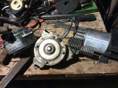

Я бы посоветовал Вам, как начинающему, использовать двигатель от вентилятора иномарки. Есть очень большой ассортимент в диапазоне от 250 Вт и до 750 Вт, меньше смысла нет рассматривать. Если найдёте БУ на разборке - отлично, если нет, можно всегда новый китайский купить из серии XTMR. Этот путь уже проверен многими. Но для Вашего ТС мощность движка, желательно, от  500 Вт, правда тут всё зависит от редукции, если хотите медленно-5-7 км/ч, то и 250 Вт хватит.

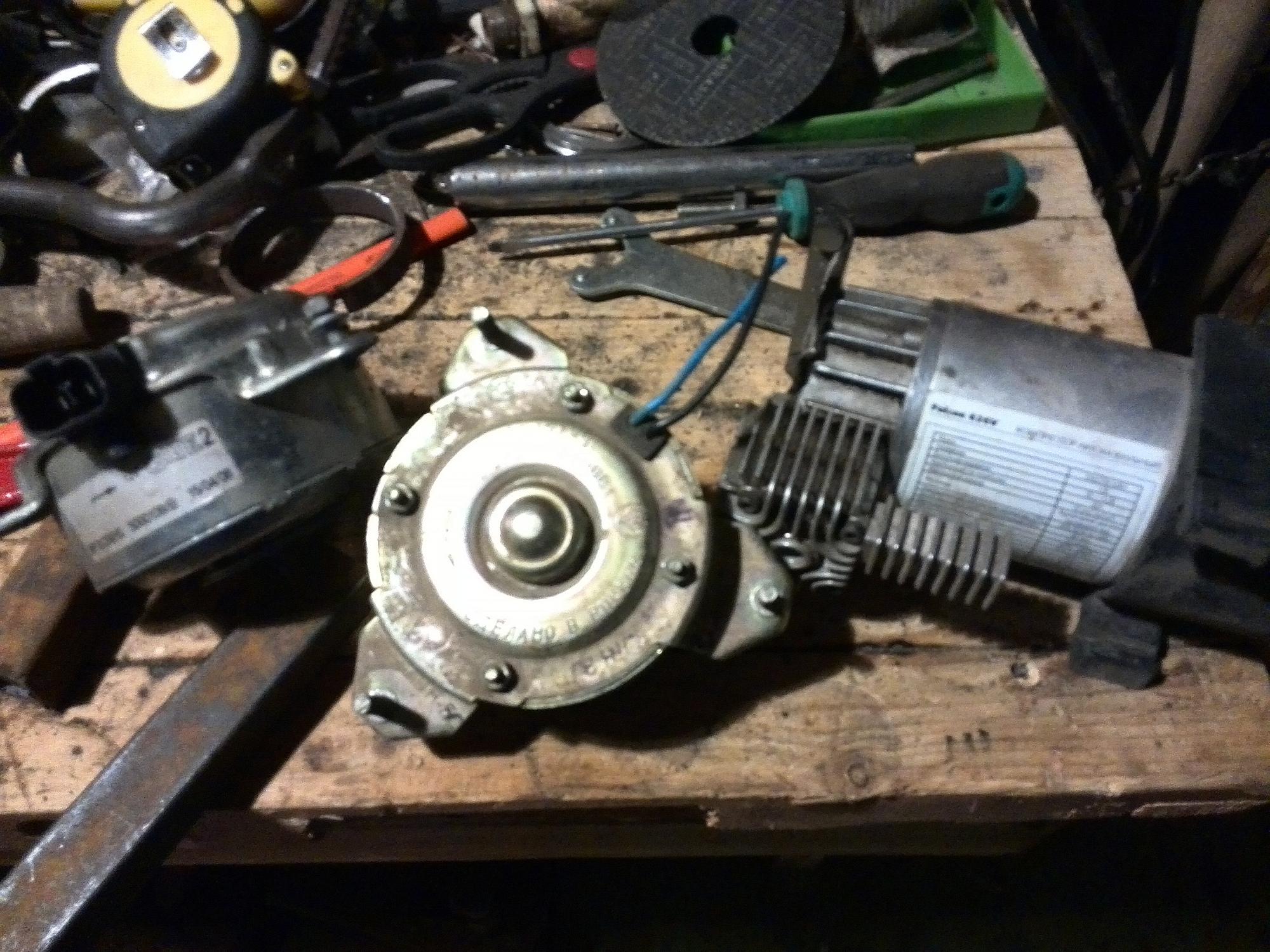

TPAXTYP
Например:
https://electrotransport.ru/index.php?topic=21472.0
https://electrotransport.ru/index.php?topic=15922.0
https://electrotransport.ru/index.php?topic=31244.0
Ну и моя поделка:
https://electrotransport.ru/index.php?topic=28713.0

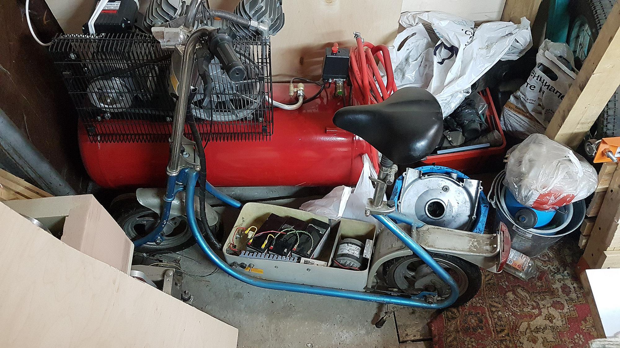

Таки вот мои варианты моторов. Один из них и есть от карлсона с моего Ниссана. Жигулёвский я вообще не рассматриваю, поэтому и будет либо от Ниссана, либо от компрессора. Ну и попутно буду искать моторчик от Ауди-100 по разборкам. А редукция либо от перфоратора, либо от шуруповёрта (перфоратор 150 руб, шуруповёрт за пакет сока))))
