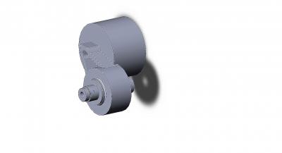

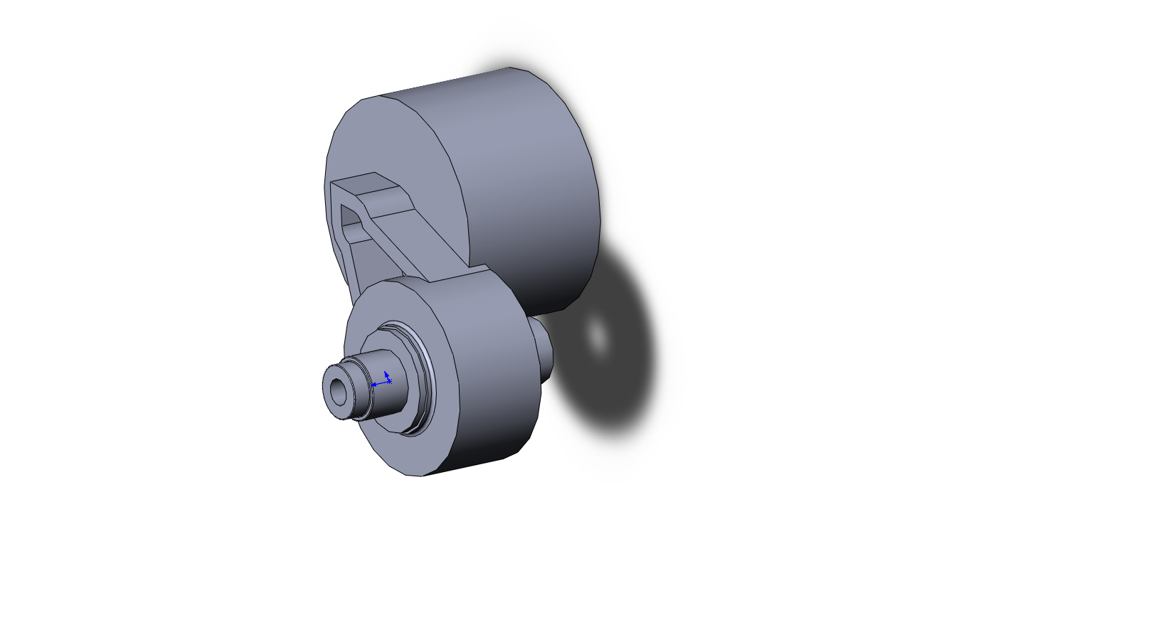

MaF
Мотор пока в виде простой 3д болванки существует)
С основными измерениями,не более того.
А крепление - ось маятника проходит через мотор вместо родной колесной оси.Штатная лапка,что на 2 винта крепилась на мотор а на 1 к маятнику v1 - прикручивается к деке.
Lcruser
Из текста не могу себе это представить, было бы не плохо изображение.
MaF
#104
Как-то так.
На выходных я его перезамерю,но в общем покрутил - ну не лезет в маятник,хоть тресни.
В любом из положений чуть чуть,да входит маятник в мотор,если располагать ось маятника как ось,проходящую через мотор.
Мда.
Значит возвращаюсь к первоначальному варианту - мотор 1.5кВт с Али,5600 оборотов при 48в.
1 ступень передачи ремень,2 цепь уже на колесо.
Хотя есть некоторый шанс,что я накосячил чуток в замерах и мотор все же влезет)Вся надежда,что я ошибся на 10 мм)

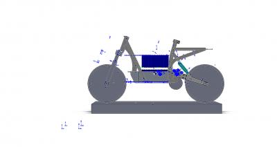

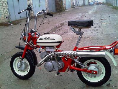

MaF
#106
После некоторых раздумий принял решение делать седло не скутерного,а велосипедно-мопедного типа,причем брать седло такого типа
Поэтому перерисовал заднюю часть немного.
Как считаете,4мм стенки достаточно для трубы АМГ6,в которую будет входить подсидельный штырь?
Угол наклона трубы,в которую вставляется подсидельный штырь, пока схематичен,ясно,что его надо будет делать несколько большим,точно это будет ясно после замера седла.
