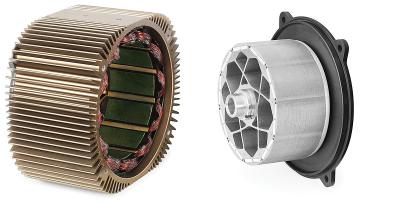

 Кстати, у всем известных американских электрических спорт-байков Zero S (SR)
http://www.zeromotorcycles.com/zero-s/
стоит мотор  Z-Force 75-7R (IPM) с конфигурацией практически как у меня получилось - 12N10P, и там так же по 2 магнита на полюс, на картинке это видно.
Разница в том, что там инраннер, и магниты стоят внутри ротора (IPM). Впечатляет мощность этого мотора - 45 кВт (с батарейкой 13 кВт*ч) при весе 18 кг и пассивное охлаждение! Может у кого есть больше информации о параметрах этого мотора, был бы признателен.
Alex75
Это мощность пиковая, а номинальная вроде 11 КВт. Вот есть фотки разборки, можно даже количество жил посчитать:
Combatos
Спасибо, [user]Alex75[/user]! А габариты железа не подскажете? Внутренний, наружный диаметр, толщина набора пластин?

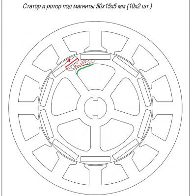

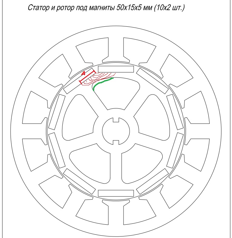

Есть идея порезать статор с ротором вместе, примерно так:
Правда обойдется это недешево..

Цитата: Combatos от 02 Авг. 2018 в 11:12Есть идея порезать статор с ротором вместе, примерно так:
Кажется тонковатым это место, насытит сталь. Примерно А/(1.1...1.3) должно быть в узком месте для прохождения силовых магнитных линий.
IvanM
Combatos
[user]kor[/user], этот чертежик был нарисован на скорую руку для примерной оценки стоимости лазерной порезки, т. е. это не окончательный вариант. Итак, в Николаеве мне предложили порезать 100 комплектов пластин (железо 0.5 мм) за 7300 грн. (ваще неадекват), а в Харькове, там где я резал статор на скутер 2 года назад - 4100 грн. (155 $). Это без стоимости материала, а его еще хрен найдешь. Если будет железо 0.35мм, стоимость порезки будет  в 0.5/0.35 раз больше, и материала соответственно больше нужно. Пока не готов платить такие деньги. На мотоцикл буду ставить мотор из генератора Г286, как и планировал.
