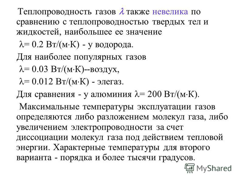

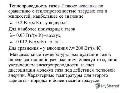

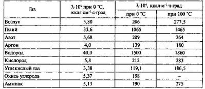

Saymon92
Может "элегаз" в мотор закачать, это еще газ, но теплопроводность в 4 раза выше воздуха вроде?
Best23
Герметичность должна быть очень хорошая чтобы газ удерживался, что на стоковом движке очень сомнительно...
[user]Saymon92[/user], а зачем там изоляционная стойкость 89 (кажется) киловольт на сантиметр? Элегаз придумали для изоляции. Для охлаждения есть водород. У него почти в сто раз выше теплопроводность. И поэтому, несмотря на его взрывоопасность, его для этих целей, кстати, и используют. Для охлаждения генераторов на электростанциях.
Остальной бред даже читать не хочется.
