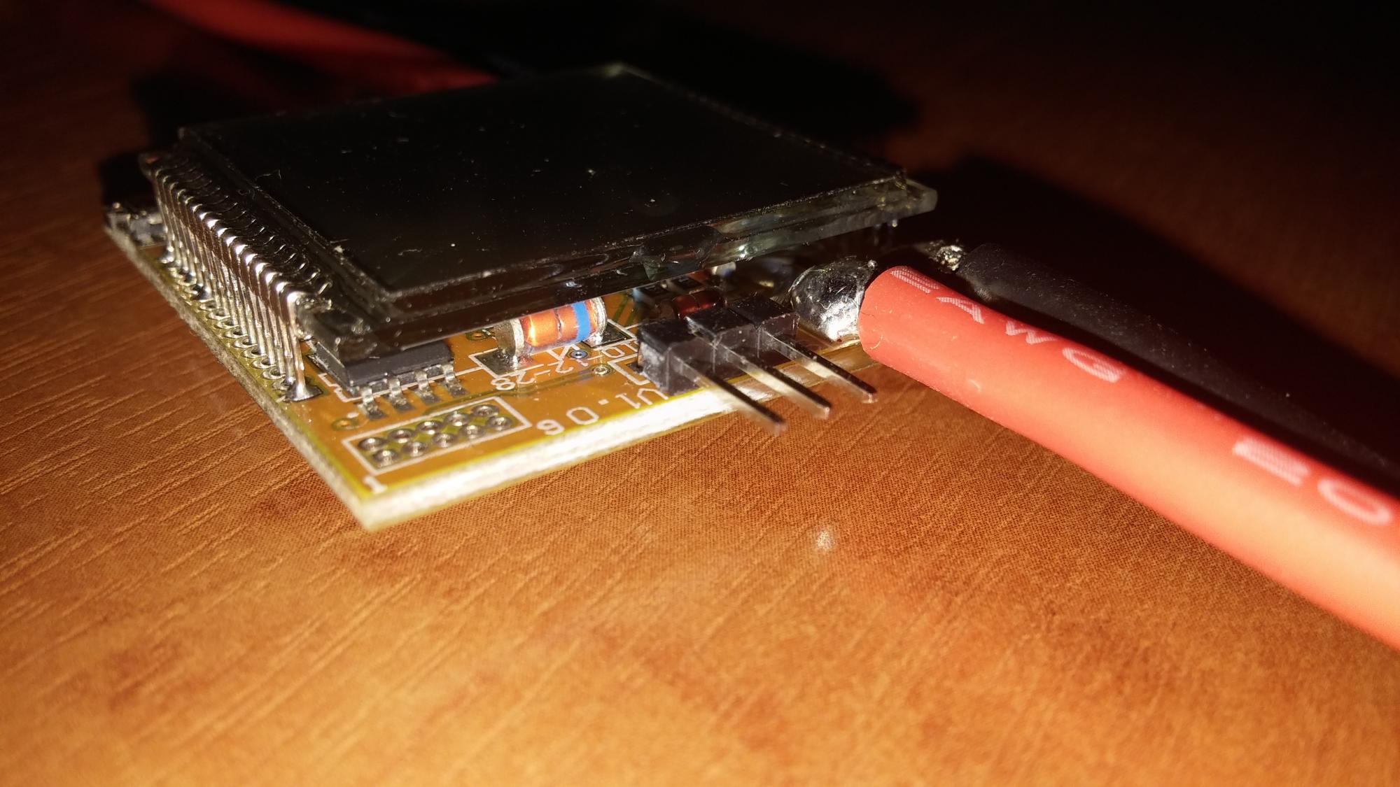

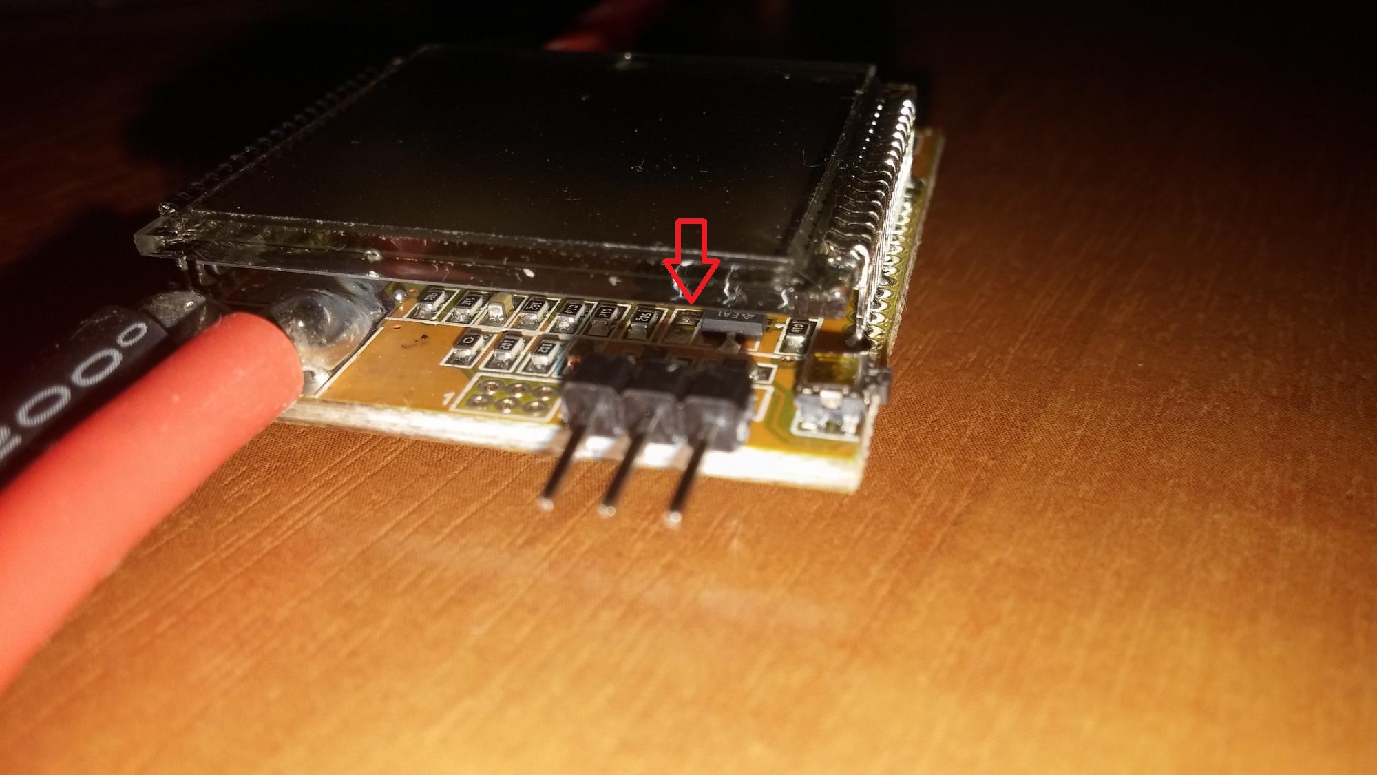

Народ, подскажите советом по ремонту ваттметра. Шаловливыми руками пытался подключить термодатчик, да видимо подключил не так или не тот. Щелчок и ваттметр погас. С чего начать ремонт? Сам я мало шарю в микроэлектронике. Надеюсь на вашу помощь.  На лицевой стороне припаян дисплей, под ним есть тоже какие-то детали, на вид вроде все целые, кроме одного места, с которого возможно испарилась какая-то деталь.
r0mka
У кого есть такой же девайс, может подскажете, какая деталь на этом месте стоИт? Если вообще там что-то было...
MaF
SMD резистор там стоит,скорее всего,номинал - схему смотреть надо,но если в ряду все остальные одинаковые - то и он такой же.

MaF
Я по Вашей фото вообще не могу понять,было ли там что-либо распаяно.Хотя капельку припоя вижу)
Сверху снимите)
r0mka
Сверху к сожалению не получится, дисплей мешает. Нужно его выпаивать, 16 ног с каждой стороны (
electriq
Если бы там что-то испарилось, то вокруг были бы следы копоти и остатки контактных площадок в местах для пайки на плате.
MaF
Резистор мог тупо отвалиться.
Капля припоя смущает,обычно все же если ничего не припаивалось - то контактная площадка голая,без припоя.
А вообще так диагноз ставить - сродни лечению по телефону)
Посмотрел фото на большом экране - номиналы резисторов разные,ищите владельца.
electriq
Мог отпаяться если был перегрев, в любом случае остались бы какие-то следы нагрева на плате.  Редко бывает так что детальки сгорают и исчезают бесследно :)
MaF
На таком фото Вы их,думаю,и не увидите - там экран стоит над площадкой с smd-компонентами,снято наискось и разъемом прикрыто.
Имхо надо смотреть такой же,заведомо исправный компонент.
Если там сопротивление - фигня,ставим такого ж номинала и все.
Только вот если опыта распайки и пайки smd-компонентов нет....лучше не лезть,продать на з.ч. или сдать в сервис.
electriq
Тоже верно, хотя признаки повреждений резисторов обычно видны невооруженным взглядом :)
Поставить назад будет гиморно в любом случае, надо снимать экран. А так SMD резисторы паять не намного сложнее чем выводные, если это конечно не 0403 :) хотя можно и их обычным советским паяльником при наличии прямых рук.

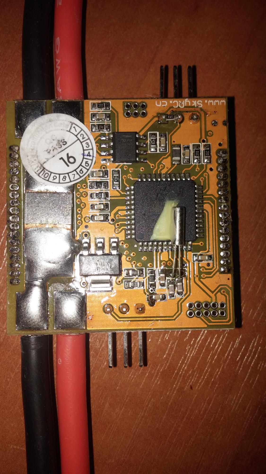

Ser
На моём там пустое место.
r0mka
ОК, спасибо за подсказку.
Буду видимо выпаивать дисплей, чтобы добраться до других деталей.
