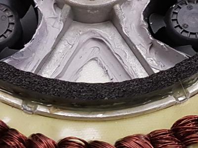

Предлагаю размять думалку перед новым годом..и подумать как там все внутри устроено. ? Загадка такая.. можно все рассказать сразу но мне интересно ваше видение. Идея витала в воздухе и пока что никто не догадался. . На реализацию потратил 1 день.
На видео представлена работа чупасоса нового поколения которого нет с наружи. Теперь нет никакой необходимости в коробах... внешне  мотор как мотор.. за исключением надрилинга и необходимость выточить новую крышку...эта сильно тонкая.
https://youtu.be/E8njo_Noldw
За основу была взята идея со сфер где внутрь человек воткнул кулеры прямо в окна статора..но та идея не эффективна потому что нет заглатывания холодного воздуха снаружи и вывода горячего ...здесь продувка работает засасывая воздух снаружи , проталкивает его  через щель магнитов и статора , через обмотки и горячий воздух эвакуируется сразу же...внутри нет циркуляции горячего ..
Датчик температуры смонтирован так чтобы показатб самую горччую область обмоток..
На видео в тепло уходит около 1200 вт.
Ваши идеи ?

 :eureka: может на новой крышке из нутри стоит типа кольца,которое разделяет вход и выход.
кулеря затягивают воздух возле оси,проводят через статор,упираются в другую крышку и через обмотки с магнитами выходят наружу.

ТОЧНО ! ..Знал ?
Да ..всеголишь нужно бвло наклеить разделительное кольцо из материала что прошел испытание на мак моторе...
Вобщем конструеция получилась до безобразия простой. В большинстве мотор колес это кольцо клеится на буртик статора и буртик такое ощушение что специально для этого сделан.
Единственное там слодность это подобрать 3 кулера чтоб и мощные были и давали давление.
Но пирог 3 будет сделан с внешним вдувом..

Новая крышка не причем. На видео старая. Новая  нужна потому что у родной сиенка 4мм всего..пожалели люминьки..и дрилинг делает ее не совсем прочной...но я хочу провести еще один эсперимент и заклеить половину отверстий ..если будет работать так же то насверлив в 2 раща меньше очек , можно юзать родную крышку. Там узкое место это щель между статором и магнитами и много очек излишне.
