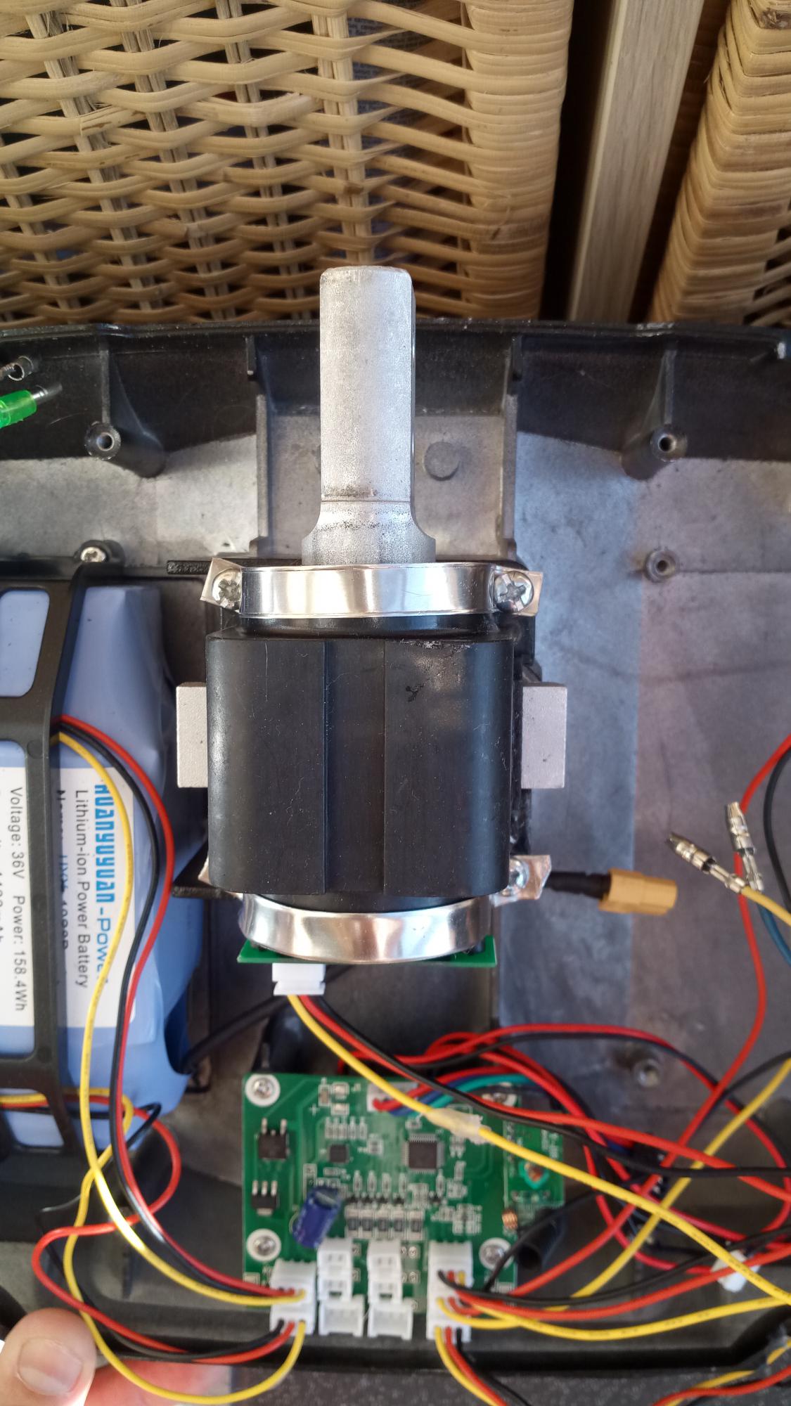

Цитата: MPS от 16 Авг. 2016 в 21:12
Цитата: Crimeans от 16 Авг. 2016 в 20:08
[user]MPS[/user], Чувствую я, что надо в слесарке заказывать эту деталь из металла.... Отбоя вскоре не будет от желающих купить....
При таком рычаге руля, даже без падений эта деталь обречена ломаться... а они ее из тонкого пластика сделали...   стальная там в самый раз...
Вот и я о том же) Китайцы)))  [user]Crimeans[/user], я куплю выточенную!  :exactly:
MPS
Я попробую завтра изготовить скобы под штатные болты, чтобы просто сверху пиидавить и все..  на крайняк как и ты сделаю...
MPS
Crimeans
[user]MPS[/user], Да, этого китайцы не учли...но они быстро учатся, думаю, через некоторое время будут делать ее из силумина, как минимум. Сделать ее в наших условиях сложно-нужно выфрезеровывать из бруска , или штамповать-лить. Пока думаю. Да, скобы тоже можно, но целиковая деталь будет прочнее... Хотя на безрыбье....
Лужу, паяю,электротранспорт починяю..... Электросамокаты серии "СверчЁк" - это удобно и комфортно для передвижения по городу и паркам!
MPS
не стал морочится.. стянул хомутами...

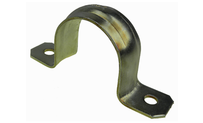

Цитата: MPS от 16 Авг. 2016 в 21:30
Что то типа такого...
Я такие искал. Но нашел только большие. Тут много факторов и ушки мешать не должны и размер должен четко подойти. Скобы действительно проще, а вот на сколько надежно - время покажет!

Всем привет! Может и мой вариант кому пригодится,согнул из большого хомута,сверлом 5 мм сделал отверстия :-)
