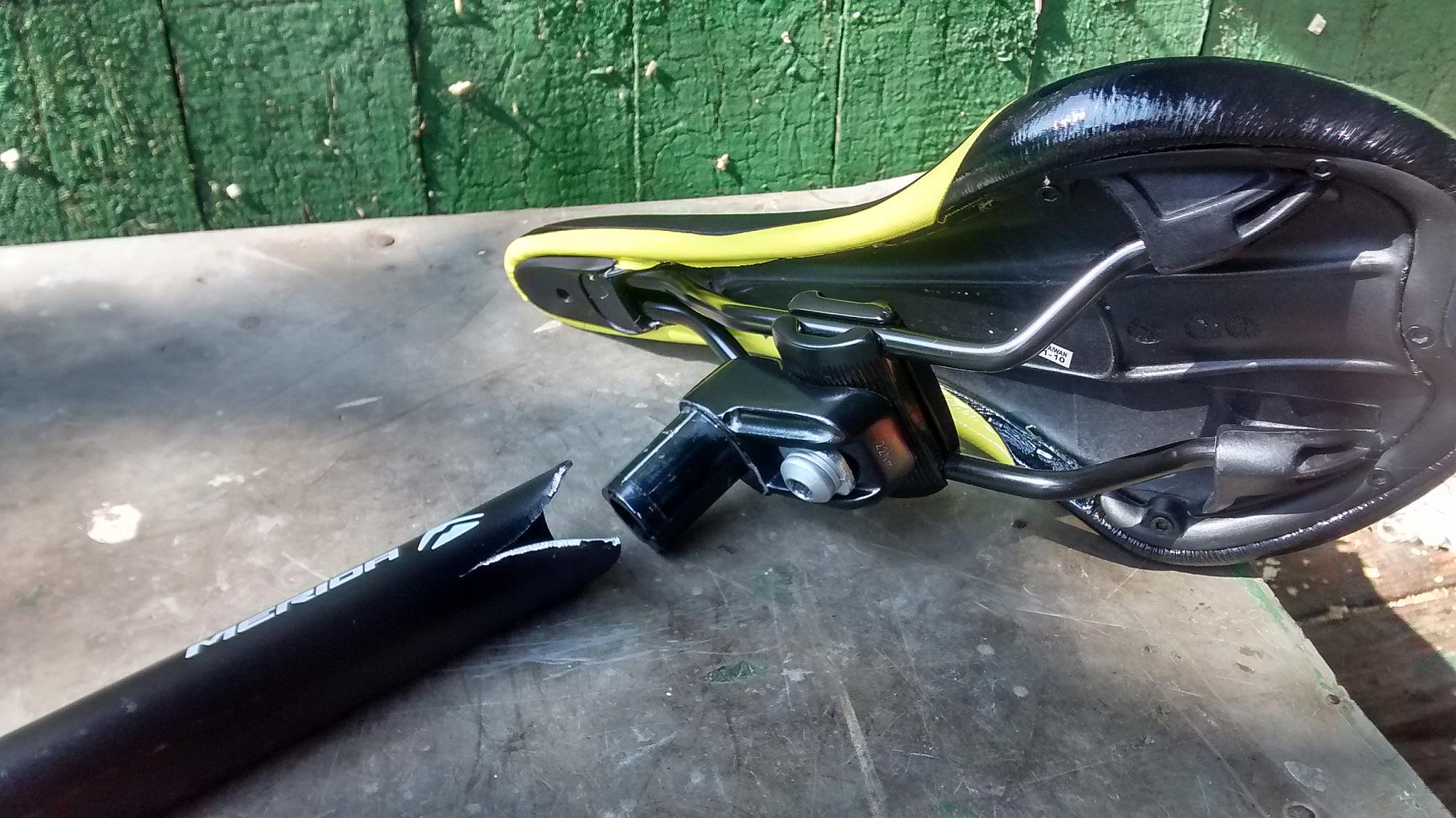

По мне так 27 слишком дрищавый. 31.2 минимум. По крайней мере 27 я ломал, а 31 уже ни разу
А в каком месте ломался? Просто если у основания седла, то возможно проблема была не в трубе, а в том, как крепление вклеено. Как тут:
Рама «Версия» лайт + МК 1квт + 48v-40ah + KLS7212S
Xiaomi Mijia Electric Scooter
Я на карте
Lion
у подседельного хомута. Могу попробовать дома найти фотку

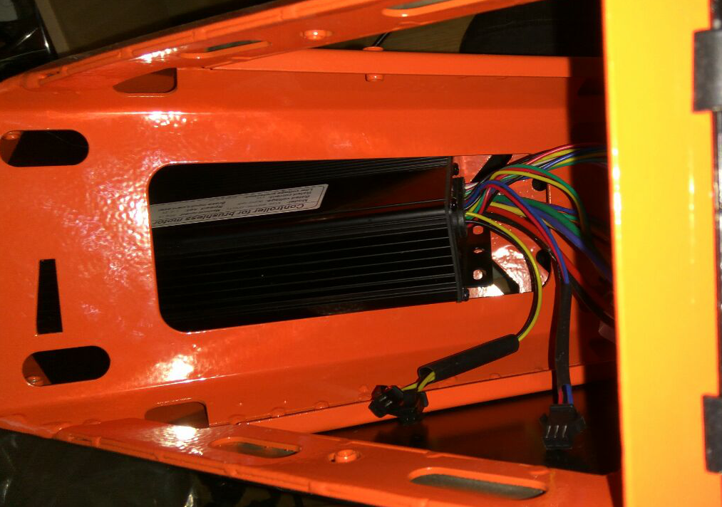

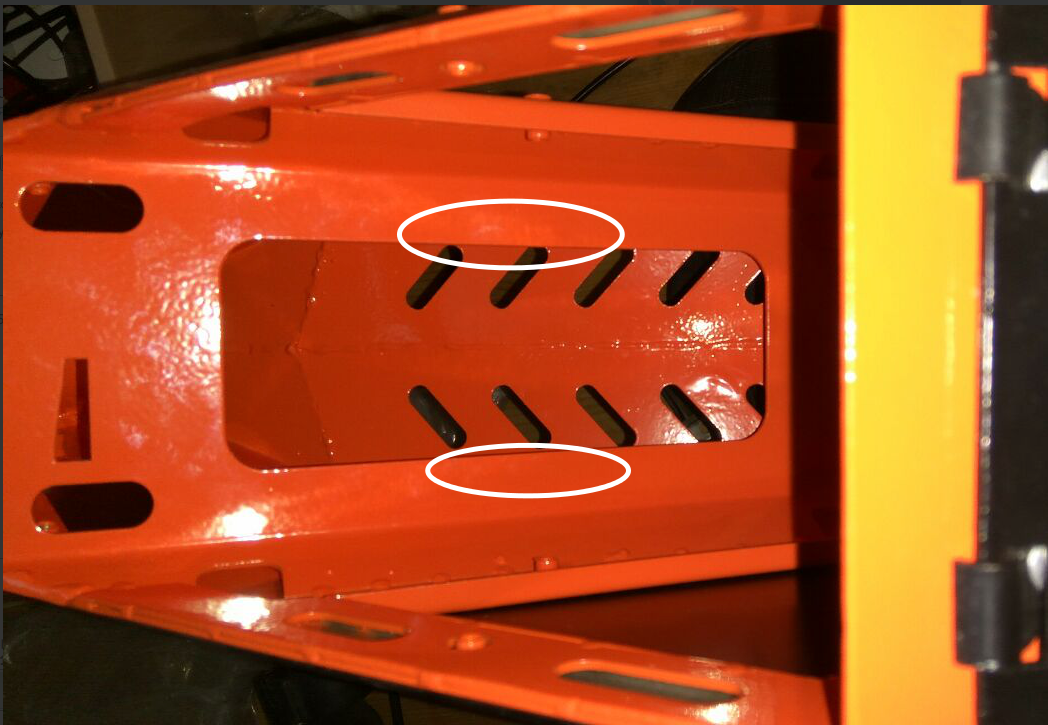

Это отверстие можно расширить? Вроде как место под контроллер напрашивается, а по факту ни один туда не влезает.  /:-)
Я на карте

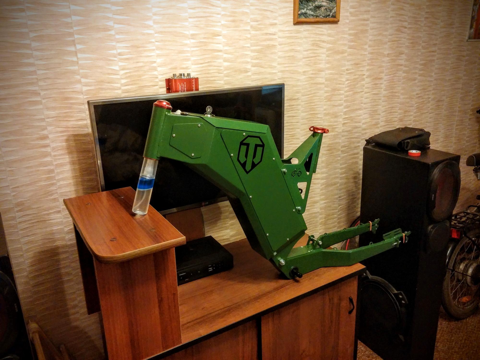

ShorCann

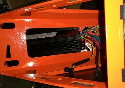

[user]bolonia[/user], пересчитаем - если по нагрузке все ок , то расширим. По поводу не лезет - примеряли и Адептовский миник, и максус синусный  на 30А, все отлично входит. Может и тот, что на фото войдет, если у него развернуть торцевую крышку на 180 градусов. Не пробовали?
DD1700W 48/12  Версия 1.0b
bolonia
У меня тоже MXUS синусный на 30A, вот такой:
http://e4bike.ru/collection/kontrollery/product/sinusnyy-kontroller-s-tokovym-upravleniem-mark-i
Габариты: 175 х 82 х 42 мм
Крышку снял, все равно не влезает.

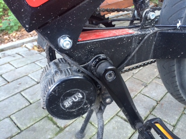

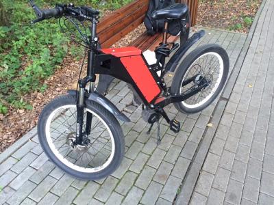

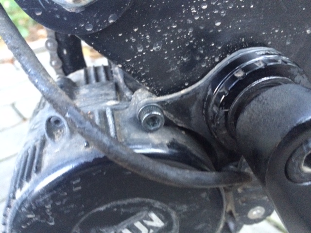

Skvord
Приветствую
Кто то хотел каретный на эту раму поставить.
Собственно, вроде я первый
Просил сместить каретку, встал идеально. Проворачивание нет, упирается приливом крепежа в маятник, но можно и прикрутить штатную пластину к маятнику, если будет куда.
Тестировал пока с небольшой батареей на 42 в, едет, остальные преимущества будут после заполнения рамы элементами.
Крутить педали без мотора  очень трудно, может амортизатор играет, а может звезды подбирать надо. На фэтбайках народ резвее едет.
ShorCann
[user]Skvord[/user], Огромное Спасибо за отзыв и тестирование :)
Совет по по поводу педалирования, чтоб комфортно было крутить педали, нужно заблокировать амортизатор (или сделать его максимально жестким), а так же переднюю вилку.
И еще вопросик, как я погляжу, очень высокий подъем седла и руля, подскажите пожалуйста Ваш рост :)
Skvord
Там ход аммортизатора всего ничего - 50 мм, накачал до максимума. Поставил что было под рукой. Сейчас выбираю оптимальный размер и особенно цену другого. 200 мм наверно хватит
Рост 188, но руки удлиненные). Я бы делал кторнштейны для седла тоже под рост. Вот мне например хочется его назад отодвинуть см на 5

dengor
Упирается приливом (ухом) - значит там зазор получается между мотором и маятником около 1см? Это, конечно не гуд. :-( Что за штатная пластина?
Расставить все точки нади
Skvord
Там под гайкой каретки  пластина стоит и крепится к ухам мотора. Эти ухи упираются в маятник и мотор вниз нетсворачивает как в простой раме велосипеда.
Никакого зазора нет вроди,  стоит и не смещается. Но еще не тестировал на мощности, допаяю 60в, тогда и поговорим)

dengor
[user]ShorCann[/user], расскажите, что там за пластина, я не понял все равно. :bn:
Добавлено 03 Сен 2016 в 20:56:01
Зазор между штатной посадкой двигла, где резиновая подушка у него, и маятником.  :ah: А у вас сейчас получается, что мотор только одной точкой упирается  в маятник...

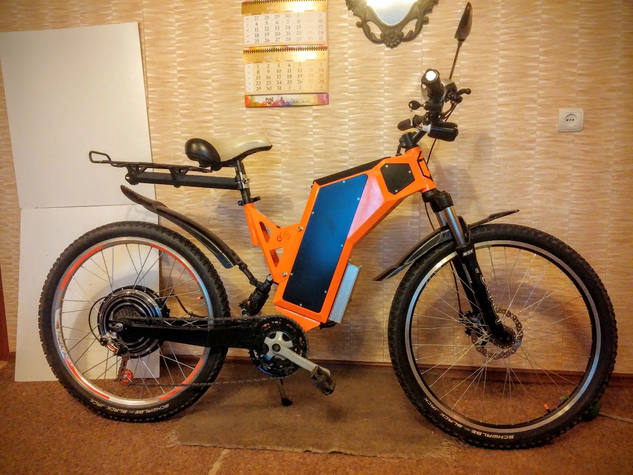

ShorCann
Аморт 150мм по осям (сверловка доп ряда отверстий под уши)
Консольный багажник.
Стандартный набор крыльев.
