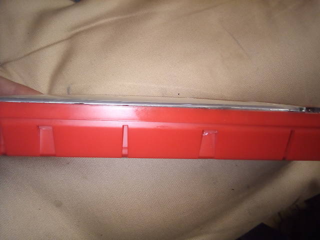

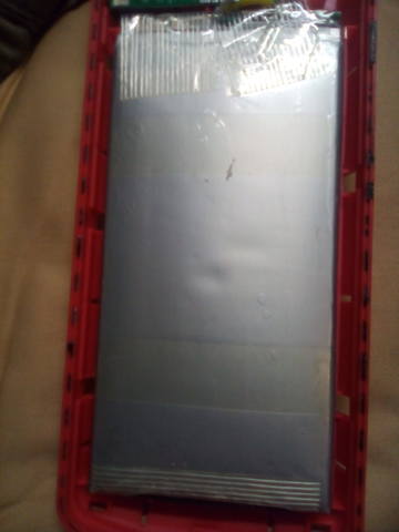

Добрый вечер, вопрос к гуру по полимеркам.
В 2014 г , был куплен  Carku E-power-21 , штука хорошая , обзоров достаточно , пару раз заводился когда регистратор акб съел ...
А так в основном  питание ноутбука и др устройств , фонарик - без перерыва 4 дня горит.
Ближе к теме .
Обнаружил что вздулась крышка , вскрыл ( собака она была частично крышка приклеена ) , и увидел что олна из банок а их там три банки , верхняя точно вздулась , остальные под вопросом .
Оставить как есть и дожимать до конца акб , или не рисковать искать новые ?

LeoDron
Oleg_
[user]LeoDron[/user],

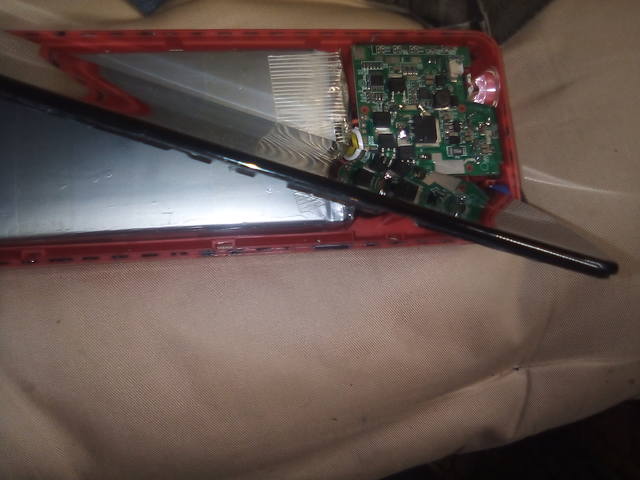

Балансирные провода есть...
напряжение 3.75  , 3.76 , 3.76 .
За скотчем между катлетами что видно типа мосфетов и каких то плат....
Давно хотел узнать как же они пусковой ток 400а  выдают...
Вынул сборку из корпуса , нижняя банка тоже вздулась....
Неужели полимерки такое Г ?
Там силовой выход напрямую без всяких защит, насколько мне известно. Все платки слаботочные для зарядки и usb-выхода.
Пять лет - даже для хороших уже срок.
Ещё они очень чувтствительны к режиму хранения. Их, в отличие от всего остального лития, наиболее важно хранить в средней точке. А в режиме повербанка наверняка был полный заряд, потом хранение в таком виде до использования, потом полный разряд до отключения бмс при малых токах... Это они не очень любят.
