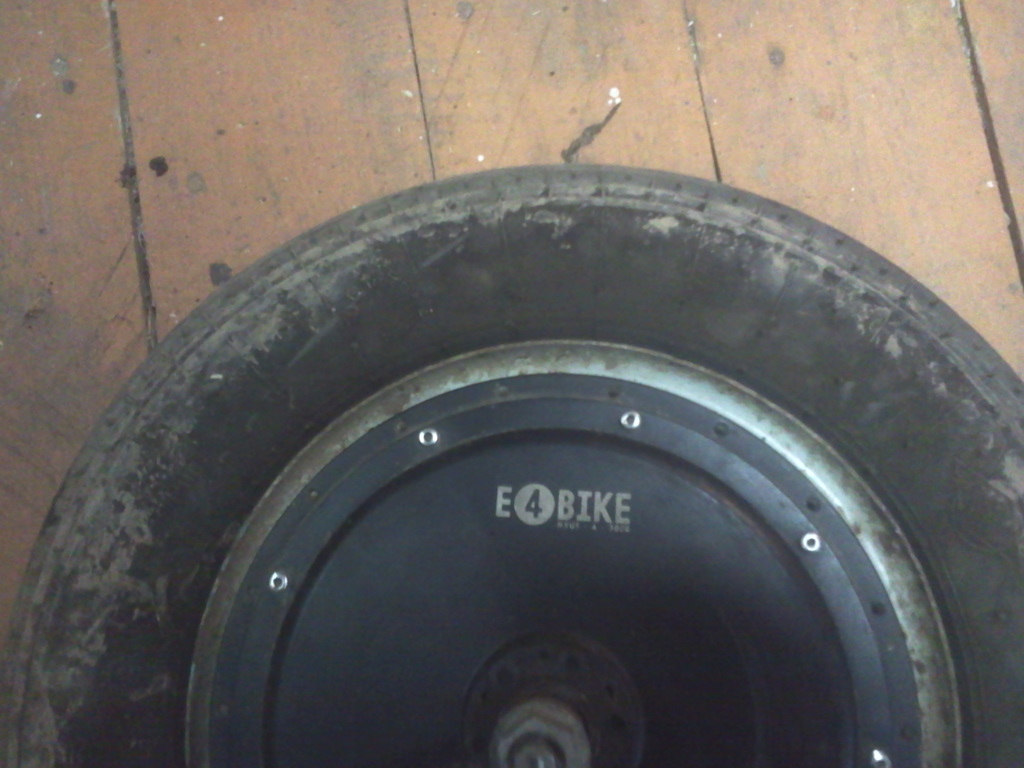

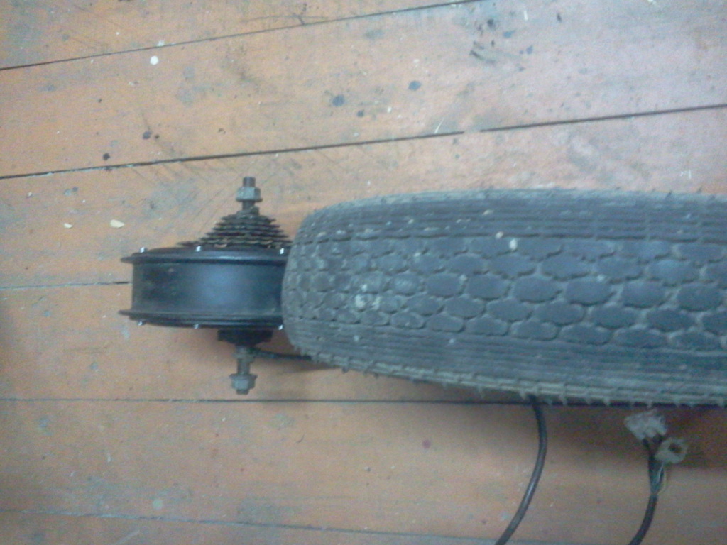

Итак, дела начали понемногу продвигаться. Приехало мотор-колесо, где-то едет контроллер с аксессуарами.
Мотор-колесо я все же взял велосипедное, нашел б/у здесь, на форуме. По чертежам все выходило нормально по моему замыслу, но все же было приятно взять детали живьем и убедиться, что все сходится. Велосипедное мотор-колесо я собираюсь скрестить с родным мотороллерным, жертвуя несколько максимальной скоростью в пользу финансового кроилова :-). По размерам все так, как планировалось; длины оси хватает, прочности, на мой взгляд, тоже. Теперь можно заняться сборкой собственно колеса и изготовлением задней вилки.
Надо попробовать разобрать МК, чтобы узнать как оно устроено и выбросить определиться, можно ли крышки соединить с мотороллерным ободом при помощи сварки.
Внутрь обода, так понимаю, не лезет? :( Варить дюраль... со сталью...
А проточить обод электроновский не получится? Или новые точить полуообода из дюраля и крепить к мотору винтами вместо спиц.

#51
Может проще  купить готовое скутерное МК и не колхозить стальной обод к алюм мотору.
И с диском тормозным меньше проблем,вело будет явно маловат для такого тс
andruxxa
На нормальное ему денег не хватает. Сварить не получится, мк имеет алюминиевый корпус. Предлагаю поставить как внешний мотор. Маятник останется родным, как и тормоза и заднее колесо. Сфоткай, как в оригинале заднее колесо выглядит- как там сделано со стороны звёздочки.
Так, разбирать уже не нужно :-). Я как раз и хотел узнать, стальной там корпус или алюминиевый, и если стальной, не повредятся ли магниты при сварке. Теперь понятно.
Новые полуобода точить, я думаю, не придется.  Вариант с креплением полуободов винтами или заклепками я тоже рассматриваю.  Старый обод (половинки) конечно нужно будет подрезать по месту.
