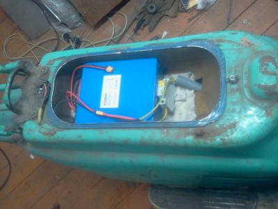

Батарейка меньше мотора, не совсем представляю куда на ней можно будет уехать :-)

Что значит батарейка меньше мотора? Я не очень разбираюсь в электротранспорте.

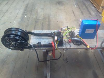

Колесо QSMOTOR 10inch 3000W 205 50H V2", контроллер Infineon 4 12FET, АКБ 27 А*ч 48В.

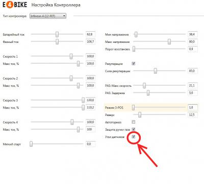

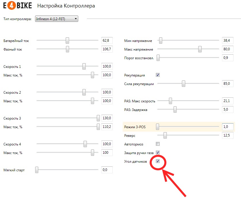

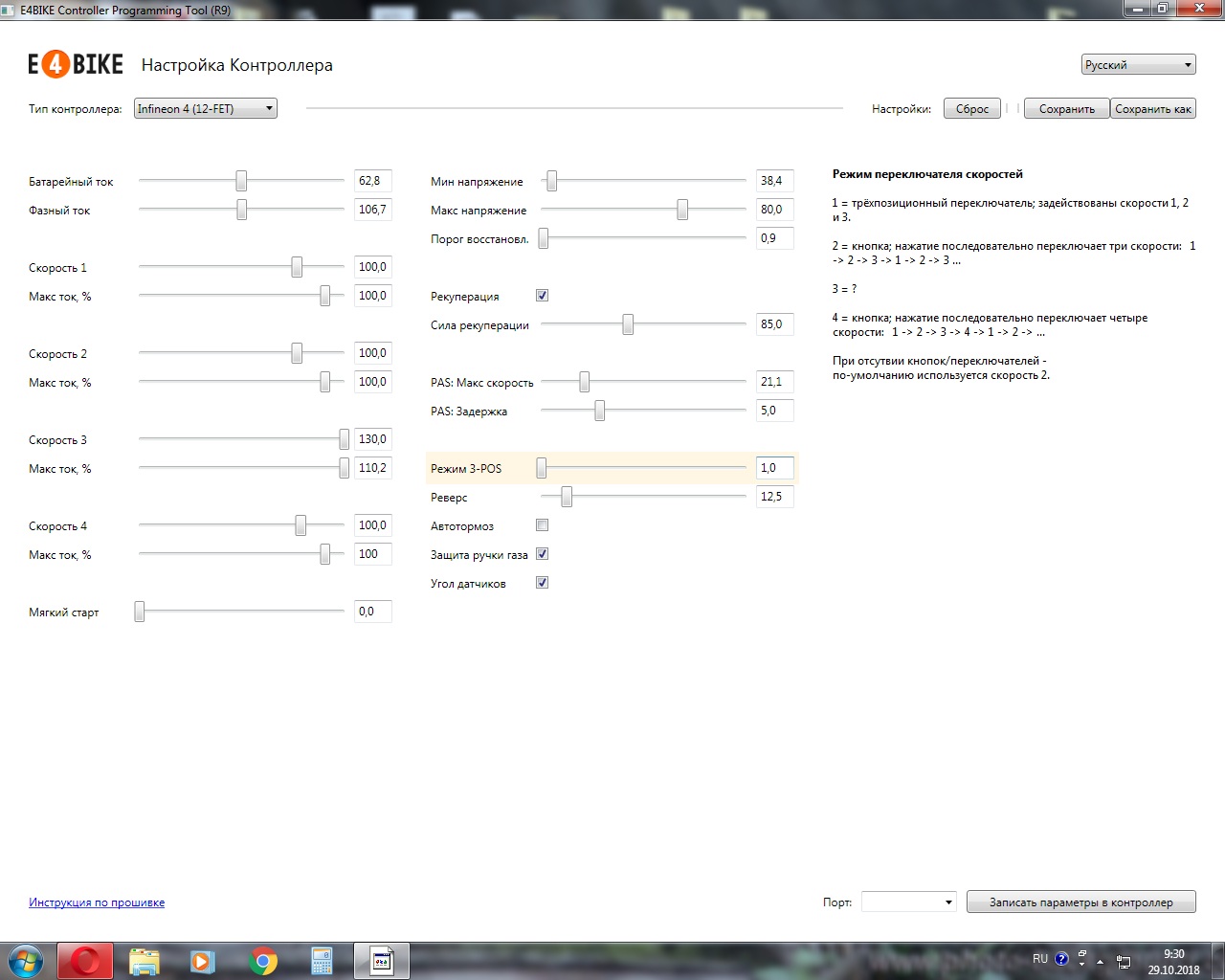

В контроллер залиты такие параметры:
Может быть, неправильно установлен режим переключателя скоростей? Ручка газа без переключателя.
Заряд аккумулятора может влиять на скорость? АКБ полуразряженный, 46В намерял после поездки. После покупки не заряжал ни разу, было на новом 48В.
Настройками перегрева едва ли удастся "добиться"  :)  Обороты хх нужны для оценки действий.
[user]tmiaer[/user], Да нормальная батарейка, не для 100км, конечно, хотя с 22км/ч может и 100 проедет :)

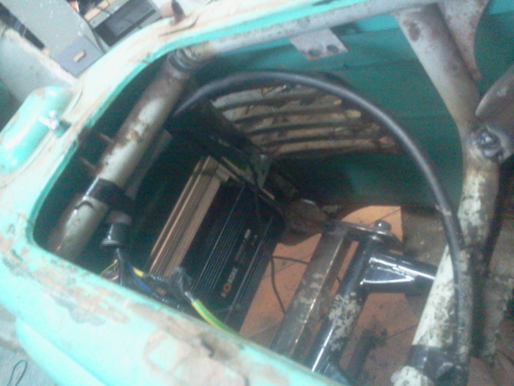

Мне больше интересно про скорость. Нагрев меня меньше беспокоит - говорю же, контроллер должен открыто стоять (вплоть до снятия с гарантии), а у меня он лежал в закрытом железном ящике, еще и под аккумулятором, где все плотно натолкано.
При неправильно подключенных датчиках Холла какая картина должна быть?
Andrey_B

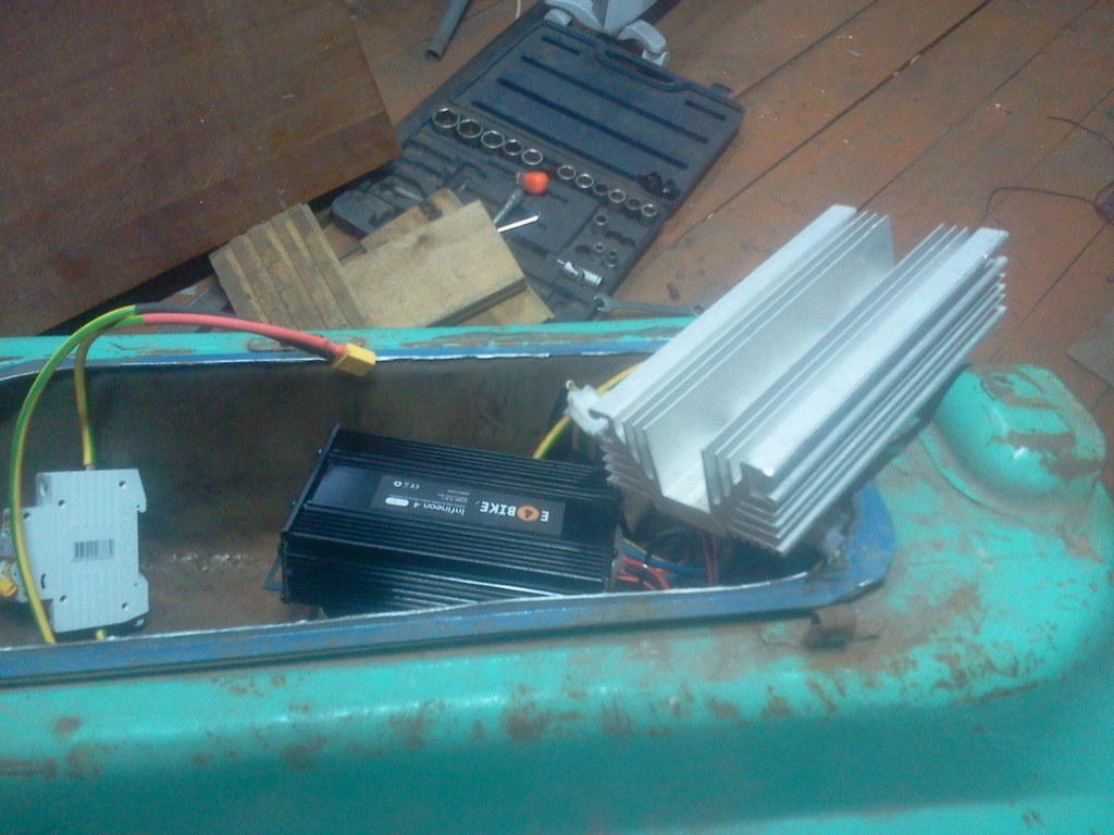

Вообще хочу контроллер поставить на дополнительный радиатор. С учетом того, что располагаться он будет все же под капотом, не проблема и принудительный обдув организовать.

Вольтаж на прямую влияет на макс скорость, зарядить полность АКБ.
Ещё фазный ток увеличьте попробуйте в 2-2.5 раза от батарейного. И какой вес получился мотороллера? И ещё стоит ли какой ваттметр какой ток потребляет в пике?

Все же может ли кто подсказать, как ведет себя колесо при проблемах с датчиками Холла  (обрыв одного из датчиков, перепутано подключение) - не раскручивается, не пускается вообще, греется и т.п.?
Попробую завтра прокатиться на полностью заряженном аккумуляторе, убрать контроллер в открытоое место и померить температуру самого колеса. Если, конечно, погода позволит - конец октября в Сибири уже не совсем мотосезон :-).

Могу сказать как ведет себя с инфинеон 6 фет если нет холлов или контакта к ним: при подачи газа колесо дергается как параличное и пока ему не придать вращение оно не может сдвинуться с места издавая металлически скрежет. Так же себе ведет и китайски контроллер. И пропадает тяга с места вообще не едет.
Еще попробуйте поэкспериментировать с галочкой "Угол датчиков" вкл=120гр, выкл=60гр
И еще вопрос вы меняли настройки инфинеона те что на вашем скрине или он их показывает при подключении?

Только мне интересно, почему помощь PAS подозрительно совпадает со скоростью? Зачем вообще PAS если педалей нет? Попробуй запустить колесо хотя бы в воздухе без подключенного кабеля холлов.

Настройки те, что я загрузил в контроллер.

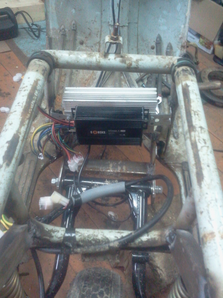

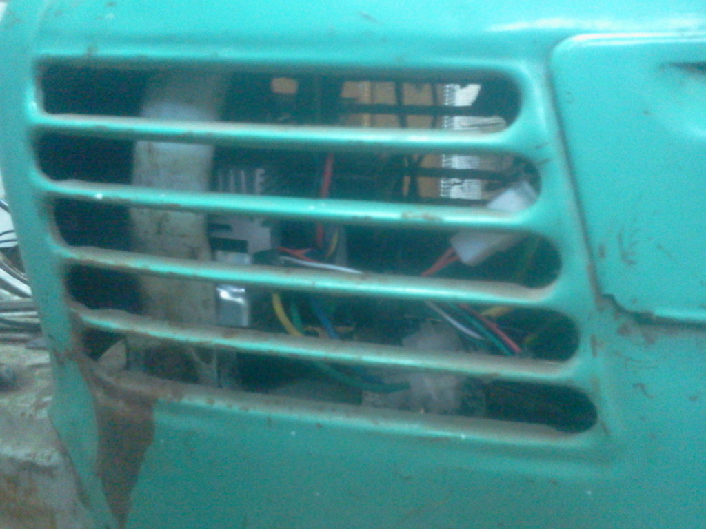

Перенес контроллер в более приличное место, закрепив его на дополнительном радиаторе. Сейчас он стоит в большом свободном пространстве под капотом рядом с вентиляционными окнами.  Аккумулятор теперь тоже располагается свободнее.
Аккумулятор зарядил до 54 вольт.
И пошел снег >:D
Заезды на скорость откладываются. Возможно, до весны.
Но в целом я доволен - аппарат передвигается без помощи лошадей, и внешний вид его испорчен не более, чем я предполагал.

В описаниях очень редко перечислены возможности всех возможных вариантов исполнения. Точно можно установить либо опытным путём, либо посмотрев на плату - должны быть усилители сигнала самоэдс. Ваш опыт скорее всего однозначен - не работает, но только если в настройках нигде это ещё не переключается.
Если есть в настройках переключение углов - попробуйте, хуже не будет. Вторую фишку тоже попробуйте.
