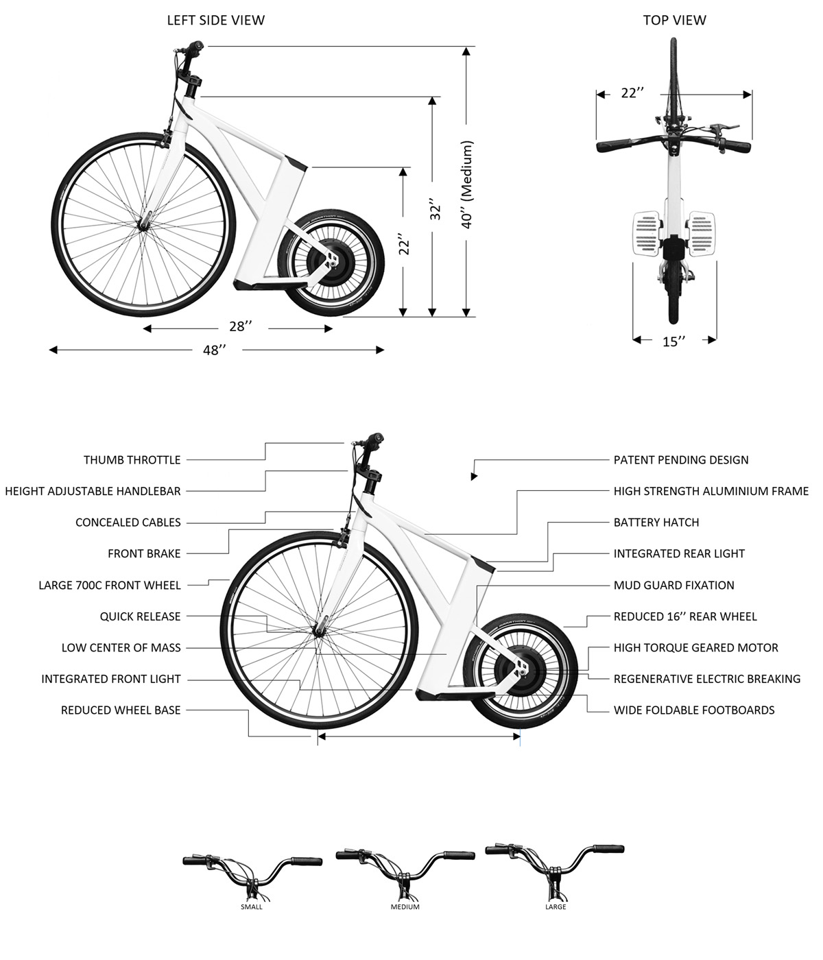

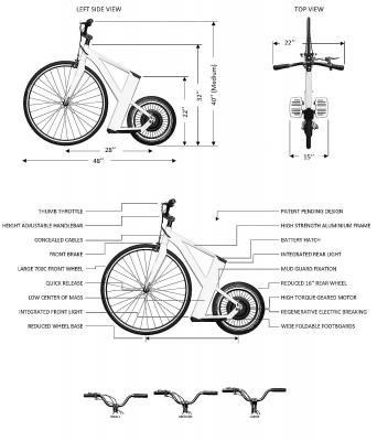

Цитата: Pavel__ от 16 Авг. 2016 в 14:04
За основу можно взять вариант складной рамы от SWIFTY ONE (при желании ещё большей компактности сложения можно использовать складной руль вместо обычного).
фото
Необходимо будет её пропорционально уменьшить под 10" колеса и сделать эргономичный съёмный аккумуляторный бокс с креплением на переднюю трубу рамы.
Вариант съемного бокса позволит делать под данное крепление несколько вариантов батарей под разные запросы (дальность, скорость).
P.S. Имеющие возможность и желание могут нарисовать картинку с указанием полученных размеров.
С одной стороны, какой он все же здоровый. С другой - что им мешало в сложенном состоянии развернуть рулевую, чтобы оба колеса параллельно стояли, как это на стриде делается?

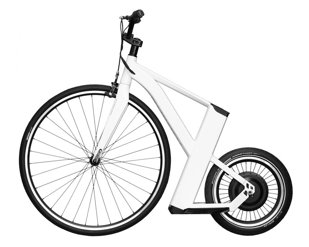

магнитчик
После "стелса" е-тау, все варианты с торчащим движком или внешними сумками (тем более рюкзаками) - как то бессмысленно смотрятся. Ему бы подвеску покрепче или может совсем засушить раму, заменив подвеску пневмой - вот и будет идеал. но тогда в пробеге чуток потеряем. Но это детали, концептуально - ниче лучше етау пока не вижу, по многим критериям.
PeaceHaver
Про "тем более рюкзаками" - поржал. Найдите лучше способ сбросить треть массы с аппарата - тогда и поговоримю
nicomunet123
[user]PeaceHaver[/user], тогда рюкзак - часть самоката  :-D
