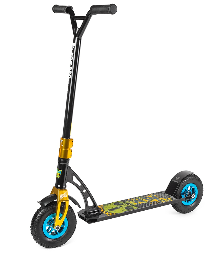

Serge_e
#174
Узел складывания.
Посмотрел тут на клифер: https://static-eu.insales.ru/images/products/1/1991/63850439/21.600.jpg
и внезапно вспомнилась конструкция перекидных креплений для камер и вспышек от компании Ньютон: http://www.newtoncamerabrackets.com/new_page_25.htm и другие на этом же принципе.
Вот эта анимация, если не сразу видно: http://www.newtoncamerabrackets.com/Animation7.gif
Может, есть смысл рассмотреть что-то аналогичное для самокатов?

PeaceHaver
[user]Serge_e[/user], неплохой донор. В рулевую баночки красиво зайдут. Только у нас такой не продается - и почем притащить его?
Гугля никакого книфера не знает.
Нечто
Во неплохой донор. Баночки-не баночки, но толщина 8" колес внушает. Туда наверное без переделки встанет и широкое (65мм) мотор-колесо... Правда, он не складной...
Или похожий http://www.sportmaster.ru/product/1850294/?admitad_uid=f8cfe5d747a554f31820436b36198cbb&utm_source=admitad&utm_medium=banner_cpa_dip&utm_campaign=170471_362244&utm_term=deeplink топорно и неубиваемо )
Если бы не думал о складывании, - брал бы такой.
Хотя... кхм.. по-моему, колеса не надувные у обоих...

Serge_e
[user]PeaceHaver[/user], я тут про механику складывания рулевой распинаюсь, а некоторым только готовых доноров подавай :)
Продается, я ошибся когда буковки набивал: http://official-kleefer.ru/
Тяжелый весьма.

PeaceHaver
[user]Serge_e[/user], собственно, у них уже есть готовый электрический, за довольно вменяемые деньги. Пойду поизучаю.
Вполне себе вариант с гибкой декой и батареей в руле: http://official-kleefer.ru/product/elektrosamokat-e-pure
