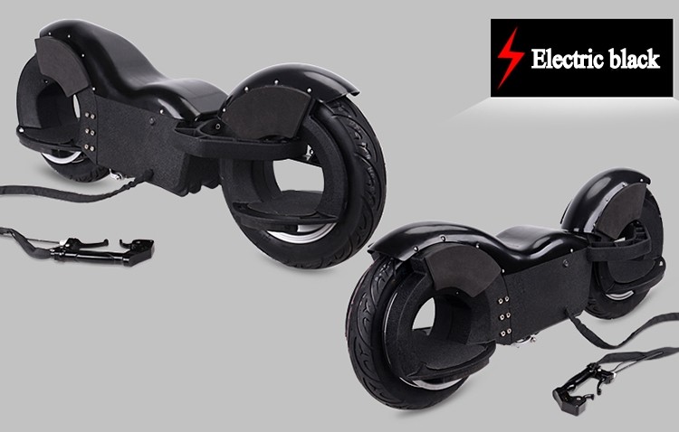

Serge_e
[user]Mr_Hurma_xD[/user], а чем оно лучше "Двигателя Скорость 9500R/min Задние Дисковые Тормоза самобалансирующегося Скейтборд Два инсульта 49CC 1000 Вт/36 В Off-road Два колеса Электрический Скутер"?
Отсюда: http://ru.aliexpress.com/store/product/Engine-Speed-9500R-min-Rear-Disc-Brake-Two-stroke-49CC-Off-road-Two-wheel-Electric-Scooter/1916218_32691296993.html
