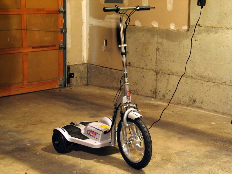

На последнем классно в боковые заносы уходить!!
Я тоже всё хотел трайк для боковых скольжений, по лесу носиться наверное вообще супер в повороты входить. Только колёсики надо мне поболее.

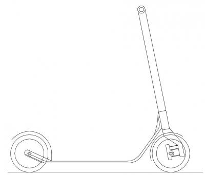

Если оставаться в рамках самокатного конструктива, то предлагаю следующий вариант:
- 2 МК 8", шириной 45мм (типа uumotor'овского)
- карбоновая вилка с плоскими карбоновыми амортизаторами, лучше сменными (если будет не лень, найду ссылку на веловилку)
- нормальная рулевая колонка на промах (их тьма разных)
- складной руль, по типу приличного складного велосипеда
- флексовая дека из фанеры/дерева с карбоном или стеклотканью (по бюджету), или карбоновая.
- общий регулируемый электротормоз + дисковый тормоз сзади
- батарея в рулевой стойке (будут сложности с проводкой и механизмом складывания)
- более компактные контроллеры, лучше, один на оба МК.
Думаю, все это вполне можно будет впихнуть в 11кг. Если постараться :)

nicomunet123
[user]Serge_e[/user],
10 дюймов пневматики, отсутствие подвески. Вот это было бы шикарно!
Размеры как у E-TWOW. Вес то же. Цена ниже...
Я думаю за 35000 рублей можно такое сделать.

[user]nicomunet123[/user], могут габариты не для метро получиться с 10". Да и вес у них заметно выше.

[user]Serge_e[/user],  [user]васисуалий[/user] переделал E-TWOW на 10 дюймов. Ничего, размеры почти те же.
Платоха
[/quote]
Вес не выше если редукторное 10"300 w (около 3.5кг). В метро, в час пик , с рюкзаком не комфортно.
8"12"26"10+12"6"в процессе
gde700
[user]Платоха[/user], вес и размеры изменились не сильно. Придумал и выполнил - [user]васисуалий[/user].
Описание и процесс изготовления в теме по E-TWOW S2.

[user]Slider[/user], и как с машинами, будут классы: компактный (5-6"), универсальный (8-10"), внедорожный (16-20") и т.д., деление условное.
И не получится взять деку от компакта и собрать на ней внедорожник. ;)
Немаловажный вопрос - минимизация контроллеров для мелких самокатов. Взять, для примера, те же модельные ESC - они меньше на порядок (с управляющим сигналом только нюансы есть). Тоже ведь следствие унификации, если есть работающее коробочное решение, зачем его принципиально менять?
Механизм складывания, который не особо подумав, сначала скопировали с обычных самокатов.
Сейчас для мелкокарбона придумали свой, неплохо минимизирующий размеры в сложенном виде. А для остальных как?
У 10"+ раму складывать, как мне кажется, смысла нет - выигрыша в размерах не видно, лучше уж рулевую складывать, узел неплохо отработан на велосипедах.
8" - не знаю.
