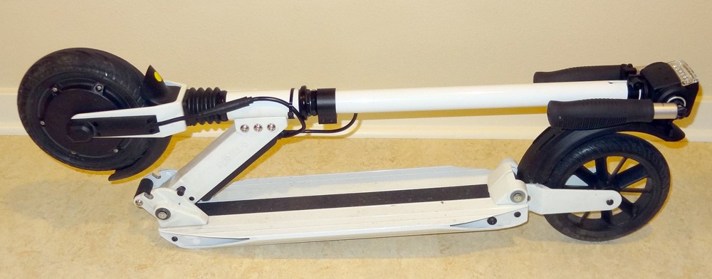

[user]Serge_e[/user], что-то какая-то сложная передняя вилка. Надо как от E-TWOW, только чуть по-крепче. Ну или я не все понимаю.
И дека как-то низковато: все кочки будут собраны.

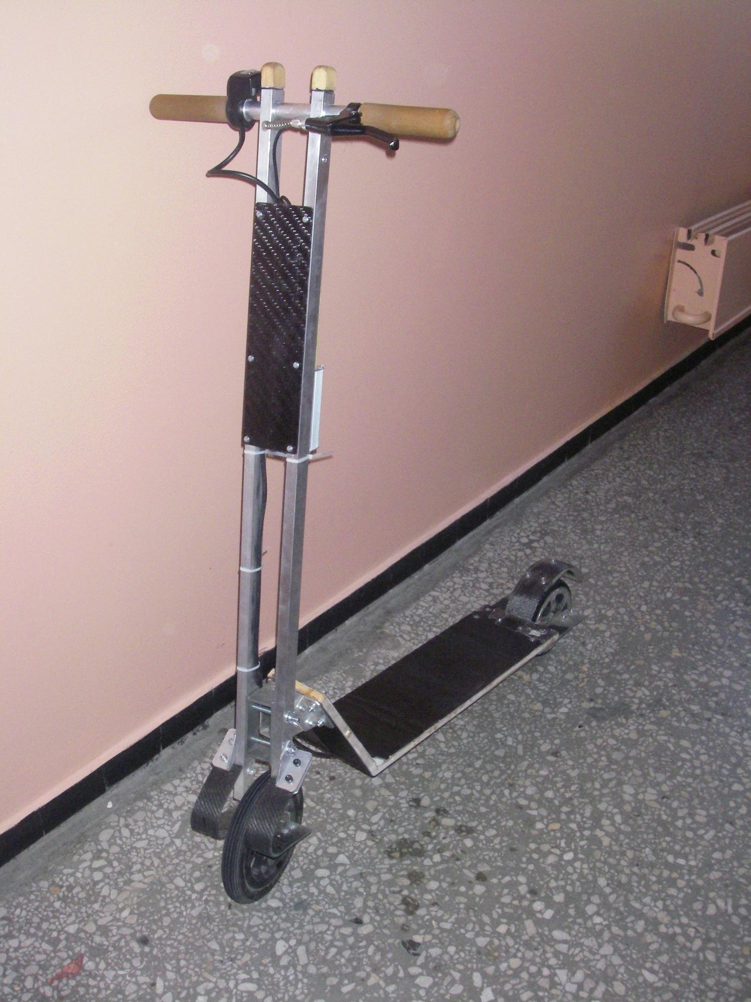

[user]nicomunet123[/user], по мотивам http://www.laufforks.com/lauf-carbonara/
Просвет - вопрос сложный, сейчас у меня около 5см в ненагруженном состоянии и это почти нормально, хотя задеваю всякие кочки регулярно. При этом плоскость для ног уже в 7,5-8см от земли. Думаю, что с плоской декой удастся сделать более управляемый и удобный самокат.
А зачем? Цель-то сделать дешевый самокат, а не убер-дорогой. Просто вилка будет дешевле.
Тут согласен, вопрос двоякий: либо не цепляет, либо удобно катиться.
Но я на e-twow каждую кочку цепляю, меня это просто бесит...
Serge_e
Амовилка с ходом 2..3см, то что надо для мелкого самоката. ;)
На самом деле такая вилка сильно дорогой не будет, в ней почти нет "космических" технологий. Пружины - стеклопластик или карбон, нарезка из листа. Форма самой вилки - то же литье, если надо недорого. Можно сделать со сменными блоками под разный вес. Ну и срок нормальной эксплуатации такой вилки будет явно больше, чем у пружинно-штоковой.

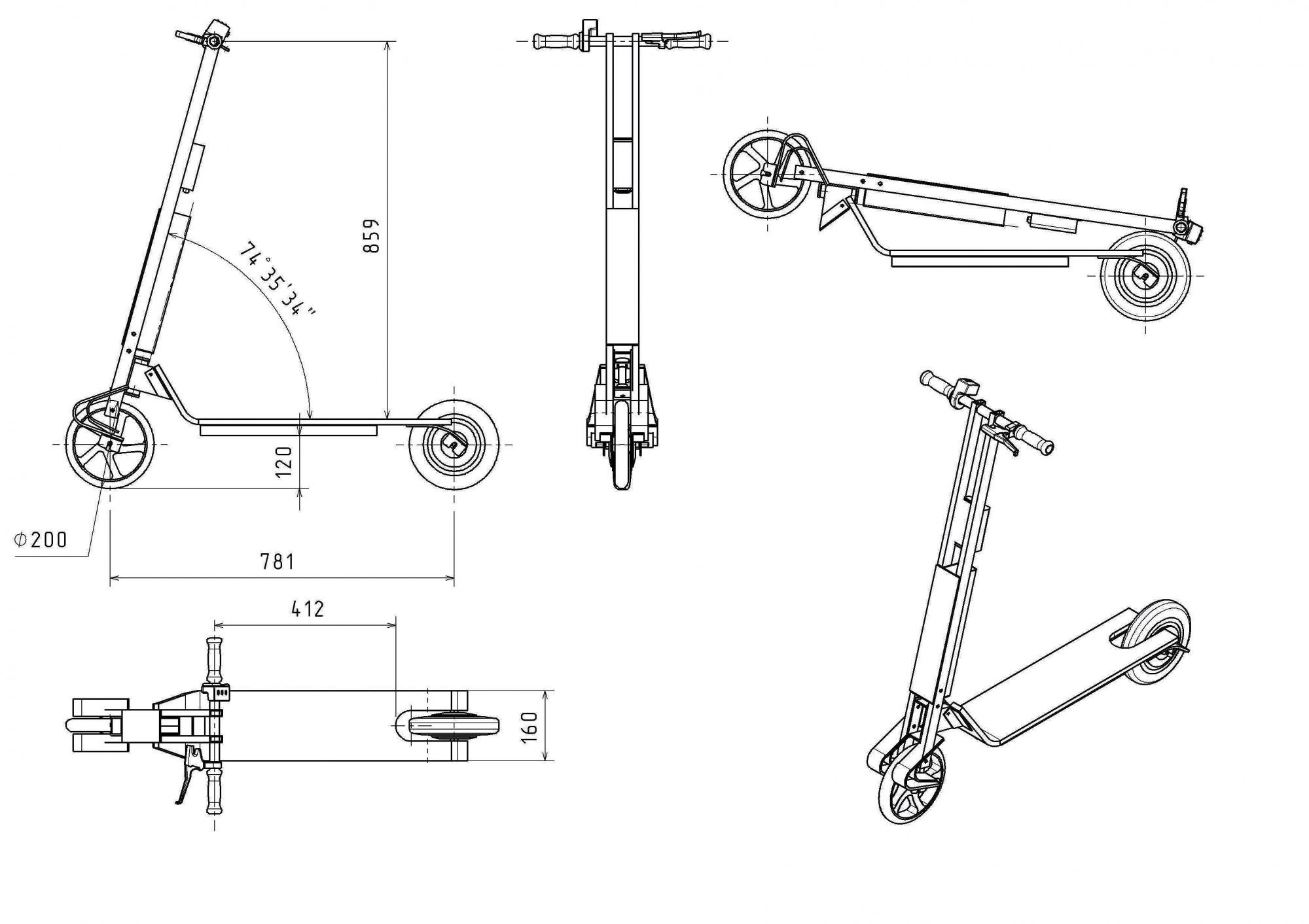

кот ленивый
nicomunet123
[user]кот ленивый[/user], хм.. Не нравится мне механизм складывания... Он должен быть как у E-TWOW. Нуууу или я не прав.
Ну и колесики 250 mm
(P.S. Что за программа, в которой этот чертеж был сделан?)
кот ленивый
Старый добрый фланец гораздо надежнее и жестче.
CATIA5
Механизм Ваш - г-но, должно быть как у Удоры патент: http://hudora-russia.ru/catalog/scooters/scooters_air_wheels/19260/
Ну, либо как этот фланец как раз. А не вот это сопливое нечто от у-тау.
