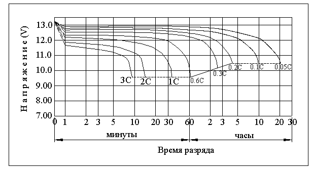

Почему вдруг стал интересен этот вопрос. Вроде бы все видели классический график разряда свинцовых АКБ при разных нагрузках и соответственно за разное время
Из него выходит, что
- при 20-ти часовом разряде напряжение на АКБ опускается до 12В примерно через 10-11 часов, что соответствует 50-60% емкости АКБ в Ампер*часах.
- при 10-ти часовом разряде до 12В опускается примерно через 5-5,5 часов, соответственного к этому времени АКБ отдает примерно те же 50-60% емкости в Ампер*часах.

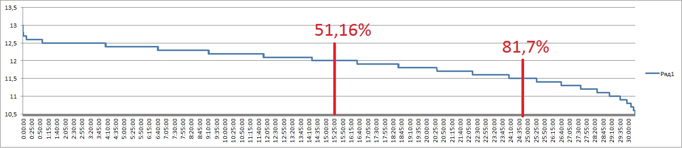

Однако, существует альтернативный график разряда, от весьма авторитетного исследователя - г-на А. Сороки, который утверждает, что правильным будет вот такой график
Согласно этому графику при достижении 12В АКБ отдает уже 86% своей емкости в Ампер*часах.
Для чего в принципе может быть полезен этот график и имеет ли какое-то значение кто прав - классические учебники + производители АКБ или г-н Сорока.
Практическое значение этого графика мне видится только одно - определение реальной емкости свинцовой АКБ без полного разряда ее до значения 10,5(10,8)В. Как известно, глубокий разряд до 10,5(10,8)В сильно вреден для свинцовых АКБ, его желательно всяческими силами избегать. Кроме того он занимает долгое время. Поэтому чрезвычайно полезно понимать реальную емкость АКБ разряжая ее не слишком глубоко, например только до 12В. А в этом случае для проведения правильных вычислений уже имеет значение сколько же  Ач отдает АКБ при разряде до 12В - 60% или 86%.
Прочитав Сороку веришь ему и с удовольствием не веришь производителям, но посмотрев на показания приборов при реальном разряде начинаешь сомневаться и в словах Сороки.
В этой теме я буду выкладывать конкретные результаты своих опытов, проведенных над моими домашними новыми батареями. У меня имеются две зарядки ЗУС ТОР4 и Кулон 912, вот их и буду использовать. В основном при разряде будет использоваться Кулон, потому что ведет подробный лог, имеет более точные показания и разряжает классическим способом без выкачивания "всухую".
Чтобы понять почему вдруг образовалось такое расхождение в показаниях - больше 30% емкости надо представить как проходили разряды у тех кто составлял учебники и производил АКБ. По обычной методике берется совершенно новый АКБ, к нему подключается нагрузка 0,1С или 0,05С и с помощью вольтметра и таймера пишется лог разряда. В итоге получаем классическую дугу с разрядом в 50-60% при 12В.
Как проводил свой эксперимент г-н Сорока удалось вытянуть не сразу и не полностью.
На его общедоступном сайте этот график приведен просто как некий эталон для всех "более-менее нормальных АКБ" без каких-либо пояснений методики его получения.
После долгих мытарств в теме про сравнение зарядок было выяснено следующее:
- в качестве подопытного был использован дорогущий но восстановленный лично г-ном Сорокой АКБ 120Ач;
- нагрузка применялась 12А;
- разряд проводился без прерывания тока, т.е. по классической технологии;
Как видно в условиях проведения опытов уже наметилось серьезное отличие. Классики рисуют график для нового АКБ, а г-н Сорока сначала убитого, а потом восстановленного. Несмотря на то, что по словам Сороки АКБ в итоге отдал свой номинал это не означает, что он стал идентичным новому. Восстановленный АКБ никогда уже не будет новым, думаю тут никто спорить не будет.
В классическом графике все понятно - ось Y это напряжение АКБ, ось Х это время разряда в минутах и часах, плюс обозначение примененной нагрузки.
В графике Сороки самое понятное это только ось Y - напряжение АКБ, которое для чего-то указано вдесятеро меньшее, чем было на самом деле, автор об этом честно предупреждает. А вот с осью Х вообще беда. Сколько ни старались так и не выяснили, что же это за таинственные цифры на ней обозначены. Сначала предполагали, что это все-таки время и разряд длился чуть больше 20 часов - вполне себе обычное явление. Но потом автор опроверг это, указав, что разряжал нагрузкой 0,1С следовательно ни про какие 20 часов речи нет.
А горизонталь это оказывается " - "попугаи" == время." Потом выяснилось, что там и время не время и попугаи не попугаи... "время - UT-70B в режиме осциллоскопа, меряет примерно раза два-три в секунду, можно менять "сколько раз" потому и написал что "время в попугаях".
Короче говоря так и осталось неясным что же за таинственные цифры от 0 до 25,000 изображены на графике Сороки.
p.s. Очень подробный разбор "попугаев" провел пользователь AlexAi из его опыта выходит, что "в период времени 60сек укладывается 134 измерения или "попугая". Соответственно в 1000 измерениях "попугаях" будет 7,46мин.". На графике Сороки около 20 000 попугаев, получается 2,58 часов или около 2 часов 35 минут. Если это время реальное, то возникают вопросы к утверждениям Сороки про разрядный ток и отданный заряд, т.к. при заявленной нагрузке 0,1С АКБ не мог отдать за 2 часа 35 минут 115 Ач из 120-ти возможных.

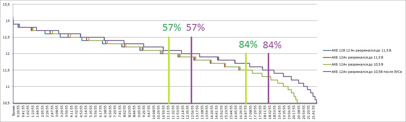

Вот построенные мной разрядные кривые моих батарей:
Первая АКБ это Yuasa NP12-12Ач - напряжение 12В через 57% времени разряда. 11,5В через 84% времени разряда
та же самая батарея но после "восстановления" ЗУСом ТОР4. Общее время разряда выросло, емкость выросла, но как и прежде 12В через 57% времени разряда

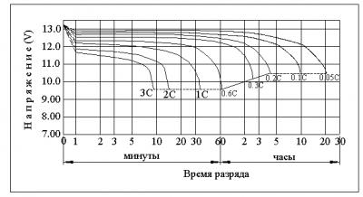

[user]Яков93[/user], первый и второй графики - совершенно разные разрядные характеристики аккумуляторов, возможно даже различных по химии. Первый график имеет логарифмическую шкалу времени, а второй линейную.
Если первый график нарисовать в линейной шкале времени, он будет иметь такой вид

Если внимательно посмотреть на первый график, то увидим, что разряд в режимах 0,05С, 0,1С и 0,2С до напряжения 12 вольт происходит в течение 55-60% от общего времени разряда.

Несколько экспериментов по разряду уже были ранее мной выложены в теме про сравнение зарядок
Первый. Разряжал новый АКБ Yuasa NP12-12Ач до напряжения 11,5В нагрузкой 0,6А. Разряд шел 16 часов 50 минут. После полного заряда повторно разрядил тот же АКБ до того же напряжения, результаты были практически те же что и после первого разряда.
Третий разряд того же АКБ той же нагрузкой но теперь до напряжения 10,5В, т.е. стопроцентный разряд. Продолжался 20 часов 36 минут.
Логи всех этих трех разрядов лежат здесь.
По ним я составил объединенный график всех трех разрядов АКБ Yuasa NP12-12Ач
Как видно все три разряда проходили почти идентично, к третьему разряду АКБ видимо немного набрал емкость поэтому напряжение держалось немного дольше чем в предыдущих разрядах. Т.к. Кулон 912, которым я разряжал считает напряжение с точностью до десятых получились достаточно длинные ступеньки, я прикинул, что искомое напряжение - 12,00В будет скорее всего в середине ступени 12,0В. По времени это получается примерно 11 часов 30 минут или около 57% общего времени разряда и общей выкачанной емкости.
Порог в 11,5В достигается приблизительно через 16 часов 50 минут или 84% общего времени разряда и общей выкачанной емкости.
Как видно разряд этой батареи полностью повторяет разрядную кривую "из учебников", а также из даташита на саму батарею

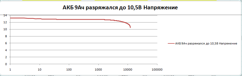

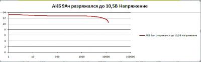

[user]Яков93[/user], я немного поизвращался в Экселе и нарисовал график разряда твоего аккумулятора в логарифмическом масштабе по оси времени
Так он выглядит значительно привлекательнее :-D
Яков93
Я очень далек от всяких логарифмов и интегралов  %-)
Чисто практически для меня АКБ с плавным падением напряжения выглядит привлекательнее, чем с резким обрывом вниз.
TOM
[user]Яков93[/user], это один и тот же график, но нарисован по разному.
Этот сделан с линейной шкалой времени
А этот с логарифмической.
Данные одни и те же, только расположены по оси времени с разными интервалами.
